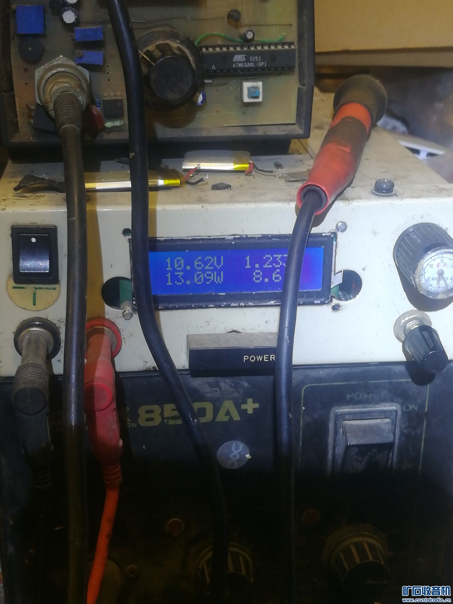

我刚好今天修复了个
936刀头材料易得.主流.技术成熟.(随便乱买4元就很好了) 切下. 切面修平.
t12坏头一样切了 .(就是环处.不要切多了).切面修平.
简单比划下.看看嫁接的头放上去是否平整.
上刑具.朝上.可调电源接上.
IMG_20220919_213731.jpg 台钳旁边就是银焊条.温度600-700度融化.可能大家对这个银焊条有误解.这个有很多种不同配比和不同温度的.具体问卖制冷铺老板.当然要加点硼砂.
可调电源 (实际大概20v左右) 烧暗红. 融化焊条能焊为准 .镊子上场.调节好从容不迫一点都不着急.....
这个成品有点偏心.一点点.实际无所谓了.如不理想 .重复下过程 .
完成品打磨下毛刺..
动用火焰枪的没有必要. 烙铁头的镀层都烧没了.而且不理想 .想重复返工很麻烦.
费劲套个啥头的热阻大.实际降级成936了.不好用的...

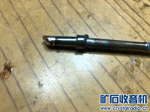

气焊法确实没有你这种方法轻松,但也没有你说的那么不堪。
烙铁头经火焰烧灼后,只是颜色变了,镀层仍完好。前端的沾锡效果仍极佳,与手头的新t12头无差别,见照片。
我自制的bc5,传热和回温效果还是很好的。936是远达不到这样的水平。自制的bc4稍差一些,但也比936好多了。
ps:现在想起来,bc4焊接时,中间的接合面甚大,我加的磷铜焊料并不多,可能内里填充不饱满,影响了传热效果。

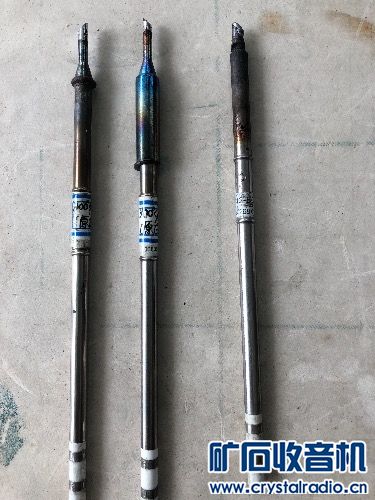

发表于 2022-9-27 21:09:31 来自手机 | 显示全部楼层
这次制作,我还特意做了2个热容方面走极端的bc3。这两个自制bc3与国产bc3对比,回温能力都比国产bc3差。这说明,热容在这里,不是回温能力的决定因素。这3个头子外观,见附图。
这次重做的bc4,经测试,回温能力略强于国产bc3。之前自制的bc5,也胜过国产bc3。
观察自制的4个头,回温强的,其焊嘴粗壮,焊嘴从根部传到焊接用接触面的热阻也就低。而回温较差的2个自助bc3,其焊嘴又细又长,传导热阻也就高。这显现出,焊嘴的传导热阻对回温能力影响大。前面我那个超大马蹄头,回温能力很强,应该主要是得益于他焊嘴部分又粗又短而造就的低热阻。
这次制作的头子,测试其输出温度,与原头子的温度相差甚少,基本与原来一致。
