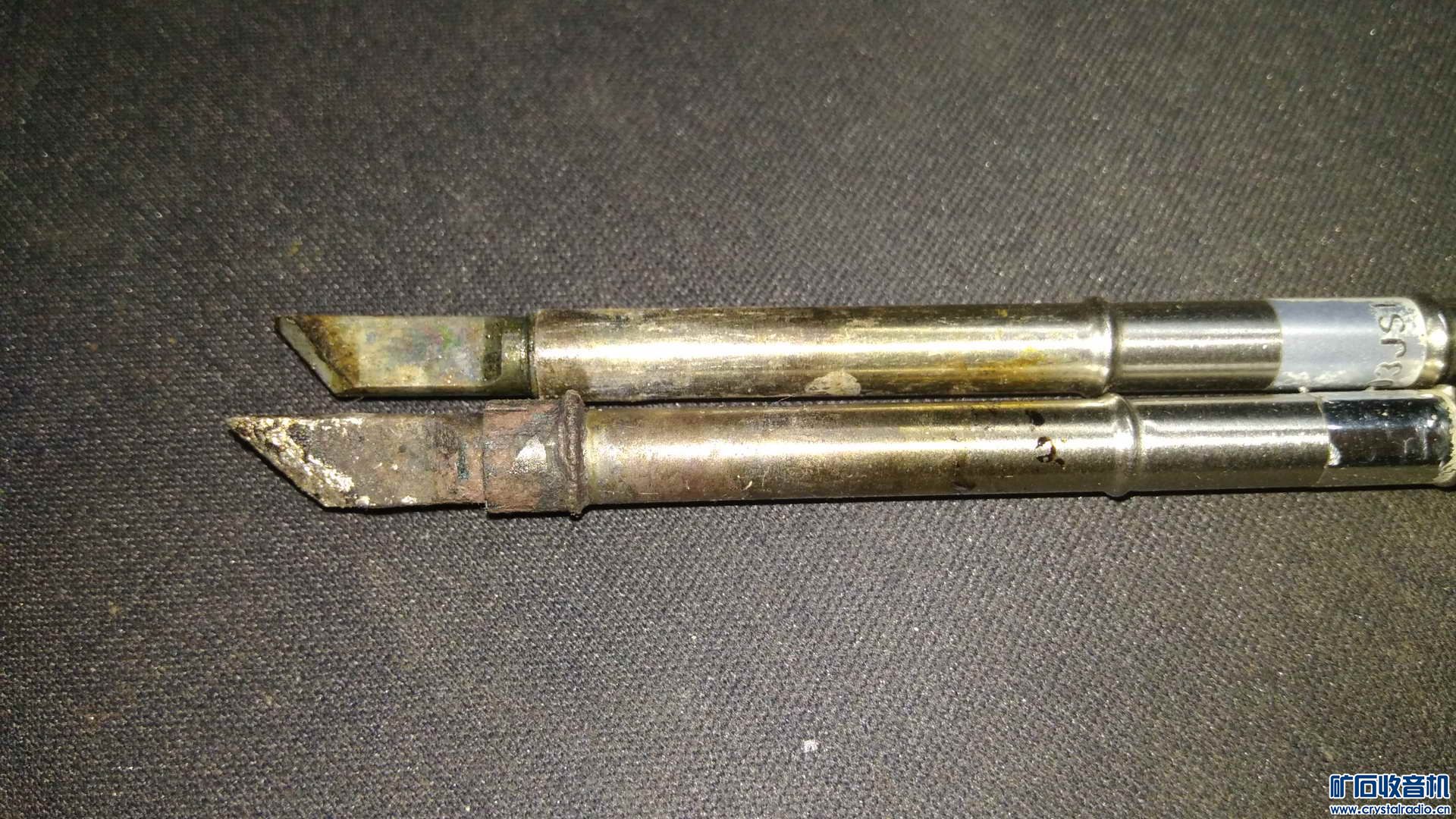

替代复合头,修复T12烙铁头
发表于 2022-9-7 22:47:41 来自手机 | 显示全部楼层
locky_z 发表于 2022-9-7 14:23
这样做和20W内热电烙铁有啥区别?关键是
1.检测恒温的温度和焊接头顶点温度完全不同了。使用起来要比往常 ...
还是有明显区别的:
1、普通的内热烙铁。他的加热功率是恒定的,烙铁头的温度下降了,他也不会加大加热功率。纯靠热容硬扛。
2、t12焊台配t12烙铁头。原头子的热容很小,但回温仍很不错。现在楼主这种改造法,能较明显提高热容,因此,即使感温头的传递效率比原来差一些,也可以靠热容来作出弥补。
我对热容提升回温能力的认识,是用了一次这种超大马蹄头(15mm)头才加深的:
图里的屏蔽罩,我用bc3(3mm的马蹄头)开到最高的温度(约430度)也焊不动。而使用15mm的超大马蹄头,普通300多度(约360度),就能焊下来。

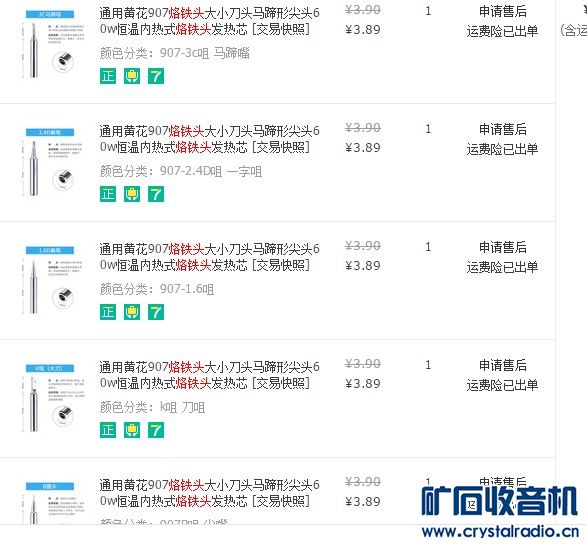

磷铜焊条我也有,我修冰箱时买前面图里的那种mapp气体焊枪时卖家随赠的。
刚才用游标卡尺测了一下t12的外径,确实是5.5mm。于是,决定买黄花907的头子,先按楼主的方法回来试试。如果套不进,再想办法(比如用钻头扩孔)。
该头子有4mm和5mm的马蹄头,热容有机会比楼主所用的还好,而且包邮、我手头也缺这些规格的马蹄头。

这是我前几年嫁接烙铁头的一些图片,供参考。
这种方法有一定烧坏发热芯的风险

忽然想起,黄花907我也试过,能够套得进,我买的孔大(超标?)太松,而且不是紫铜,导热和热容不如我现在用的

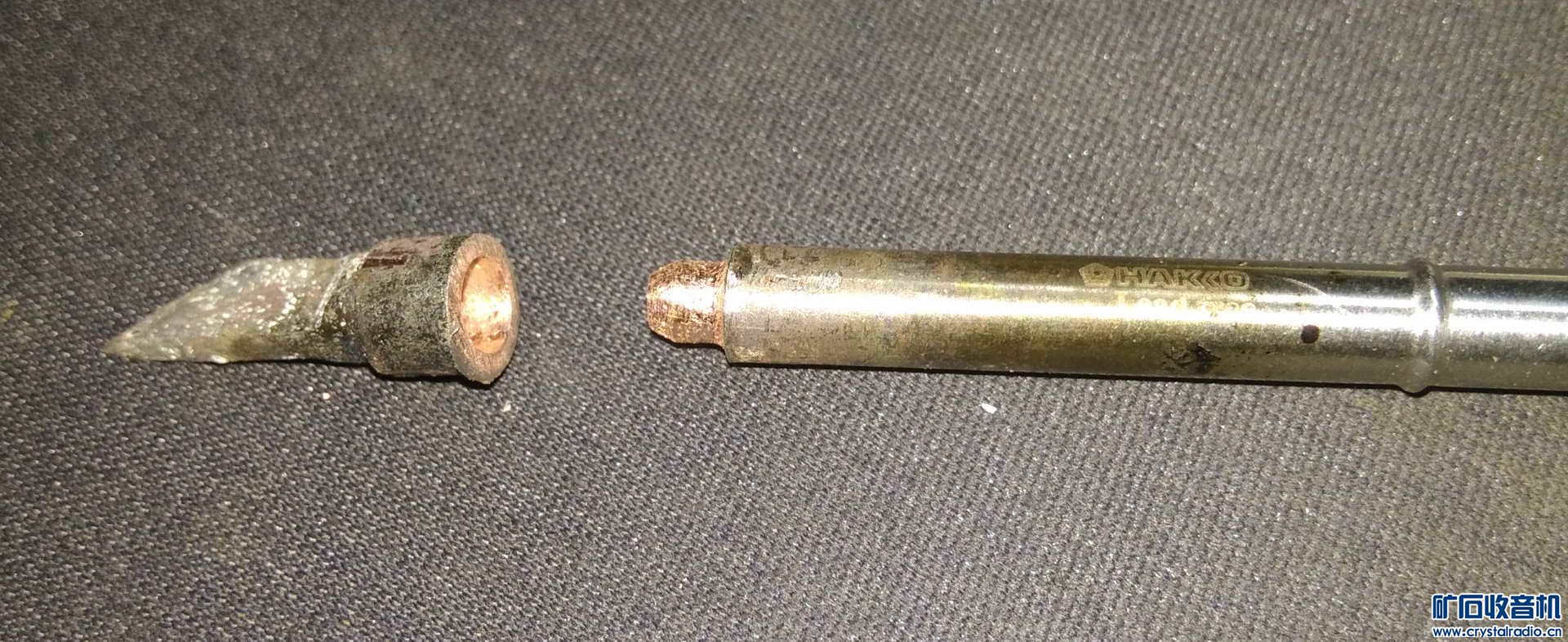

我买的黄花907烙铁头到手了。正如你所言,他与t12相配比较松。按你的方法简单试验了一下,效果很差。
然后,我截短了烙铁头,这才发现:1、所用材料应该不是紫铜,像是黄铜或者是以前电阻引脚那样的铜。2、中间竟然有一个套管,应该是合金铜,但锯末是白色的。这个套管的存在,令传热效率大减。
截短后,弃掉套管,我垫了2层铜片再接t12,效果也不行。我用烙铁头专用温度计测过,实际温度比设置温度低100度。
ps:
1、楼主能做到开机7-8秒化锡,已经跟正品t12没有差异了。
2、我记得936焊头跟他很像,尾部也有类似的特征(断面不平整,呈圈状),估计936焊头也是这种结构,所以回温差(纯靠热容)。

这个黄花907烙铁头是铁合金,我也试过,效果不行,传热慢,热容小,吃锡也不好,最后选用老式紫铜烙铁头 ,另外我的开关电源是20v/5A的。
