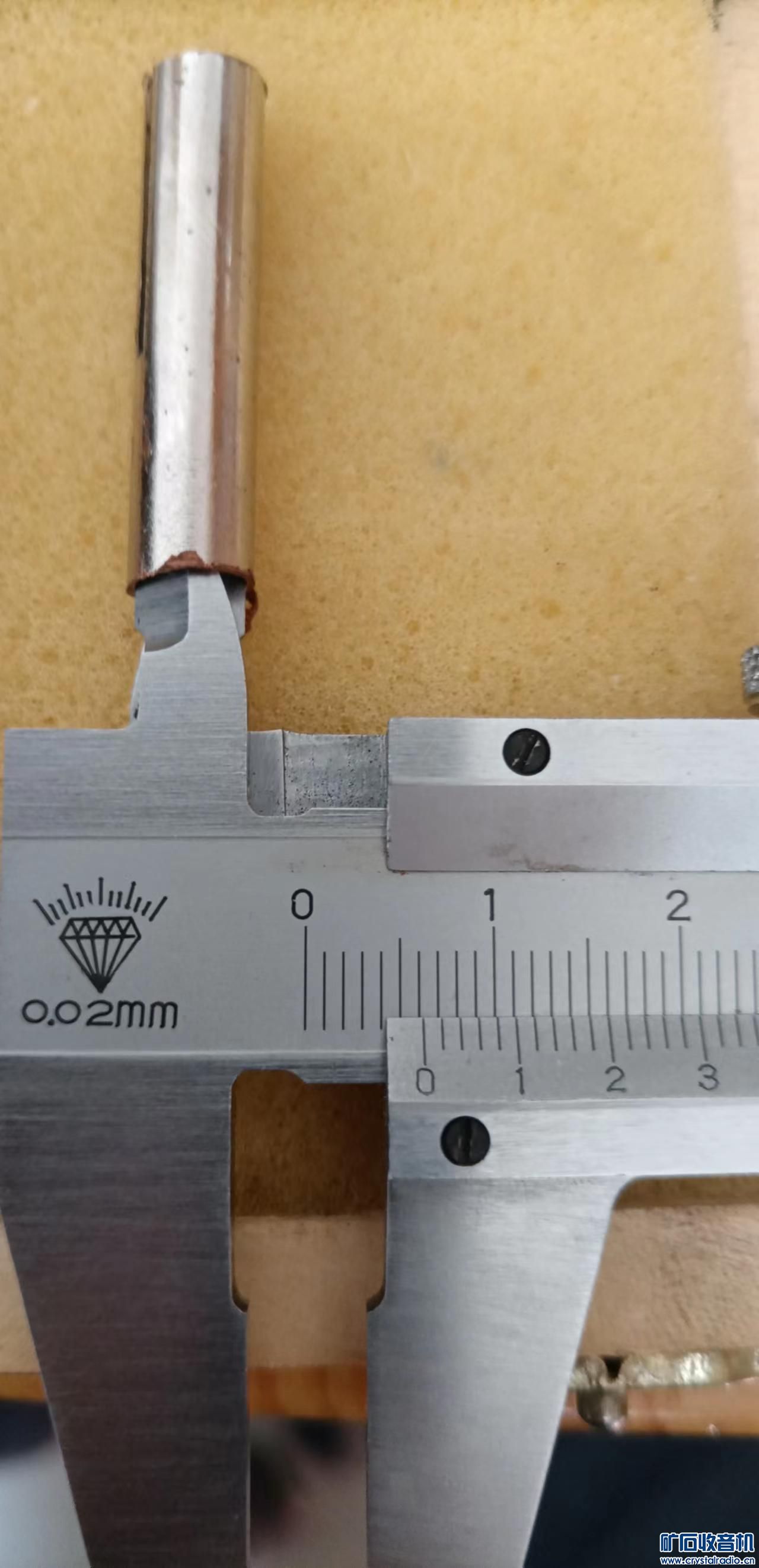

2、我量过t12的外径约为5.5mm。而20w(25w)的内径为5.1mm,显然不合用。35w的内径则为6.1mm,似乎比较合适。
3、黄花907的内热烙铁头,内径为5.7mm。看似与t12结合得非常紧密,但不敢买,因为余量太少,稍有差池就套不上。
综上,35w的老款内热烙铁头似乎是最合适的。楼主方便的话,测一测你用的内热烙铁头,看他的内径是多少,是不是约6.1mm。
