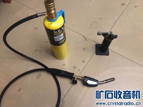

昨天找到时间,决定试试飞菜鸟等网友的铜焊法。我估计用气焊的方法更不易危及t12里面的发热丝,而我手头有mapp气焊设备(上次修冰箱时购置的)、以及野营用的超大打火机,见附图。
于是先用黄花908的bc5头做气焊嫁接试验。因为我是气焊的菜鸟,焊了4回才焊好。焊好后一试,效果非常好。接着如法炮制bc4头,因为吸取了经验(主要问题是没对正头部与发热体),一次焊接就成功。
有关这2个铜焊法自制的bc5、bc4头的测试情况,后一个帖子再续写。这次试验还证实,那个超大打火机不能胜任这项嫁接改制任务(仅能把铜皮烧至暗红,无法令头部的温度达到要求)。
这个打火机我也买过。没用,你的气焊那里买的。给个链接

在这家买的。买的详情如下:
发表于 2022-9-17 10:33:47 | 显示全部楼层
我买楼好多种你这样超大打火机,都没用。还是直接上气焊省钱啊
