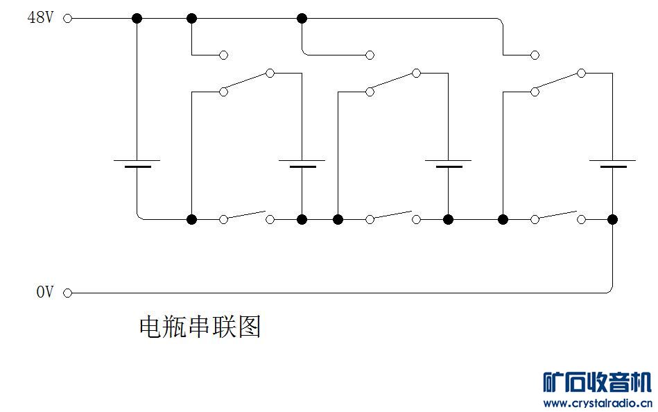

问一下各个前辈,电动车48v串联冲电,能不能改为4只电瓶用12v并联冲电

发表于 2022-9-5 18:42:30 | 显示全部楼层
48V电池组需要六刀双掷开关才能实现串并转换,考虑到工作电流,开关触点需要能承受至少20A以上的电流才行,所以还是用多个变压器或多组电压的开关变压器加多个充电控制电路来实现平衡充为好,机械开关电路如下
 楼主| 发表于 2022-9-5 21:14:16 | 显示全部楼层
感谢sjtx1971 兄  给了原理图

 楼主| 发表于 2022-9-5 21:55:21 | 显示全部楼层
我画了一个图不知行不行
 楼主| 发表于 2022-9-5 22:02:07 | 显示全部楼层

发表于 2022-9-6 09:46:25 | 显示全部楼层
老年学胆机 发表于 2022-9-5 21:55
我画了一个图不知行不行
风的电动车72伏6块电池。大概也如您的做法。风六块电池从每一个点引出一个端子,从负到正共七个端子,用线排悬空。我仅仅用一个14伏的充电器,一次只充一块电瓶,目的不是充电,均衡修复而已。
你的图只是画了出来,粗看来原理不错,但实际操作仍遇到很多个别情况。如果真的付出实践,才知道此方案可行性多大。同时上开关电源,需要谨慎行事。任何考虑不到的情况或随时发生啊。先赞扬你动了脑筋,是个好主意。

发表于 2022-9-6 11:32:15 | 显示全部楼层
a_hy 发表于 2022-9-5 21:39
我是买了四个20v笔记本电源,剪线的很便宜,四个可调恒流恒压模块15元一个,一套五芯的航空插头和插座,接 ...
层主这个方案可行!
单独充电也有弊端,如果有一处接触不良,那么这个充电就是亏欠的。
串联充电的方案被使用了这么多年,也是优化出的结果。
