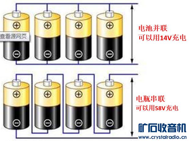

问一下各个前辈,电动车48v串联冲电,能不能改为4只电瓶用12v并联冲电,电路怎样转换,先谢谢各个了

发表于 2022-9-5 13:55:50 | 显示全部楼层
4只电瓶并联,可以用14v冲电给电瓶充电...............
如果你的电瓶依然是串联,那么12V不能给电瓶充电
发表于 2022-9-5 14:07:48 | 显示全部楼层
LZ 问的应该是,在不拆除48V 串联的前提下,如何用 12V 同时对 4 个电瓶充电对吧?
如果能把 12V 转成四路隔离 12V,就可以这么做。大致就是上隔离变压器
发表于 2022-9-5 14:12:37 | 显示全部楼层
如果你的电瓶依然是串联,那么12V不能给电瓶充电 ...
你的图画的太好看了
