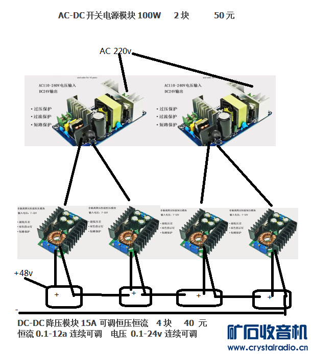

双刀双投的继电器充放电切换用的,否则很麻烦。
有啥麻烦的?

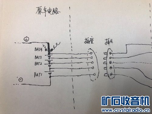

1、保持电池组的接法,把各个单节电池的接点通过航空插座引出(4节电池就是5条线的插座)。这样,电池给车辆供电工作时不需经继电器触点,可靠性大幅提升,而且对电池组这一侧的改动也小。
2、外面做一个专用充电器,里面4块充电板各配一个220v隔离供电的电源。输入公用1条220v电源线,输出按4节电池的接法接好即可。
3、需充电,把插头插座连接好,开启充电器就行,不需拨动你那个切换开关(本来就没有)。如果想更方便使用,可让4块充电板的充电指示灯装到整个充电器的外壳上。这样,4盏灯都指示充满后,就知道可以拔220v插头了。 |
