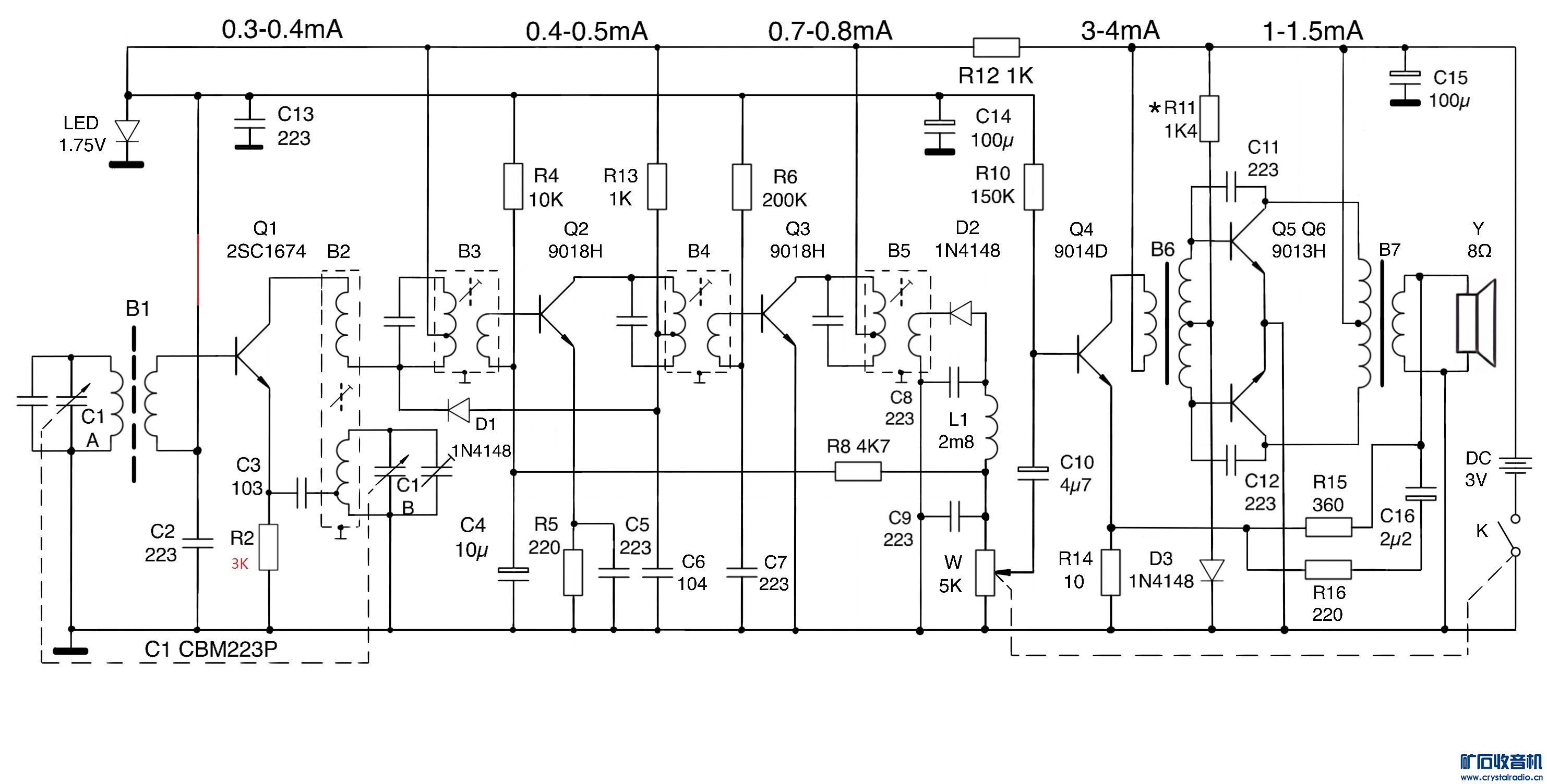

前三只晶体管的集电极供电,都改接到电池正极,这个改动非常好!
如果能够给这三只晶体管的供电增加一级滤波电路,效果会更好。
发表于 2022-9-3 16:01:34 | 显示全部楼层
上个增加一级滤波电路的图,示意一下:

发表于 2022-9-3 16:07:46 | 显示全部楼层
上图中,给前三只晶体管的供电增加了一级滤波,使这里与波动较大的末级电源隔离开来,会取得更好的供电效果。如果增加这两只元件嫌多余,那就把C14,那只100微法的电解电容去掉吧,它才是一只多余的元件,有它没它,电路性能不变。
发表于 2022-9-3 16:17:31 | 显示全部楼层
如果还想节约元件,那就把R1去掉,用导线代替。然后把R2改成3K的。变频管的直流工作电流恒定等于0.35毫安,几乎是最佳工作电流,也不用调试。减少了调试的手续,还能做到性能不变。
这样,虽然增加的这级滤波电路,提高了整机的稳定性,也不多用一只元件。

发表于 2022-9-3 16:23:58 | 显示全部楼层
增加一级滤波电路,使前三级晶体管的供电与电路中波动最大的供电点隔离开来,是很有必要的。如果这样改动,觉得印板改动过大,那就还恢复最原始的供电方案吧。因这这里是用的1.75V的稳压管,这里的电压足够高,也足够稳定。是个不错的供电方案。
但增加一级滤波器,相对来说,真的是个最好的供电方案。

发表于 2022-9-3 16:36:46 | 显示全部楼层
借楼主的宝地,来,讨论一下,这个电路,能够正常工作吗?请注意:变频管的基极与集电极等电位。
发表于 2022-9-3 17:07:13 | 显示全部楼层
R12是LED 的限流电阻(稳压),要把前3个三级管集电极接在R12后面才行。或把R12接到LED上端,原R12 换成100欧。电位就不同了。
发表于 2022-9-3 17:15:37 | 显示全部楼层
上面的图,二次AGC用的二极管,需要换个方向:
发表于 2022-9-3 17:16:23 | 显示全部楼层
上面的这个电路,变频管能够正常工作吗?
 楼主| 发表于 2022-9-3 17:24:51 | 显示全部楼层
这个真的是我一直没想明白的地方
想先确认几个比较简单的问题,不知自己理解的对不对:
如果只从本振信号的角度看的话,Q1是共基形式,射极输入,B2(本振线圈)和C1B(本振联)的选频作用,导致它震荡在需要的频率上。
那要是从电台信号的角度看过去的话呢?电台信号从基极输入吗,那Q1对于电台信号来说是共射形式吗?
版主说的,我可以在洞洞板上试,还有富裕的零件。
发表于 2022-9-3 17:30:08 | 显示全部楼层
bumk 发表于 2022-9-3 17:24
这个真的是我一直没想明白的地方
如果只从本振信 ...
楼主理解的非常正确!这只变频管,一身担任数职,既要放大输入信号(共射状态),又要产生本振信号(共基状态),还要把这两个信号进行混频,产生新的信号(中频)。所以啊,给这只晶体管以最好的外部工作环境,是个关键,重中之重的设计任务。
