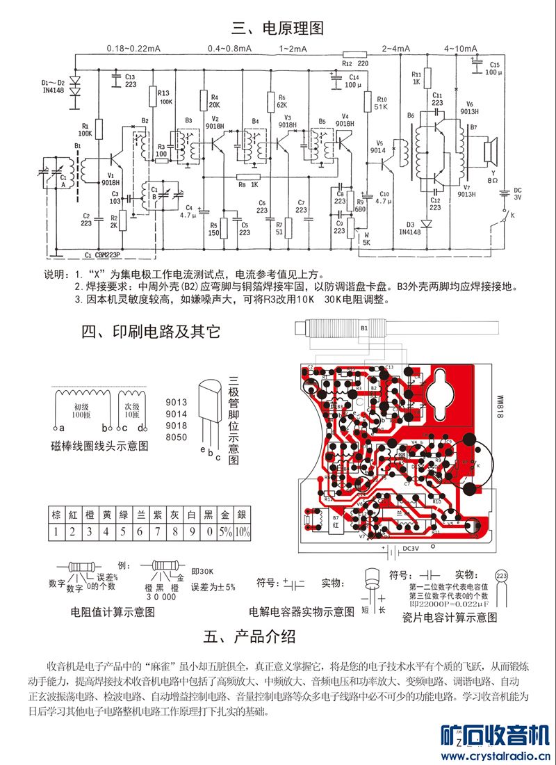

机器附带的图纸如下,和矿坛里常见的HX108几乎一样:
图纸
图纸
教程示例
教程示例

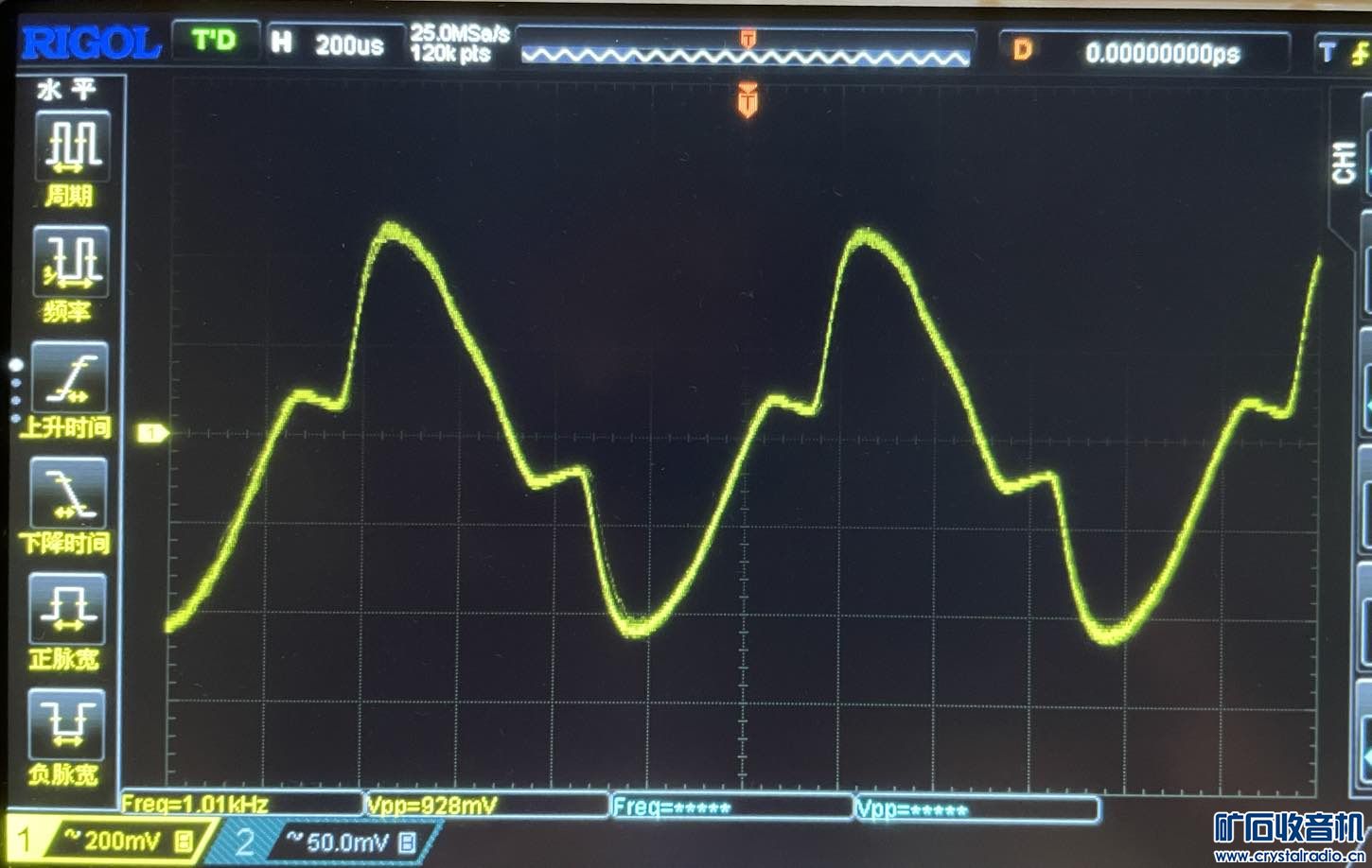

输入变压器初级151Ω电感400多mH,次级71+72Ω;输出变压器初级5.9Ω+5.9Ω,次级1.7Ω,这一点和厂家给的原理图不同,厂家的应该是自耦变压器,但实物并不是。给输入变压器初级注入音频,用10Ω电阻当负载,观察波形,发现每个半周有很怪异的“接缝”,改变工作点,也没有明显变化。于是单独给输入输出变压器输入音频,测量输出结果,发现已经有“失真”,开局就陷入僵局。无意中发现变压器铁片(看着都不像硅钢,且容许我暂呼为铁片)之间,居然导通的。拆下所有的E片(它只有E片,都是孔),发现有些片表面有些位置有锈迹,已经导通,没有锈迹的似乎有漆,并不导通。将“漏”了的片挑出来,贴上塑料胶带,只贴一面,再裁减成E片的样子,把贴了胶带的放外侧,完好的放中心,重新插回去,变压器紧了,也不再导通。
重新接上推挽测试,怪异的接缝好多了,但仍然有残余,调整工作点虽然变化明显了起来,但已经要升到A类才能消除。此外,猜测下偏置的1N4148和9013的导通特性差异较大,AB类时影响更加显著,采用电阻分压效果好很多,但使用电池,新旧状态工作点变化太过明显;又考虑到,小变压器电感量太小,高音部分太夸张。综上,决定加入反馈看看效果。
加入激励级,射极增加10Ω电阻对地,再加一360Ω电阻,经输出变压器次级和扬声器取样之后反馈给激励管射极,发现效果已经很不错,扬声器里高低音听感比较均衡,正弦波也没有显著是真:
波形失真
波形失真
波形改善
波形改善

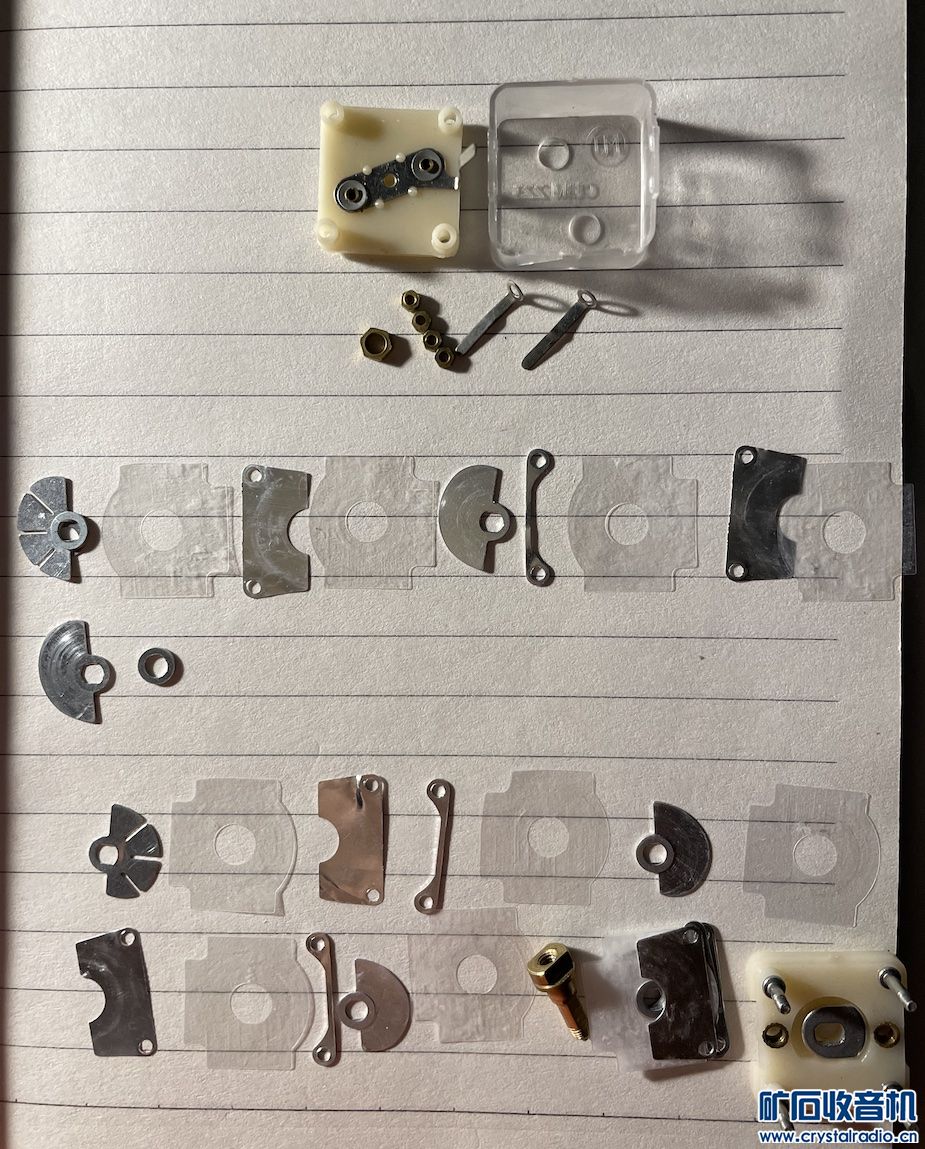

手里有两种223P双联,一个是黄色的,利用4联模具生产的那种。一个是白色的,老国标里规定的那种。都拆开看看:
4联模具生产的那种,薄膜是粘贴在定片上的,只是它比定片大一圈,所以能看见,按说这种只要不蹭片,寿命可以更长,但是,它没有花片!
老国标双联,薄膜是直接放在定、动片之间的,要说动片转动不蹭着薄膜,那是不可能的,按说寿命会有点影响吧,不过如果很长很长时间之后才有影响也可以忽略,这个就难以判断了。但是,它是有花片的,分裂4部分。
随后又观察了一台咏梅袖珍机用的CBM224Q微型双联,它的薄膜也是夹住的,但是它的花片裂开有8~9片之多。
因为是第一次盘算着干这事,还是用个比较容易搞的试试手吧,就选择了老国标形式的223P双联。最初本来想通过掰动花片实现更好的跟踪,发现,还是差距太多了,恨不得都要把片摘了,而且掰的角度太大,会更瓷实的蹭着薄膜,于是决定上剪刀。经过不断的修改上机测试的重复,现在基本可以做到全频段跟踪,失谐很小。

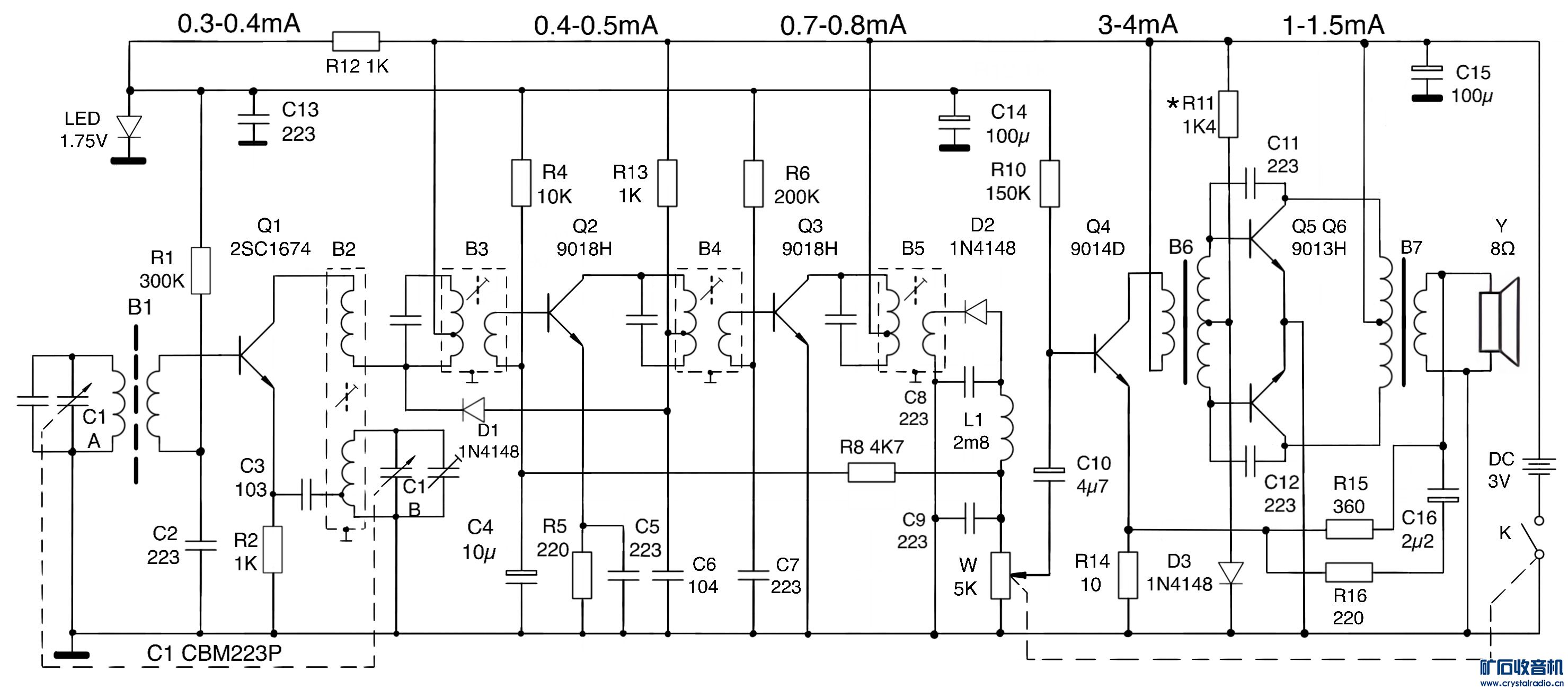

最终电路图如下:
全新电池(3.2V)时,静态电流约8.5mA,电池在放点平台期(2.7~2.3V)约6.5mA,电池可以用到略低于1.9V,功放才在开大了的时候出现抖动,但高频部分没有问题,灵敏度能一直保持。(不得不说LED的稳压太厉害)

冰岛 发表于 2022-9-3 01:14
楼主成功报废可变电容一枚,不过并不可惜,这个可变电容品质没那么高。恰巧前不久我把618套件里的FX可变电 ...
感谢恭喜,我发一张完整的,全新的,我用的这种双联的照片:
PVC
PVC
半圆的是动片,带孔的是定片(铝箔)
上面那一串是本振联下面那两排是天线联,最后那一摞都是重复的,就没都分开了,摆不下了,您见谅凑合看看。
我的中周的可调范围,大几十K,从45几K到47几K。
我遇到的现象,每隔5K作为“步进”修改中频,然后正常两点统调,结果,中端天线联的谐振频率都比预定的频率低太多
而且它不是一般的低,本振要转到刻度盘的1100K以上,也就是旋出至少75%,天线联那边才能谐振到936K,这时候,本振联在现有的中周可调范围内,无论如何也“够不着”那个位置的。这也是为什么,我的天线联动片的第三片(75%那片)修剪的如此之多的原因
无奈之下,才动手修剪,但凡我要是能想到不用修剪的办法,也是绝对不干这种费力的跟个傻子一样的事情的。
冰岛老师要是有什么好办法,还望告知。
再次拜谢。
还得说一下我这边的现象,给您参考:
我感觉我装配的还行,为何这么说呢,因为我装回去之后,用信号发生器检查高低端,覆盖没变,但是跟踪随着一次一次的修剪,变得越来越好。
发表于 2022-9-3 06:42:23 | 显示全部楼层
动片的片型是直线电容式的,高端台会非常挤,修剪动片使之接近直线频率式,是个不错的主意。

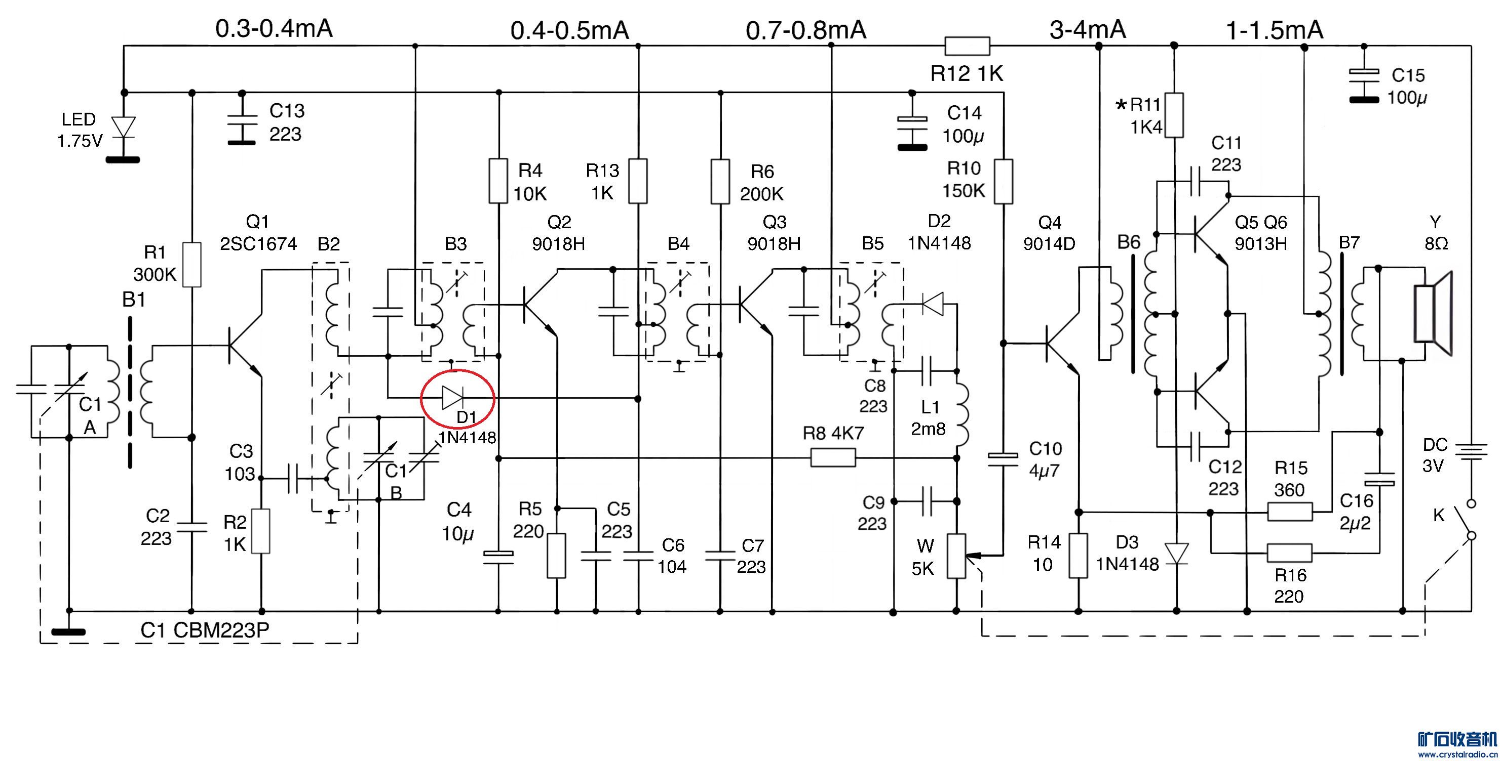

这只三极管,是不是接反方向了呀?
发表于 2022-9-3 07:58:43 | 显示全部楼层
应该是反了

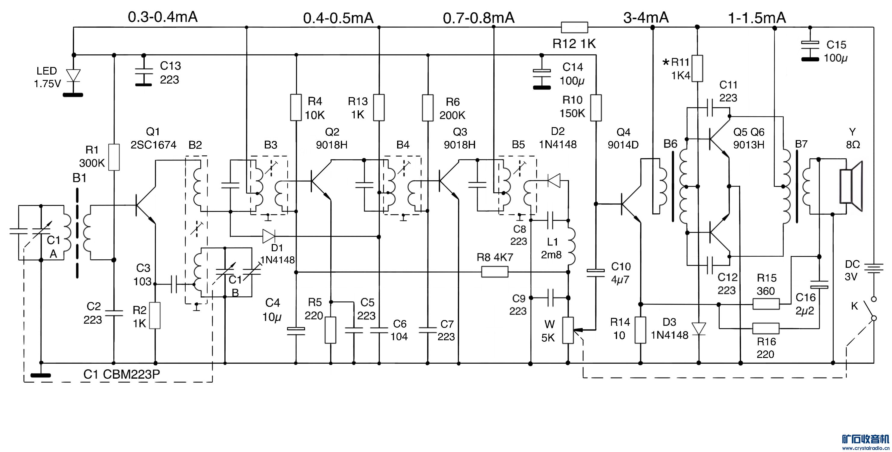

R12应该移个位置吧!否则高中频部分集电极的供电还是由“清澈的小溪”供给,会污染“小溪”使得“清澈”不再那么“清澈”。
发表于 2022-9-3 11:15:05 | 显示全部楼层
声音听着真不错啊,没想到小变压器也可以调出不错的声音
 楼主| 发表于 2022-9-3 12:19:30 | 显示全部楼层
qzlbwang 发表于 2022-9-3 09:09
R12应该移个位置吧!否则高中频部分集电极的供电还是由“清澈的小溪”供给,会污染“小溪”使得“清澈”不 ...
Q老师好!您常来坛子啊。
kicad还没入门,电路图是用画笔手绘的,容易受原来的那个图的干扰,我赶紧检查了一下自己PCB接入的电阻的位置,确实是图画错了,PCB上因为布局,集电极接入的位置都被我割断了用0.8mm的漆包线跳过去的。(尴尬)

 楼主| 发表于 2022-9-3 12:30:14 | 显示全部楼层
求知无足 发表于 2022-9-3 07:37
这只三极管,是不是接反方向了呀?
画反了 手绘的电路图,一不小心就搞错。
检查了PCB上,是正确的……

发表于 2022-9-3 12:41:39 来自手机 | 显示全部楼层

明明是只二极管,我如何把它看成了三极管了?
