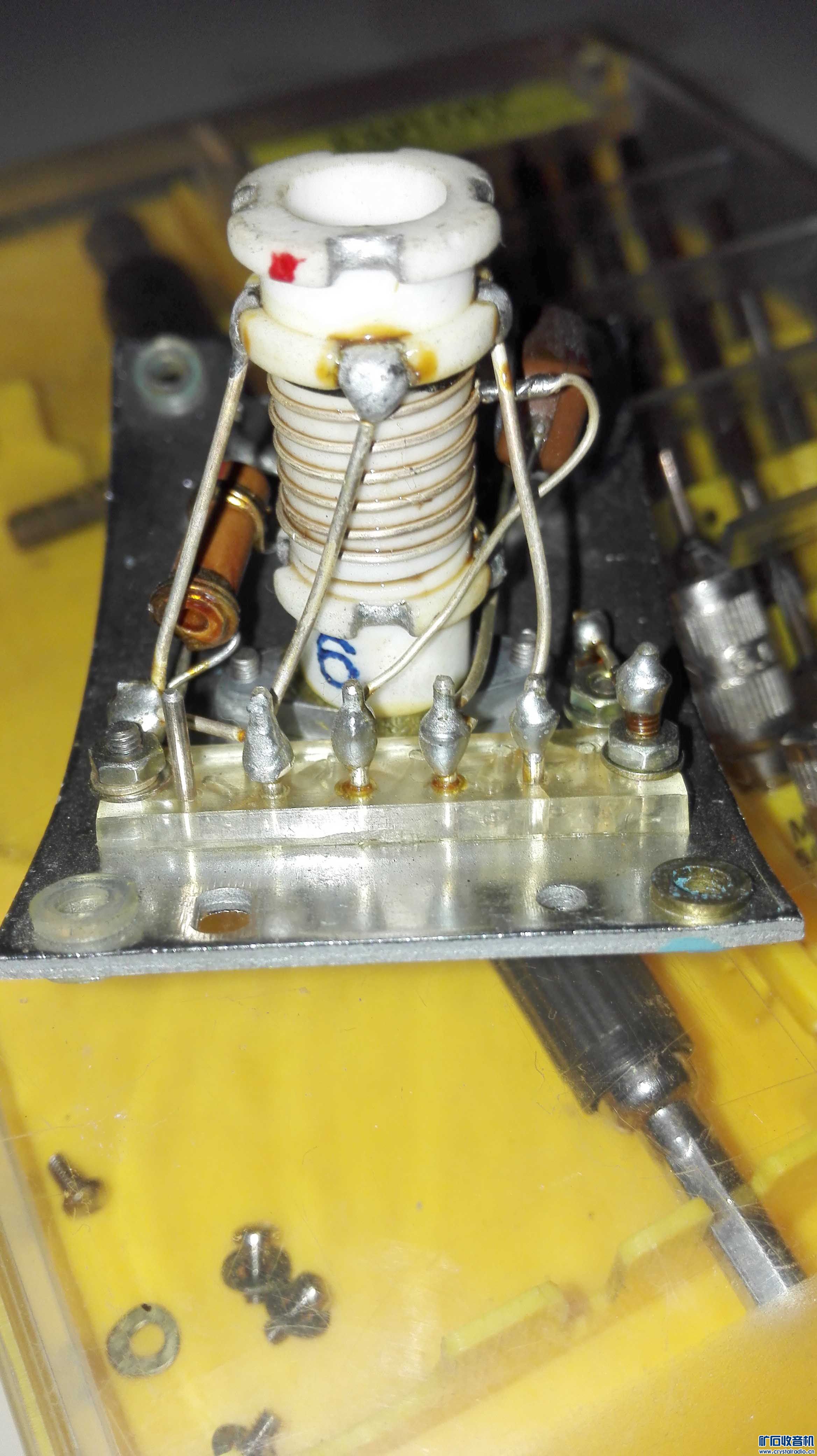

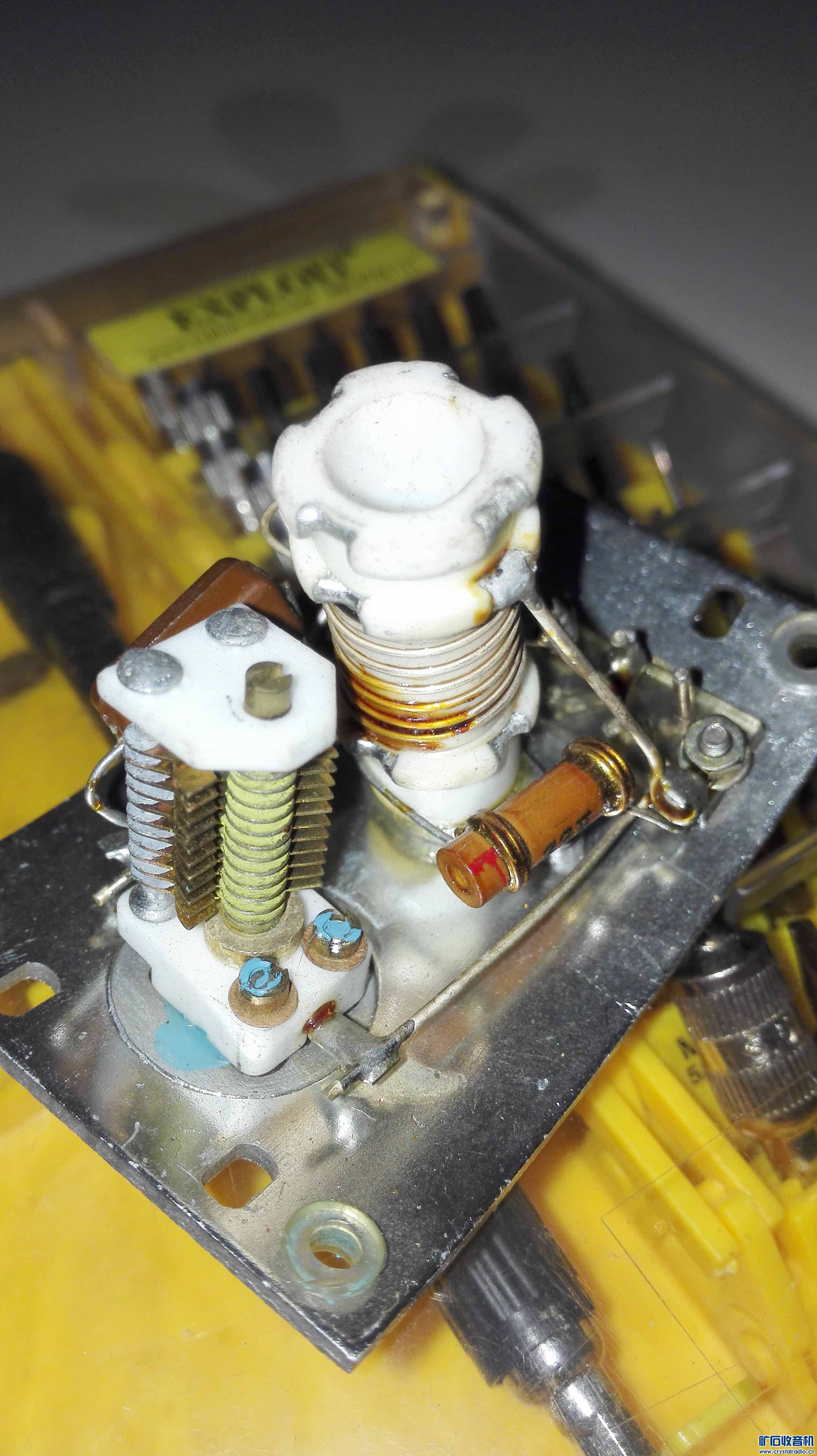

发表于 2023-8-6 21:25:15 | 显示全部楼层
老坛友 发表于 2023-8-5 21:07
大家能不能积极思考如何能进一步提高LC回路频率稳定性
参照早期军用无线电设备制造工艺,采用更高Q值的镀银(纯银的也没有关系)线圈和电容,放置于密封的、屏蔽的、恒温恒湿抗震的槽内,稳定性肯定OK
LC回路1
LC回路1
LC回路2
LC回路2

发表于 2023-11-3 08:40:48 | 显示全部楼层
quiwu 发表于 2023-8-6 21:25
参照早期军用无线电设备制造工艺,采用更高Q值的镀银(纯银的也没有关系)线圈和电容,放置于密封的、屏 ...
这老物件制作工艺了得
 楼主| 发表于 2023-11-3 15:44:29 | 显示全部楼层
ynlfjt 发表于 2023-11-3 08:40
这老物件制作工艺了得
过去,为了提高性能也是费劲心思的,不知道有没有镀金线,毕竟银也有可能氧化
