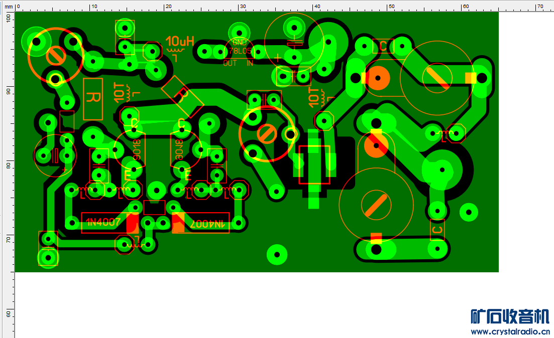

 楼主| 发表于 2022-8-25 09:08:06 来自手机 | 显示全部楼层
看书上说:这个电路是在石英晶振出现之前稳定度最高的,比考毕兹哈特来震荡电路还要高出一个等级,带着好奇心就分别实验了西勒和富兰克林振荡电路,结果发现两者在电压1-16变化时频率都有变化,两者差不多,富兰克林振荡电路少好小小的一点点。实验中:把场管换成双极型管9018发现影响不大。在我眼里,LC振荡电路不外乎是电容分压反馈和电感分压反馈,还有LC直接接输入输出回路的三种电路,不知道怎么区分富兰克林振荡电路和电感三点式振荡电路的

发表于 2022-8-25 10:21:26 | 显示全部楼层
谢谢楼主的分享,但
这个不还是电感三点式(哈脱莱)吗?
我所知道的富兰克林是两级放大器完成360度移相,LC回路不需要电容分压也不需要线圈抽头,耦合电容非常小(几pF),从而保证Q值

 楼主| 发表于 2022-8-25 10:38:28 来自手机 | 显示全部楼层
改了,肯定有缓放,其实我也不知道富兰克林振荡电路怎么界定的

发表于 2022-8-25 13:21:01 | 显示全部楼层
是不是富兰克林不重要,关键是频率稳定不稳定
 楼主| 发表于 2022-8-25 13:49:52 | 显示全部楼层
个人实验,比它稳定些,也可能我的元件不够好
补充内容 (2022-8-27 21:58):
西勒电路(C9018)和富兰克林电路(场管2sk241)都有频漂,但富兰克林电路小一点点

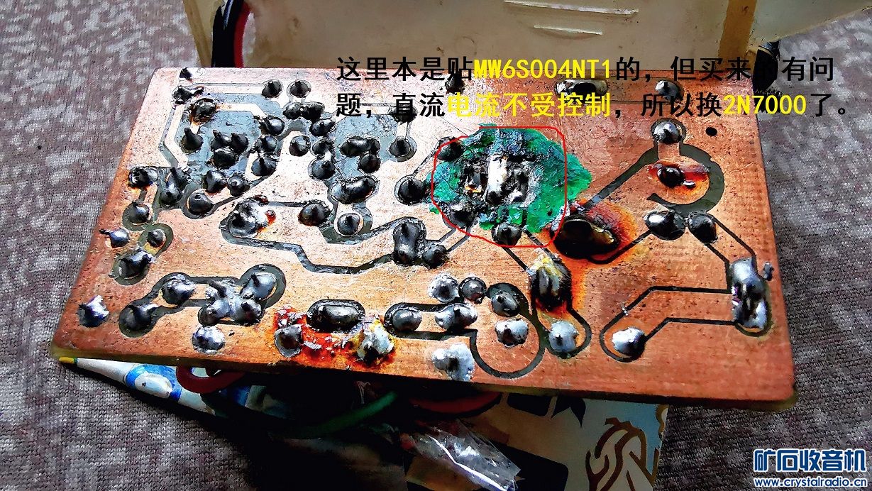

 楼主| 发表于 2022-8-27 17:07:24 | 显示全部楼层
zhangchaoli 发表于 2022-8-25 10:23
不需要缓存和高功放就能达到2km吗?有这么神奇?
构思好在电脑上画好电路板,直接热转印,然后腐蚀。
在实验中发现,这个电路使用场管(2SK241)和9018没太大区别,所以使用廉价的9018做本振,工作在44-54MHz上,不过驱动工作在2倍频率
抹了绿油是为焊贴片避免短路
本振其实是六个线圈
装入小盒
接上天线,开始测试
补充内容 (2022-8-27 23:49):
不装变容二极管,频率受电压影响很小,装上为了调频,可是频率受电压变化影响,所以,用了78L05稳压,电压>6.5V时才开始正常工作,过小频率会较大变化,为了测试电压选两节锂电池8.4V,其实接稳压电源也很安静的!
