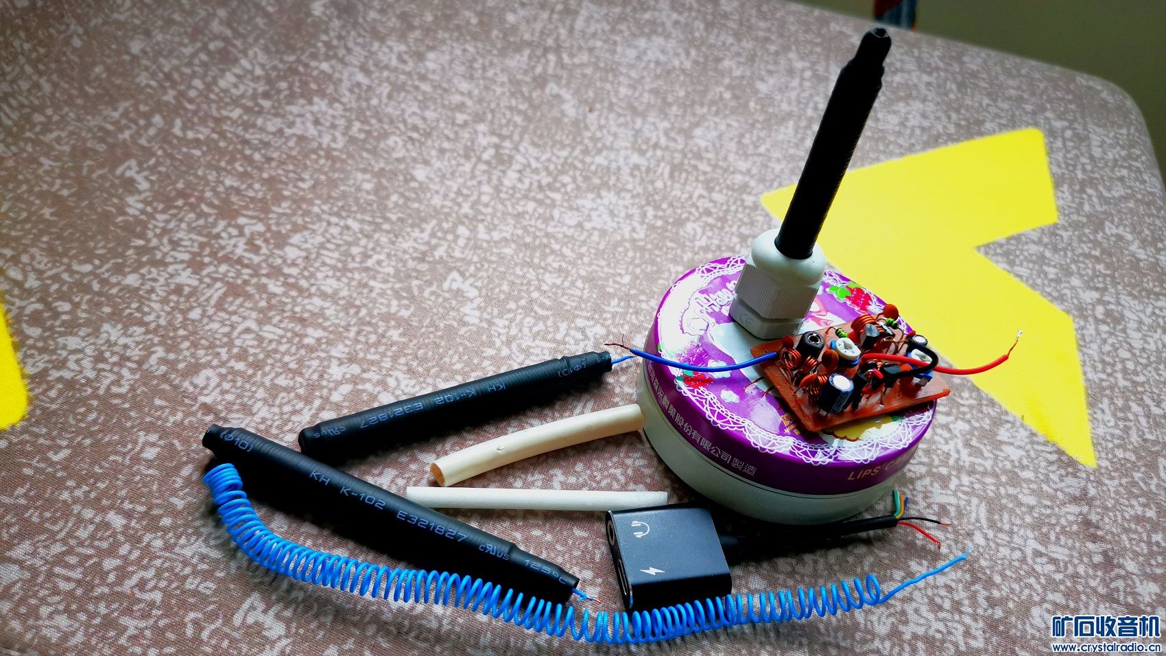

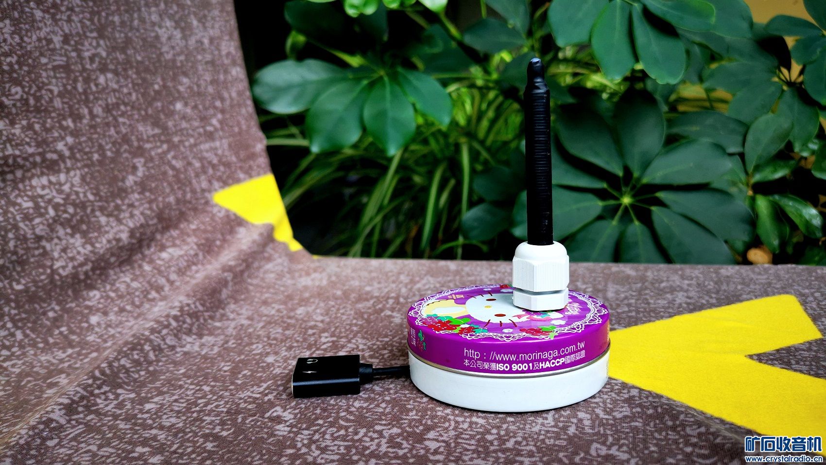

其实快乐的起点很低,有时候让自己的想法得以实现,或者让身边的废物在发挥余热等等。。。
比如用废旧闭路线做一根良好的食指天线:
绕上网线,取了原来金属部分
多余的水管接头是很好的固定头
做了多根,工作在不同频点
找个漂亮的糖果盒,装上电路板
最后的效果:

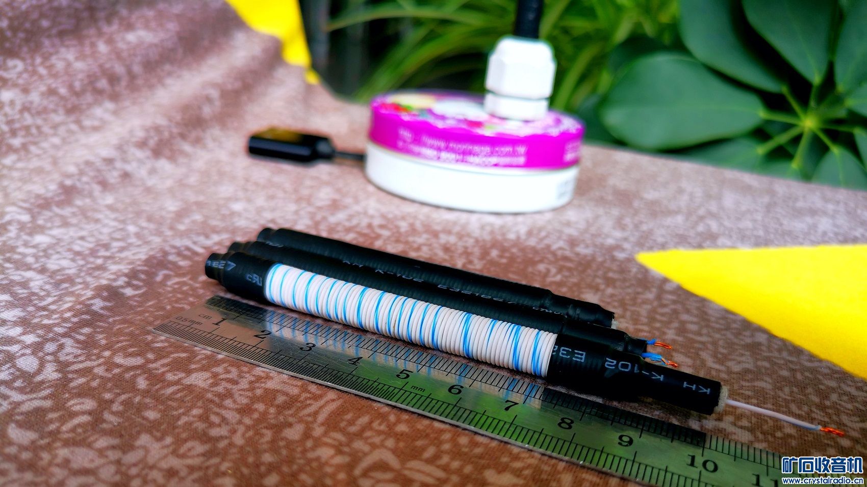

 楼主| 发表于 2022-8-30 13:00:16 | 显示全部楼层
ynlfjt 发表于 2022-8-30 09:22
楼主能介绍下天线制作具体数据吗。如线的长度,绕制后的天线长度,绕制的方法及要点等。
也没啥定数,全凭经验,不过绕前网线是半个波长(少留点剪的余量),比如100M,那就得1.5m长,馈线上密绕(馈线外径7mm),绕好后修剪,一般频率稍低一些。
图中套色为76MHz谐振频率,长度看图,频率低的长一点,套色线圈约8cm,总长约12cm
通过小天线分析仪获得数据(据说有偏差)
补充内容 (2022-8-30 16:51):
在制作过程中一定要有耐心,有仪器的话可以实际测测,没有的话那就靠经验或运气了,一般绕好谐振频率比计算的低,为了一次成功免测试,所以绕的时候就要短一点,包括不绕上去的连接线都会影响谐振点,
补充内容 (2022-8-30 16:55):
认真调试的话,在特定环境驻波可以控制在1.0几上,精细化调试可以在1.00几的变化,环境很重要……比如在室内是一个数,在室外又是另一个数,不追求完美可以不管,只需认真调试辐射效果……
