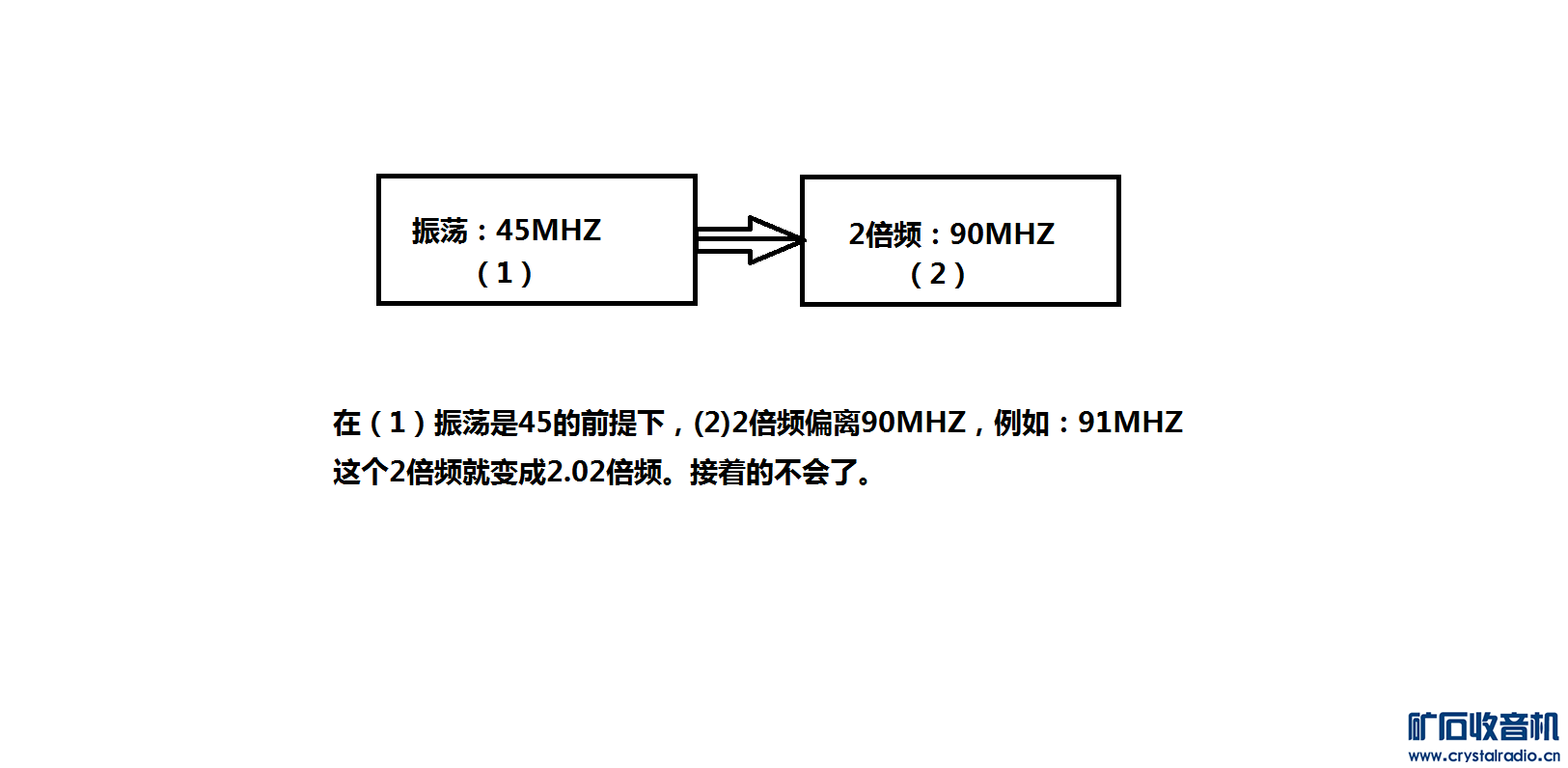

请问,假设振荡是45,倍频是2倍,发射就是90、但是振荡同样是45,但是发射是100。那么倍频就不是倍数了吗?

振荡是45,倍频是2倍频,那么发射是90,你说的调整发射频率,假设调到91,那么振荡应该是45.5,但是实际倍频没变(还是两倍),这是什么原理?

振荡是45,倍频是2倍频,那么发射是90,你说的调整发射频率,假设 ...
可能是你末端的谐振回路存在失谐,前端的振荡只是对末端的谐振回路起到了一个激励振荡的作用,而未发生共振。所以虽然前端频率发生改变,末端依然工作在自己固有频率上。

50Hz全波整流,得到多少Hz(没有电容滤波),如果源频率变为51Hz后,原整流电路输出多少Hz。这会清楚了吧!

这个是前级决定的,后面选频级可用带宽受Q值影响。
也就是说,前端有一个40MHz源,后面选频级谐振在80MHz,那么选频级在Q值影响下能够在80MHz附近一段频率范围产生最大增益。
假设前端变成了40.1MHz,那么选频级就在80.2MHz输出。前端是39.9MHz,那么后面就是79.8MHz输出。都能输出很大增益。
其他的3次谐波和基波都会受到抑制,只有二次谐波落在选频级的80MHz为中心的一段范围内

我明不明白的是前级45,后级倍频后为什么是91?

我哪儿说错了吗,都是2倍关系,输出只与前级有关,后级只是功率输出,选频网络只是带通与阻抗匹配。

不要那么多假设,只是前级牵着后级走,如果真不和前级一致,那是自激振荡了,想办法解决呗
