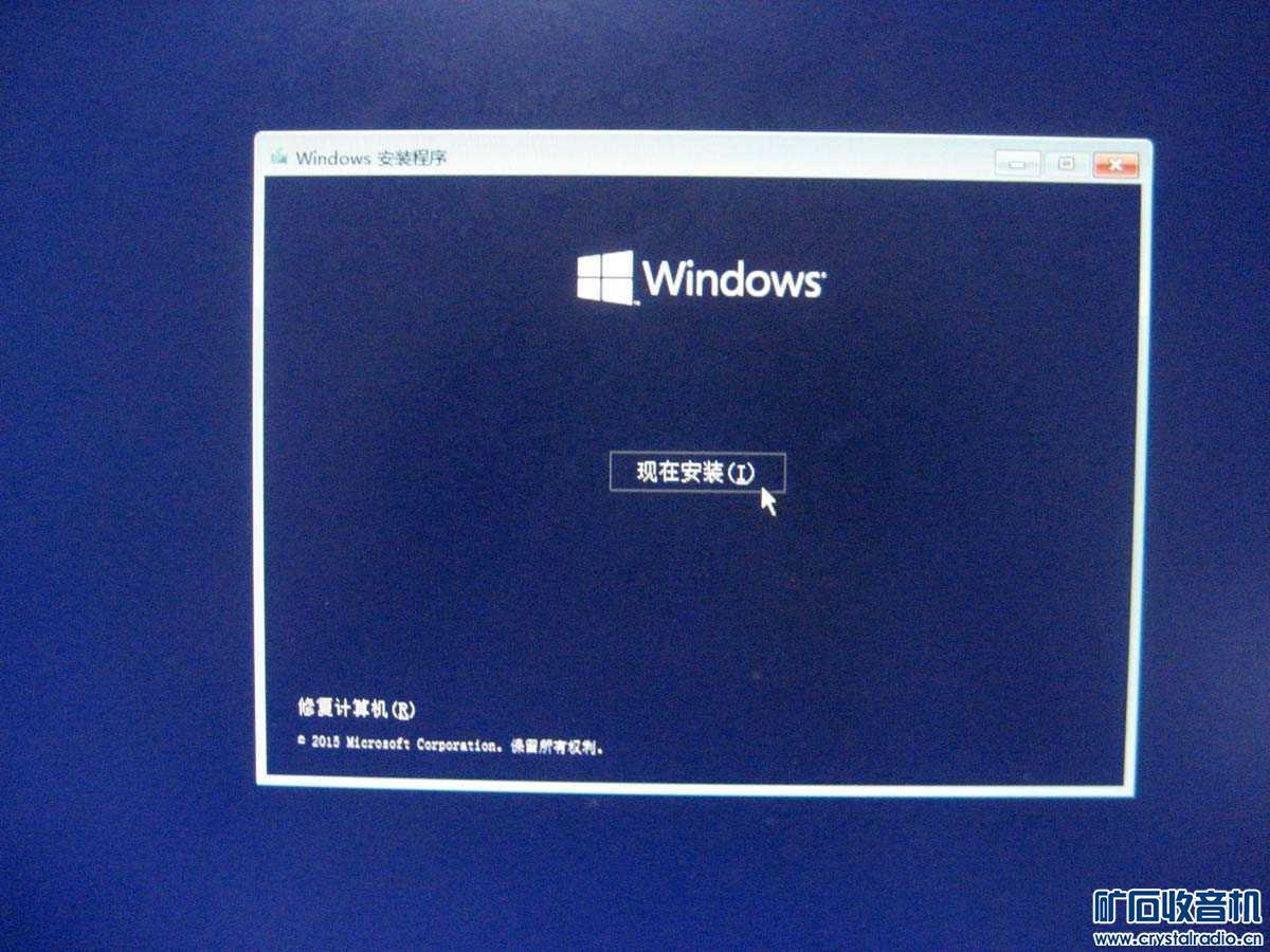

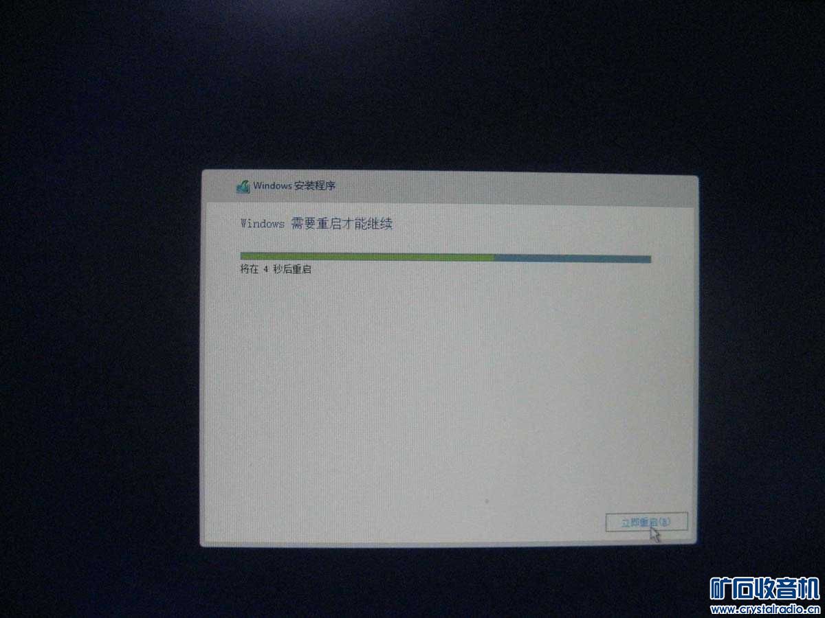

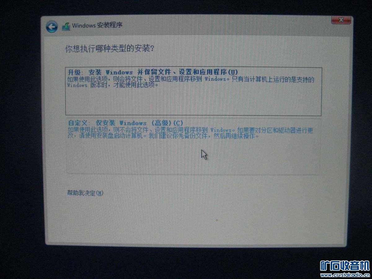

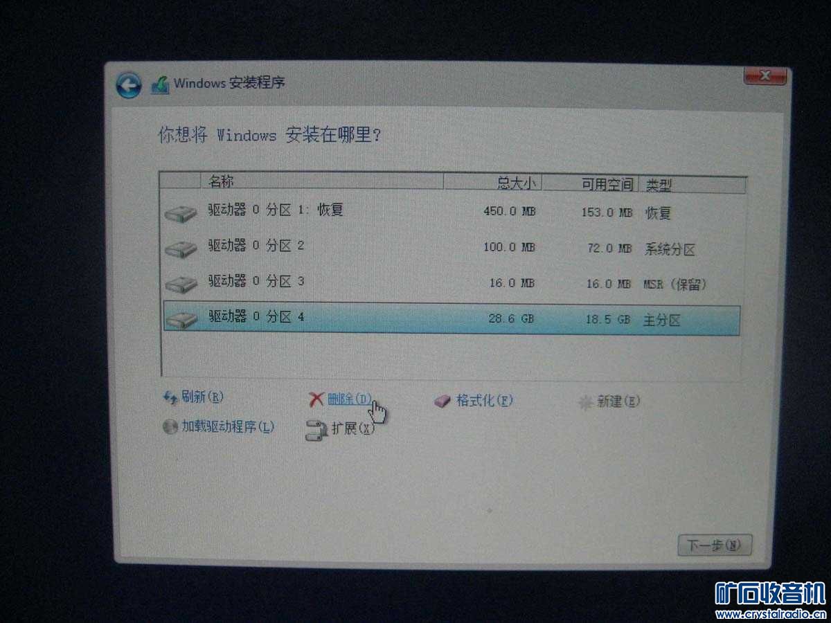

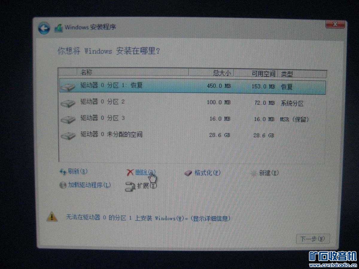

说明:
1,输入密钥,选择跳过;
2,不要选升级安装,选 自定义 仅安装Windows ;
3,把原来磁盘上的所有分区删除,只有这样才能全新安装以efi引导的系统;
4,删除后,未分配空间不用管它,不需要什么分区、格式化,直接点下一步;
5,重新启动前,别忘记拔掉U盘,不然启动后就会又进入刚才的安装程序。 0001_pro.JPG 0002_pro.JPG 0003_pro.JPG 0004_pro.JPG 0005_pro.JPG 0006_pro.JPG 0007_pro.JPG 0008_pro.JPG 0009_pro.JPG 0010_pro.JPG 0011_pro.JPG 0012_pro.JPG 0013_pro.JPG 0014_pro.JPG
