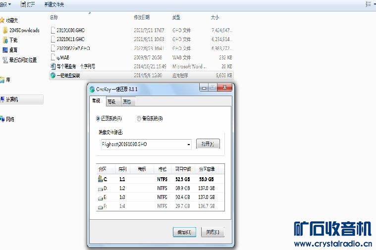

发表于 2022-8-11 08:31:10 | 显示全部楼层
