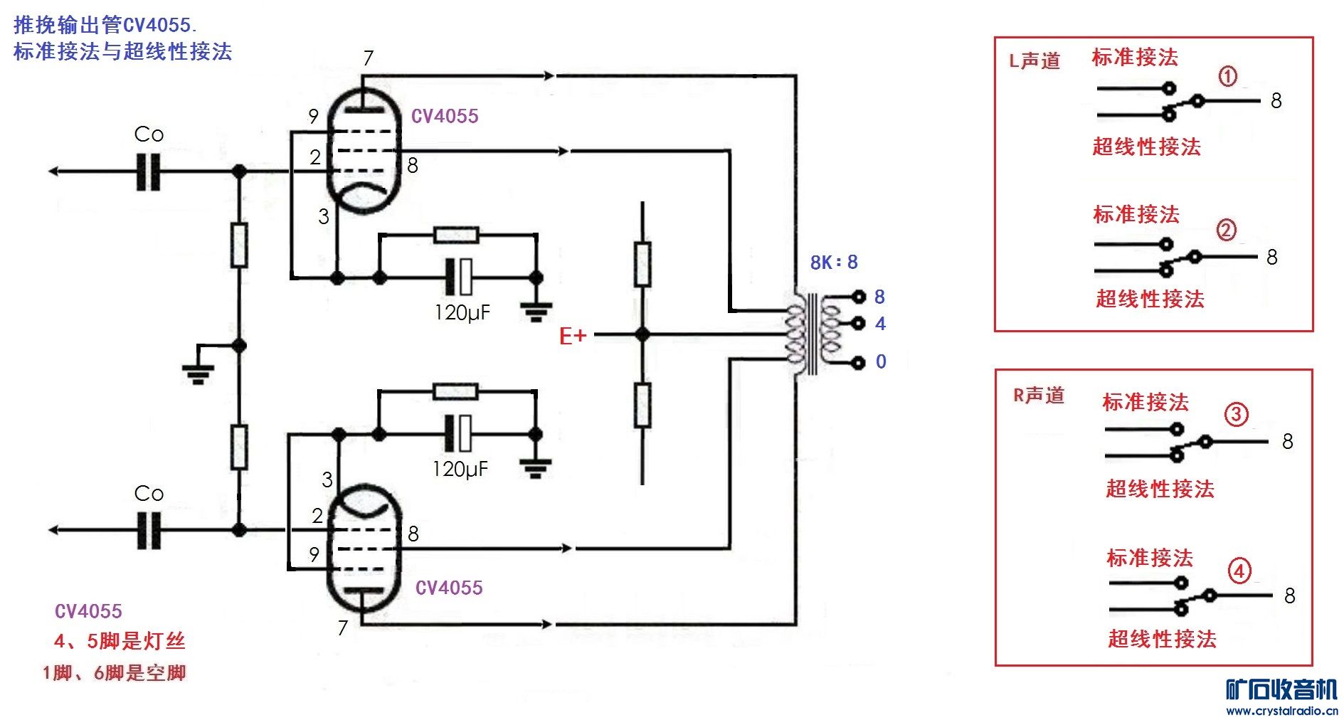

 楼主| 发表于 2022-9-17 16:16:29 | 显示全部楼层
功率管就用CV4055吧!
由于输出牛有超线性接头,那就标准接法与超线性接法转换!

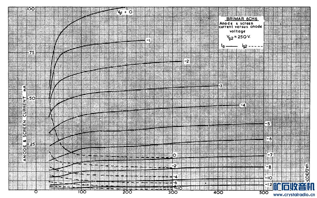

 楼主| 发表于 2022-9-17 16:30:04 | 显示全部楼层
CV4055(同类管6CH6)的(Vg2=250V/275V)特性曲线发上来,请老师帮忙看看,8K牛,CV4055工作点在那好、相关电路参数?

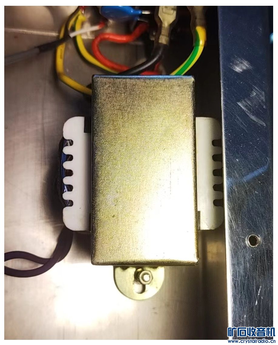

 楼主| 发表于 2022-9-17 16:32:27 | 显示全部楼层
电源变压器输出交流电压在—380V—400V,电压高了!
发表于 2022-9-19 09:20:36 | 显示全部楼层
查这只管子在标接状态下的最高屏压和帘栅压是275V,保守设计是尽量不超。以输出牛8K计,可获得牛前功率9.5W。此时静态栅负压设定为-7.5V,静态屏流20MA(不含帘栅流约5mA)。但此时高压电压不宜太高,跟你的电源电压可能不太配套。我再看看三接的情况。
发表于 2022-9-19 10:13:09 | 显示全部楼层
电源必须重绕或再做一个。
电压交流输出不要超过250V.晶体管整流,第一滤波电容电压为 交流电压*根号2.
如果用电子管整流,加30V压降就够了。
发表于 2022-9-19 10:16:26 | 显示全部楼层
三极接法,则阳极电压可以很高。我以340V屏压估计,AB类输出功率是5.8W。此时栅负压大约10.8V,单管静态屏流是20mA。如果原机用管较多,推动级有一级是阴极输出直藕末级的话,可能会把末级推至AB2类,功率还会再大一些。
发表于 2022-9-19 10:21:46 | 显示全部楼层
总之这台机子如果高压较高超过300V的话,标接状态下输出牛最好是10K-12K比较合适。针对目前的8K牛,建议直接用三接比较能适配目前的高压。

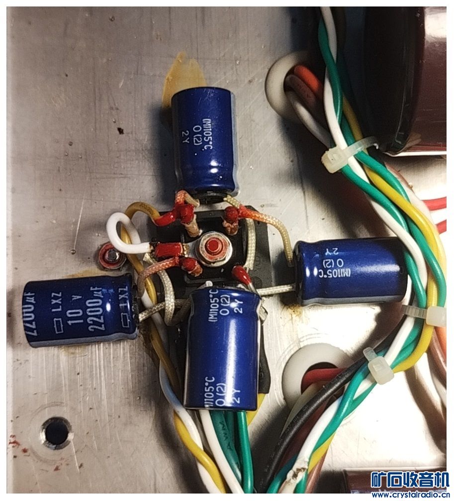

 楼主| 发表于 2022-9-20 06:34:25 | 显示全部楼层
这是整流(晶体管整流)
还是双层--两个桥--堆在一起(下面一个大的扁平的,上面一个小一些的方桥,用螺栓固定在一起)
上面的整流桥,可能是供电灯丝的,四个低压电容。

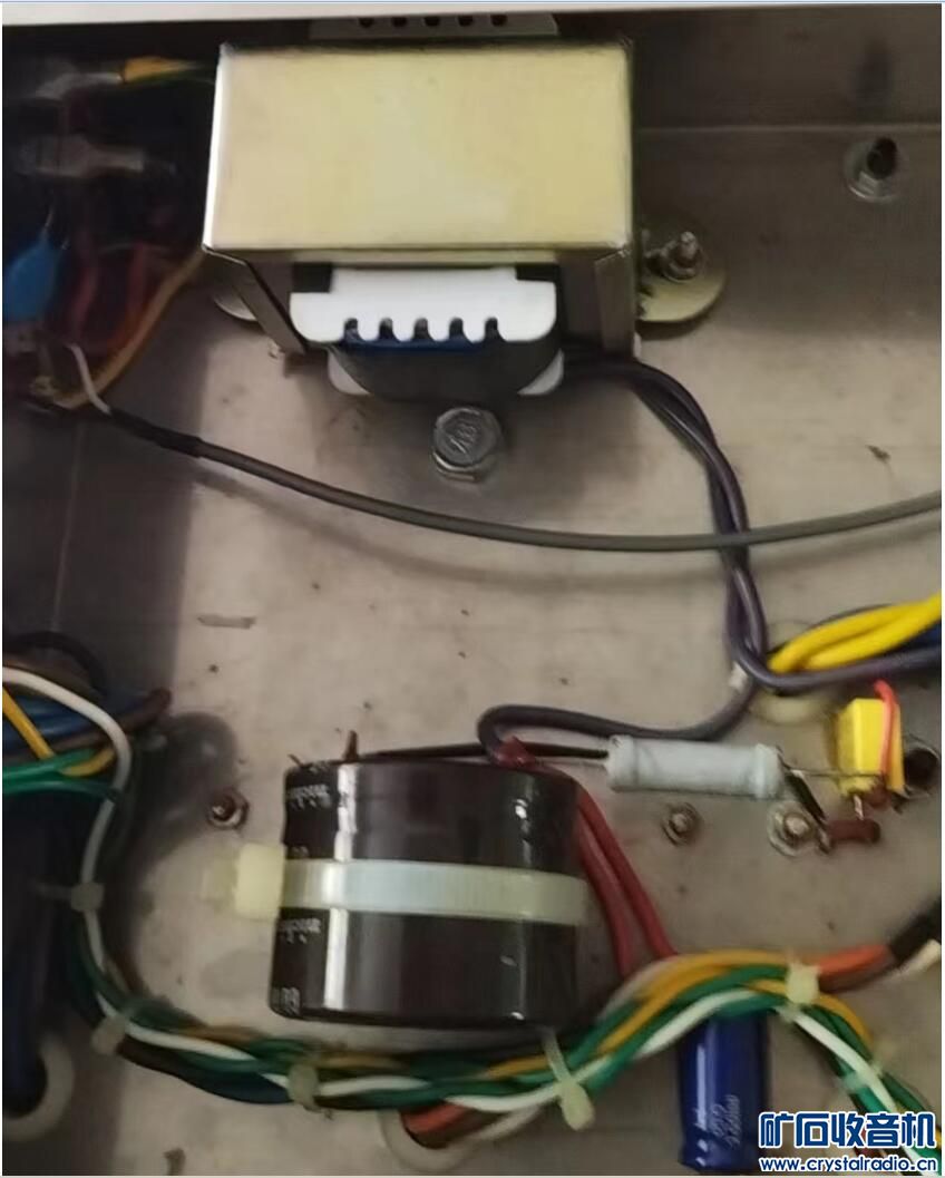

 楼主| 发表于 2022-9-20 06:35:23 | 显示全部楼层
这是滤波电感与电容
