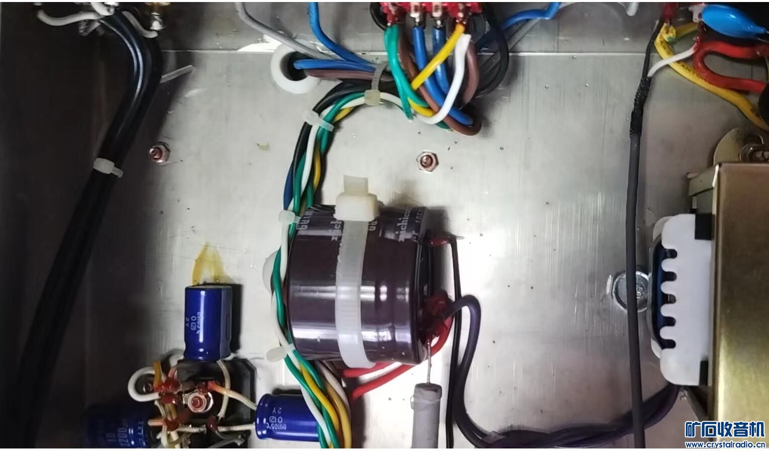

 楼主| 发表于 2022-8-4 15:19:04 | 显示全部楼层
这是一个大电容(矮胖矮胖的):
 楼主| 发表于 2022-8-4 15:24:39 | 显示全部楼层

发表于 2022-8-4 18:37:59 | 显示全部楼层
柳下花言 发表于 2022-8-4 15:15
好像还有直流灯丝整流电路:
测一下整流电压,或看看滤波电容耐压标识,就知道是干什么的了。
那个MP3模块供电,是由谁供给的?
 楼主| 发表于 2022-8-4 18:41:04 | 显示全部楼层
那个MP3模块供电,是由谁供给的?
会不会是这个:这是个整流桥
发表于 2022-8-4 18:43:24 | 显示全部楼层
柳下花言 发表于 2022-8-4 18:41
会不会是这个:这是个整流桥
是。整流后,是高压还是低压?把电供给谁了?
