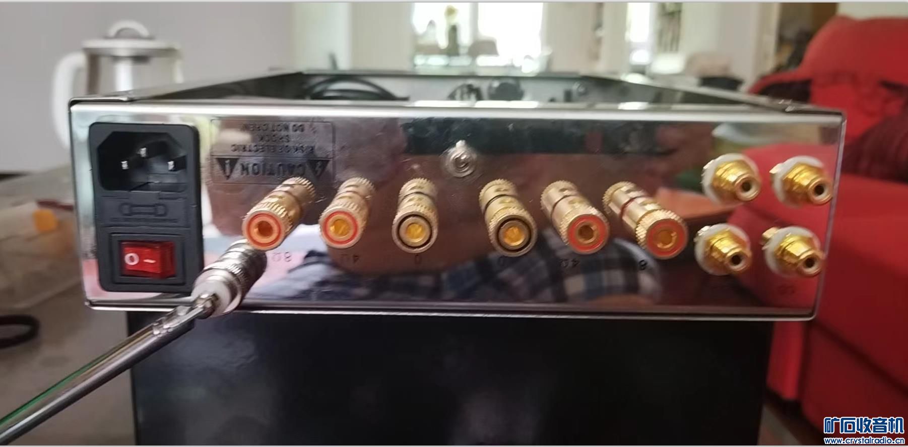

转换开关及线路(图片)

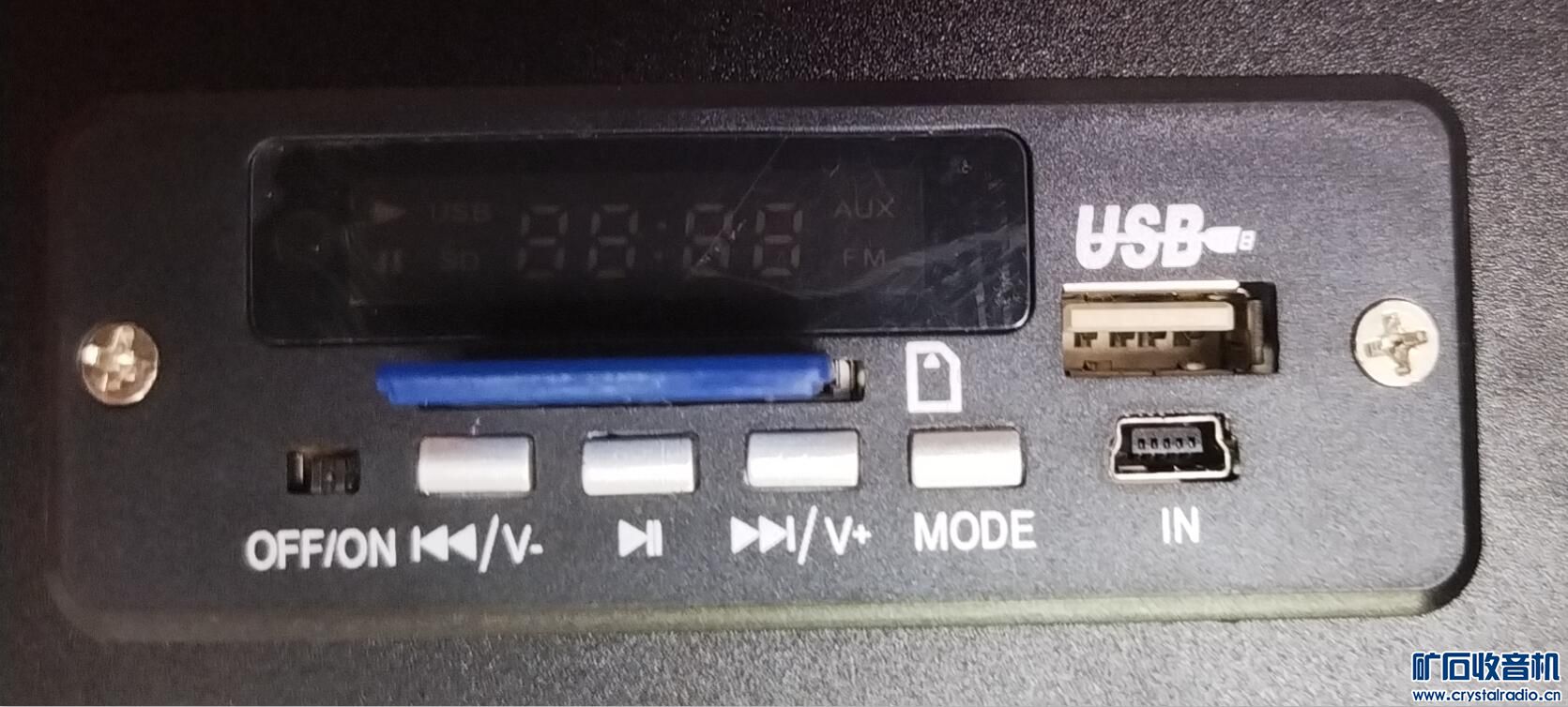

胆机自代的播放器(插卡)

转换 -- 开关处 -- 无标示!?

发表于 2022-8-4 14:52:43 | 显示全部楼层
脱了看看,不就知道了吗。
发表于 2022-8-4 15:09:24 | 显示全部楼层
柳下花言 发表于 2022-8-4 14:44
就是不知道胆机上的EL84(CV4055)转换开关,在那个功率管状态!没办法试。
看你发的管脚图,开关应该是转换8脚和9脚电压的,别插功率管,带电测试一下确认,就应该能区分出来那种管子了
