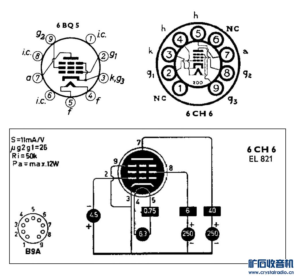

根据连线,对照一下两个管子的对应电极是如何转换的,就容易猜出来了。
重点:看9脚的转换,接阴极3脚时是CV连接,接帘栅压时是EL连接。

 楼主| 发表于 2022-8-9 11:07:39 | 显示全部楼层
找着最简单的办法了。
EL84的阴极第3脚与抑制栅已在管内连接在一起;6CH6的阴极第3脚与抑制栅第9脚没有在管内连接在一起,就必须在管外连接在一起。
因此:在不开机的情况下,用电阻档测功率管第3脚与第9脚,是导通的就是使用6CH6状态!
发表于 2022-8-9 16:26:07 | 显示全部楼层
柳下花言 发表于 2022-8-9 11:07
找着最简单的办法了。
EL84的阴极第3脚与抑制栅已在管内连接在一起;6CH6的阴极第3脚与抑制栅第9脚没有 ...

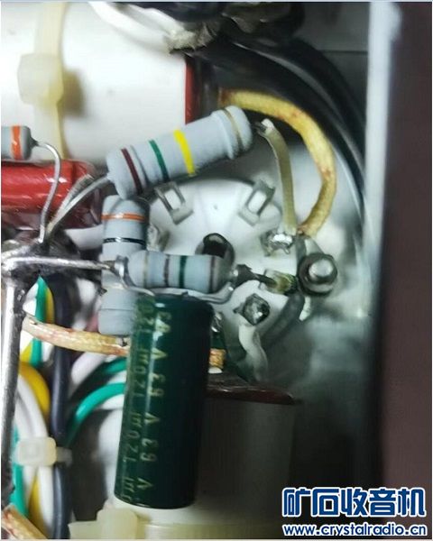

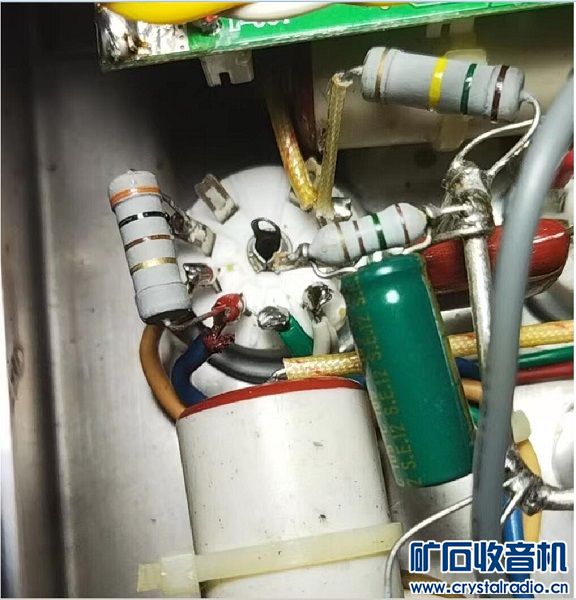

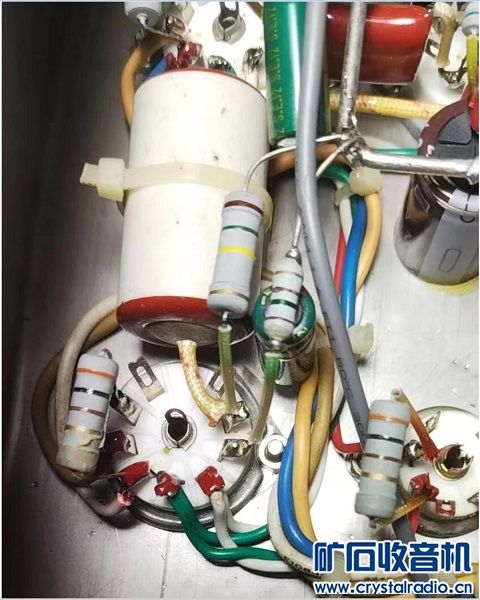

打开底板,发现不是CV4055/EL84推挽机。
发现功率输出管(9脚)管脚1、9脚是空脚(特别是9脚),没有任何接线。
 楼主| 发表于 2022-8-13 13:33:58 | 显示全部楼层
现在要判别是什么输出管了!
 楼主| 发表于 2022-8-13 13:40:02 | 显示全部楼层
朋友的机机和我这机是一批的,工作的好好的!
据说,我这个是没开过箱的。
在箱子里发生了什么奇异事情?
 楼主| 发表于 2022-8-13 13:42:22 | 显示全部楼层
开底板后,发现功率管1、9脚的情况:
 楼主| 发表于 2022-8-13 13:45:49 | 显示全部楼层
根据查看功率管(9个脚接线及焊接元件的情况),得出的功率管各脚的情况:

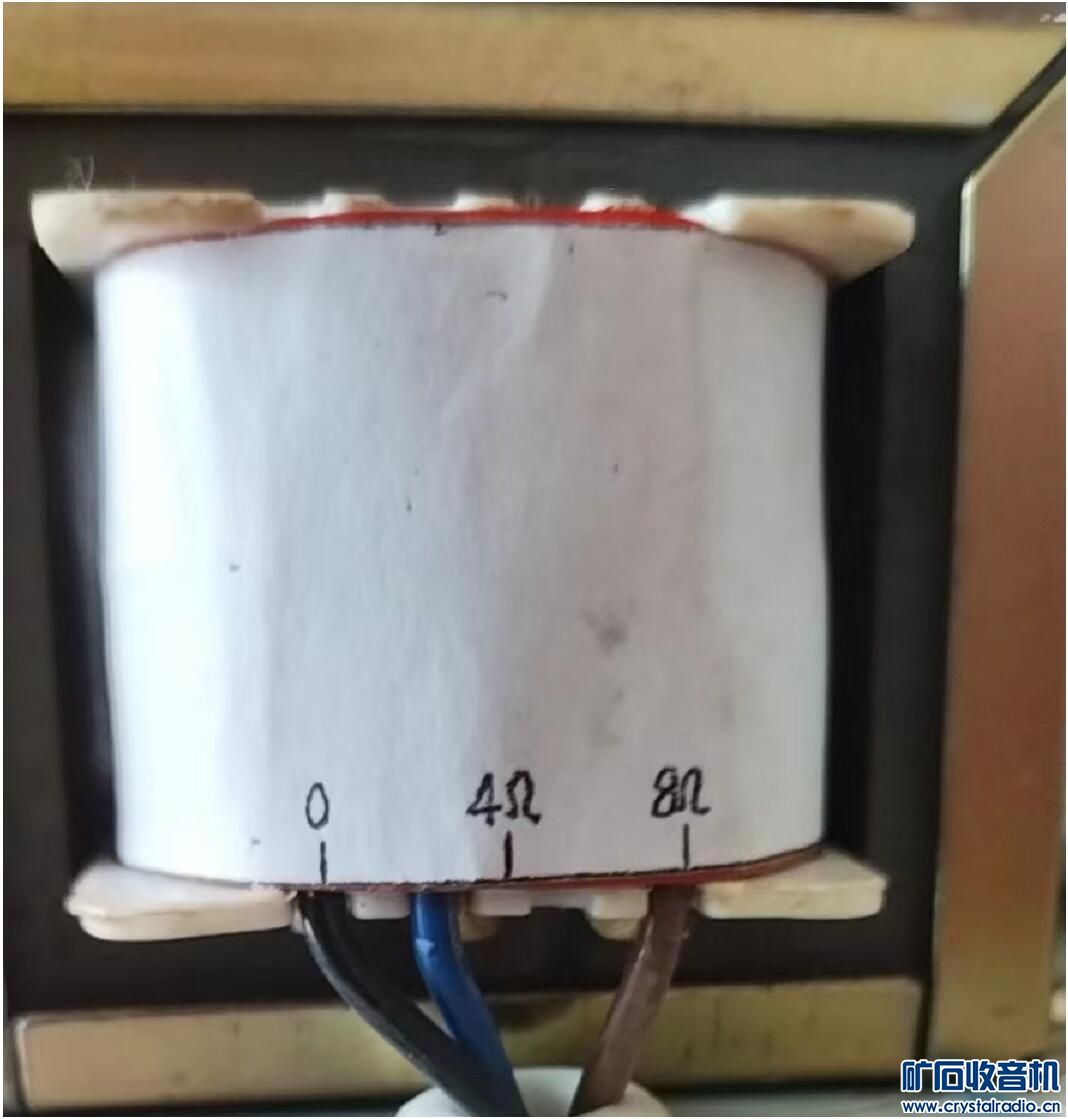

还是CV4055推挽机。
我把胆机变压器取下来了!
 楼主| 发表于 2022-9-15 10:21:42 | 显示全部楼层
这个输出变压器是8K的,有超线性接头!
电源变压器(环牛)电压400V。
