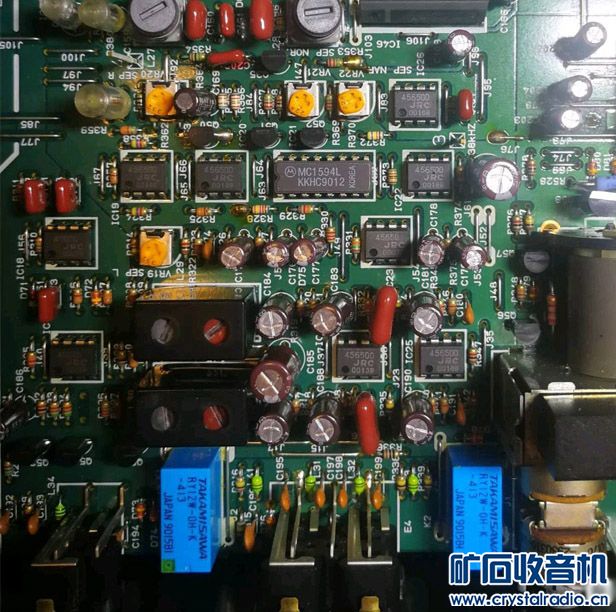

聊聊健伍 L-1000t。
过门不易,能查到的资料没有,除了百度里的几张图。楼主对这款机型也不熟悉,如果不是坛友发出来,不会关注它的存在。楼主偷个懒,简单聊几句。坛友如有资料,欢迎补充,非常感谢。
首先,字母“L”标和1100美元具有参考意义。健伍的L系列机型不多,为高级机种。1100美元在那年代换算汇率、加税,在国内的价格就已是非常好的参考了,可以让我们基本知道,什么样的机器,什么样的价格。
其次,基于网上的几张图(假设图片真实)来谈谈。
FM前端,4联或者5联,如按以往的惯例,也就是中级机型。但是,在80年代末,90年代初,由于城市FM的广播条件成熟且稳定,加之电子元件的生产工艺进步,已经不需要太多“联”来完成灵敏度任务,4、5连就可以达到(接近)更多连的灵敏度。比如雅马哈的T-2000、TX-2000,都是5联,但都是10万日元的高级机。
解码输出端,没看出解码芯片,基本猜测为导频+独立电路解码,缓冲输出是4565。
其他,独立的单FM高频头+独立的大板+独立的电源+全屏蔽变压器+弃用专业芯片而用分离电路,这些都是高级机以上的设计。但是,FM高频头没有全屏蔽,也可能是照片拍的已经拆了;运放没用5532,至少输出缓冲没有,有点可惜。
关于运放,前楼有所述,4565也是好运放,文字介绍“高性能,高性价比”,从高级机到入门机都有用;而5532,那年代被称为“运放之皇”,基本只在高级机游泳。
从上分析,似乎又一次佐证,日本人把最好的东西留给了自己,其次欧美。有兴趣的再翻翻第一楼,看看D-3300t的图片。
