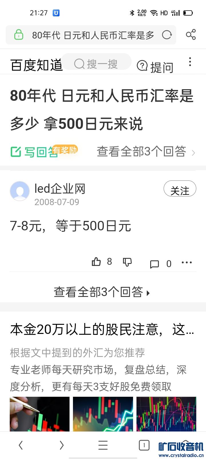

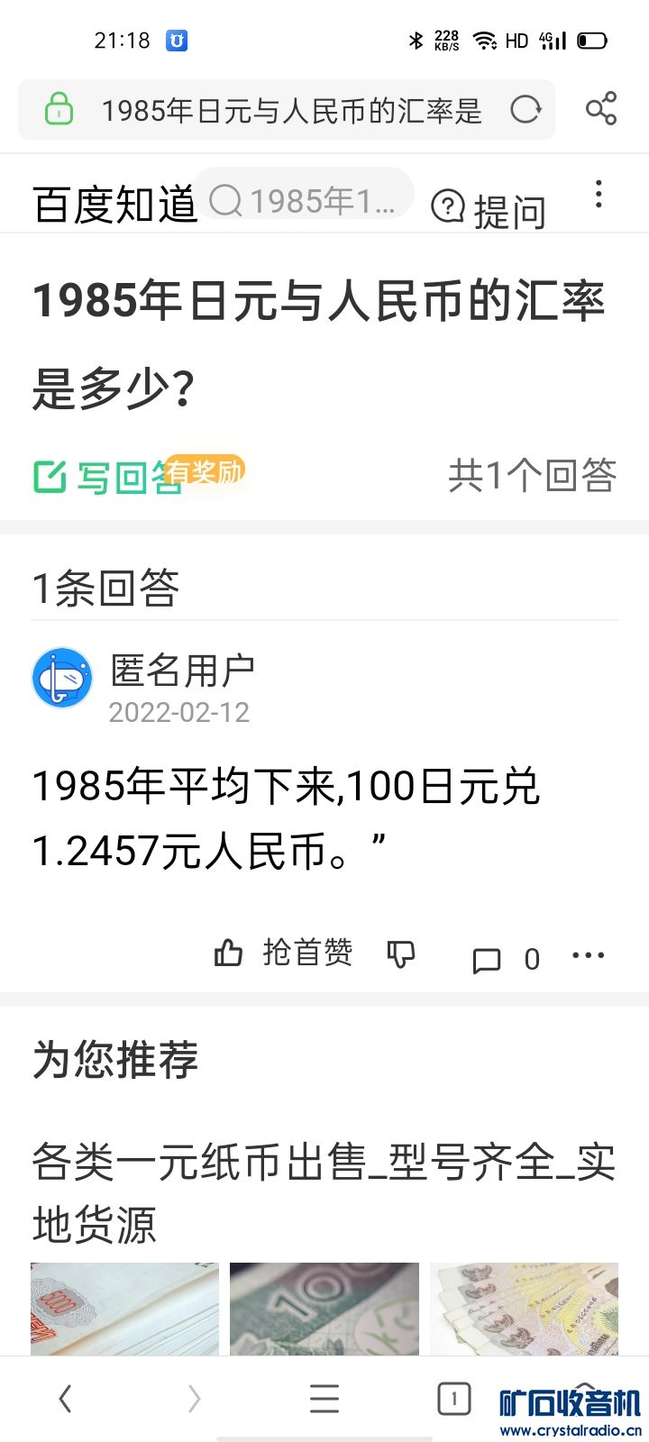

发表于 2022-8-12 21:44:20 | 显示全部楼层
aqiwx 发表于 2022-8-12 11:41
右边少个零。
百度查的。
因为八十年代特别喜欢听收音机,(唯一的电器)所以印象中就是1比100左右,所以刚才我也去百度搜索看了看,八五年,1.2元=100日元。

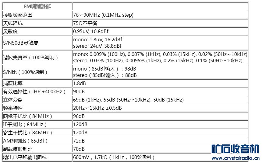

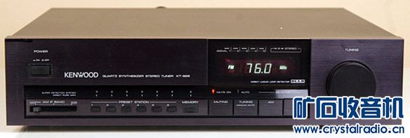

八、KENWOOD KT-929
1984年发布,定价59,800日元。
这是一款小机箱设计的收音头,非标准机箱,猜测是同某款功放搭配发行的。很可惜,楼主没有查到。
FM的前端很优秀,5联可变二极管,FM检波采用简单好声的PLL检波,建伍专用DLLD,内置修正建伍的IF失真的DCC专利电路,最重要的解调MPX是用的日立HA11223来解码,集成导频信号消除电路。
性能参数可比肩高级机,见图。

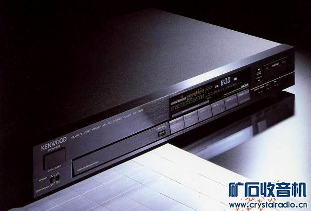

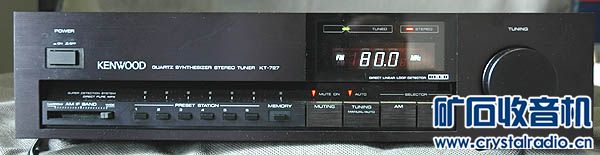

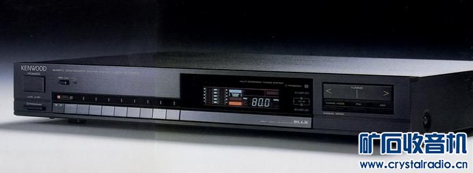

九、KENWOOD KT-727和KT-880
1984年,KENWOOD发布了俩款低于5万日元的机器,KT-727和KT-880,价格45,000日元,属于典型的价低质不低的机型。前面曾经说过,84年对于建伍来说,是个特别的一年,在外,要面对对手的冲击,对内,品牌要换装,对内对外,都要重视应对。
KENWOOD KT-727和KT-880,FM高频端都用了4连变容二极管,属基本配置,但在立体声解码部分,分别使用了HA11223和uPC1223C芯片。这两款立体声解码芯片,性能接近,属高阶解码芯片。松下在1991年发布的10万日元最后一款高级机就是使用的uPC1223C这款芯片。如果单从立体声解码芯片来看,俩款机器怎么都是中级机以上的配置。
而这一年的故事,要从前一年讲起。1983年,雅马哈发布了5款收音头,5款收音头的解码配置,全部使用LA3380+分离解码(难忘的CT7000后遗症)。入门级的T-750前端只有3联,售价39,800日元,解码也是LA3380+分离解码,雅马哈就是生怕大家不知道,音质为王。
83年的雅马哈,84年的建伍,都是好机的一年。
KENWOOD KT-727使用的是小机箱,应该是KT-929的小老弟。
1985年,KENWOOD发布入门级是KT-747和KT-880F,售价分别是42,000日元和45,000日元。解码同样优秀,uPC1223C和LA3350。

发表于 2022-8-25 16:35:15 | 显示全部楼层
右边少个零。
百度查的。
八十年代汇率日元一直是100日元左右兑1元人民币,你查的十几日元的是现在的。
