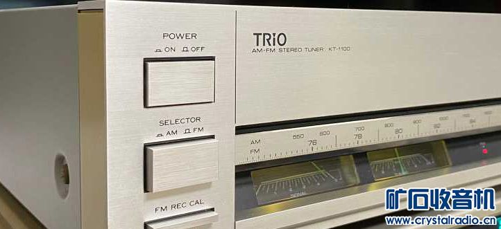

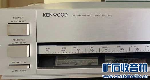

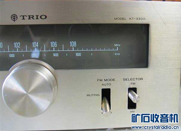

容易混淆的3300和1100,很容易被拿出来说事儿
TRIO 的 KT-3300
TRIO 的 KT-1100
KENWOOD 的 KT-1100
希望有幸看过此帖的烧友不再被忽悠。

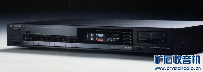

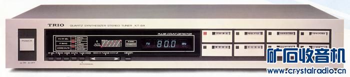

三、天乐TRIO KT-9X
1981年发布,定价64,800日元。
FM高频端是5连可变,检波部分使用TRIO/KENWOOD独自IC的TR7020和TR4011第三代脉冲计数检波,也成为TRIO/KENWOOD唯一的脉冲计数检波方式电子合成调谐器。
电源变压器使用了两个,调谐板用1个,前显示面板用1个,数字和模拟部分分开,发烧的做法。
FM MPX立体声解码使用HA11223W。可通过WIDE/NARROW分别进行独立的立体声道调整;在WIDE端,可以左右声道分别调整,NARROW时左右声道单一调整。此外,还内置了真正的导频信号消除器电路。
日文介绍,机器翻译:
搭载了新脉冲计数系统的FM/AM调谐器。
搭载了由新开发的2个IC构成从IF部到检波的新脉冲计数系统。
由此,与以往的系统相比,提高了检波效率和高速响应性,实现了能够充分发挥脉冲计数特征的FM解调系统。另外,因为没有必要像以往的检波方式那样使用减少失真的失真调整电路,所以得到了稳定的音频信号。
搭载了RF2级切换。
在直接位置,天线的输入不通过RF放大直接输入混频器,得到了出色的2信号性和高SN比,宽广的动态范围。
同时,成为在正常位置装备了MOS-FET,双调谐混合器的高灵敏度设计。
它采用了多态存储器,不仅可以预置希望接收站的频率,还可以根据电波条件预置接收状态。
使用此内存,您可以在每个站点中存储RF选择器、IF频带和模式(静音)3个条件。另外,AM时可以存储IF频带和静音。

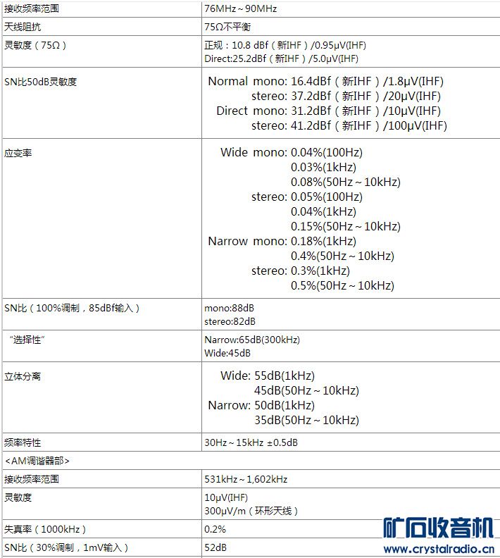

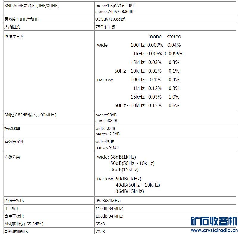

参数,机器翻译。
原版。

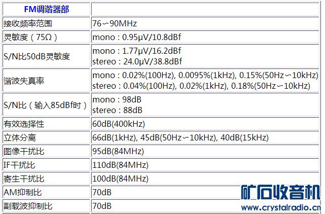

部分参数,机器翻译:

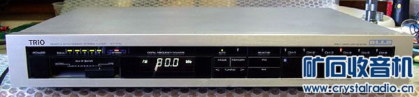

五、天乐KRiO KT-770
1983年发布,定价49,800日元。
品牌转型过渡期,天乐TRiO中间的i,用的是小写。
机箱内部结构,简单明了,符合比KT-1010低1万日元的定位。电源变压器简配用了1个,小而美,前显示面板用的是中档机的产品,厚道,经历几十年,依旧靓丽。
黑板重点,FM高频端是5连可变,FM检波使用的建伍的DLLD的平衡型PLL检波,FM MPX立体声解码使用uPC1223C。
属于减配不减质的产品,性能参数,中档级的水平。音质好。日本友人推荐。
以下机器翻译:
流畅的设计
    前面板使用了发线铝材,质感很高。
    显示简单。
功能关系
    站内存有FM6站+AM6站。因为灵敏度高所以能捡到很多电波,但是这个内存数有点少。
    按下存储站按钮后发出声音需要1秒左右。有点晚了。
    FM天线输入是F端子,所以不混入杂音电波。
灵敏度和音质
    FM灵敏度和干扰波排除能力很高。
    FM隔离非常好。
    FM的音质失真感少,轮廓清楚,流畅的声音的出法。
    AM的灵敏度相当好。可通过滑动卷连续可变IF频带。WIDE方面的音质很好。
    很好的调谐器来修改标记元素的显示属性。
        KT-1010的规格化距离的幂函数。
        与KT-1010相比,没有多余电路的简单性对音质有很好的方向作用。
        是音频爱好者也能满足的充分的性能和音质的调谐器。可以推荐。
