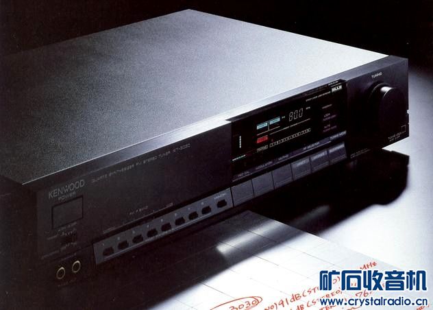

六、KENWOOD KT-3030
高频6联,PLL检波,解码芯片AN7418S+DSC,发行价格120,000日元。
建伍最后一款FM专用超高级收音头D-3300T的原型机,D-3300T在前面介绍过。是建伍最后一款高频6联的收音头,D-3300T也只是5联。这之后,大概也就松下还有7联的电调收音头发布。
高频6联,看着就很舒服。
KENWOOD在90年代还发布过KT-30X0的收音头,一定要注意区分,那些是入门机,与此机绝对不是同一层次。KENWOOD的机器,在编号上有些规律,但不是定律,一定要看历史,就是要一定一定看本收音机论坛
机器翻译:
为了克服合成器调谐器的瓶颈“低接收频率下的SN比劣化”而开发的FM立体声调谐器。
以往的合成器调谐器,由于利用了水晶精度,将局部振荡频率和基准信号进行相位比较,所以可以始终保持一定的频率实际上,为了谋求局部振荡电路(VCO)的“频率对调谐电压”的特性,画了曲线。
该曲线在90MHz附近变得平缓,即使调谐电压多少因噪声而摆动,也很少表现为接收频率摆动,得到高SN比也比较简单当接收频率变低时,调谐电压的噪声波动直接表现为接收频率的大波动,使SN比极端恶化。
为了解决这个问题,使用了12个巴厘岛盖的并行双电路和MOS开发并搭载了装有FET的新振荡电路等新设备的定向线性接收服务套件,成功地将调谐电压的摇晃带来的影响在全频率上线性化。
立体声解调电路采用了用38kHz以外的成分没有的纯粹的正弦波与检波输出相乘的DPD(直接·纯·解码器)。
由于没有将低通滤波器(如清洁接收滤波器)放入信号线中,因此在保持高隔离的情况下,可以获得无相位环绕的清晰立体声信号。
将DLD(直接线性环路检测器)和DCC(置换控制电路)组合起来构成IF级。特别是进一步强化DCC功能,消除IF滤波器的2次失真到4次失真,实现低失真化。
另外,重视接收特性,采用IF频带4级切换。
通过RF选择器,在强电场切换直接,在弱电场切换距离。
即使有接近的大功率电台,也能抑制RF互调和混调等干扰,引出SN出色的高品质声音。
配备REC校准和调制电平表。
配备了一眼就能确认电波状态的显示器和数字旋转调谐。
为留守录方便的4站程序功能和FM多站化准备的16站预设,远距离立体声接收时有效的自动离线控制。搭载了多路径端子、可变/固定输出端子。

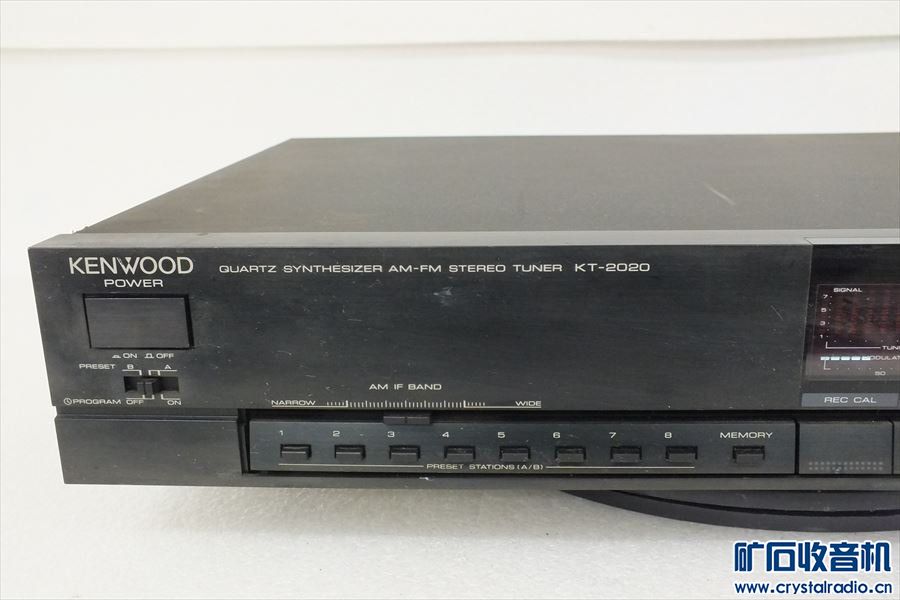

1984年的KENWOOD KT-2020售价74,800日元,1986年的KT-1100D也是售价74,800日元,KT-2020被日本收音头爱好者认为是KT-1100D的前身,“KT-2020 は KT-1100D の前身モデルで、よく似た外観です”。这里提点不同的看法,KT-1100D的海外版KT-1100SD是单FM收音头,前楼有述,尽管KT-1100D外观长得和KT-2020一样,但是,功能应该是更接近D-3300T,特别是海外版的纯FM KT-1100SD。因此,KT-1100D应该被认为是D-3300T的缩减版。
可能的血缘关系应该是,KT-3030(1984年,120,000日元)前身,父辈——D-3300T(1986年,140,000日元)子辈,青出于蓝——KT-1100SD国际缩减版——KT-1100D(1986年,74,800日元)国际缩减版增加AM。
那么,KT-2020呢?应该是同1985年的KT-1010F(59,800日元)一个体系,KT-2020是高级机,KT-1010F是中级机。在1986年后,被KT-1100D替换。当然,KT-2020也是极好的建伍。
还有,KT-2020与KT-1100D最大的不同,“AM IF BAND”,见图,KT-1100D则是FM。FM的很好理解,那AM的在这里图个啥?要知道,AM stereo要在几年后才出现。而且,AM是调幅的,电台传输过程中易被干扰,被干扰的调幅信号,接收机没有办法控制。这里的AM IF BAND对于音质来说几乎无意义。KT-2020与KT-1010F都有AM IF BAND。

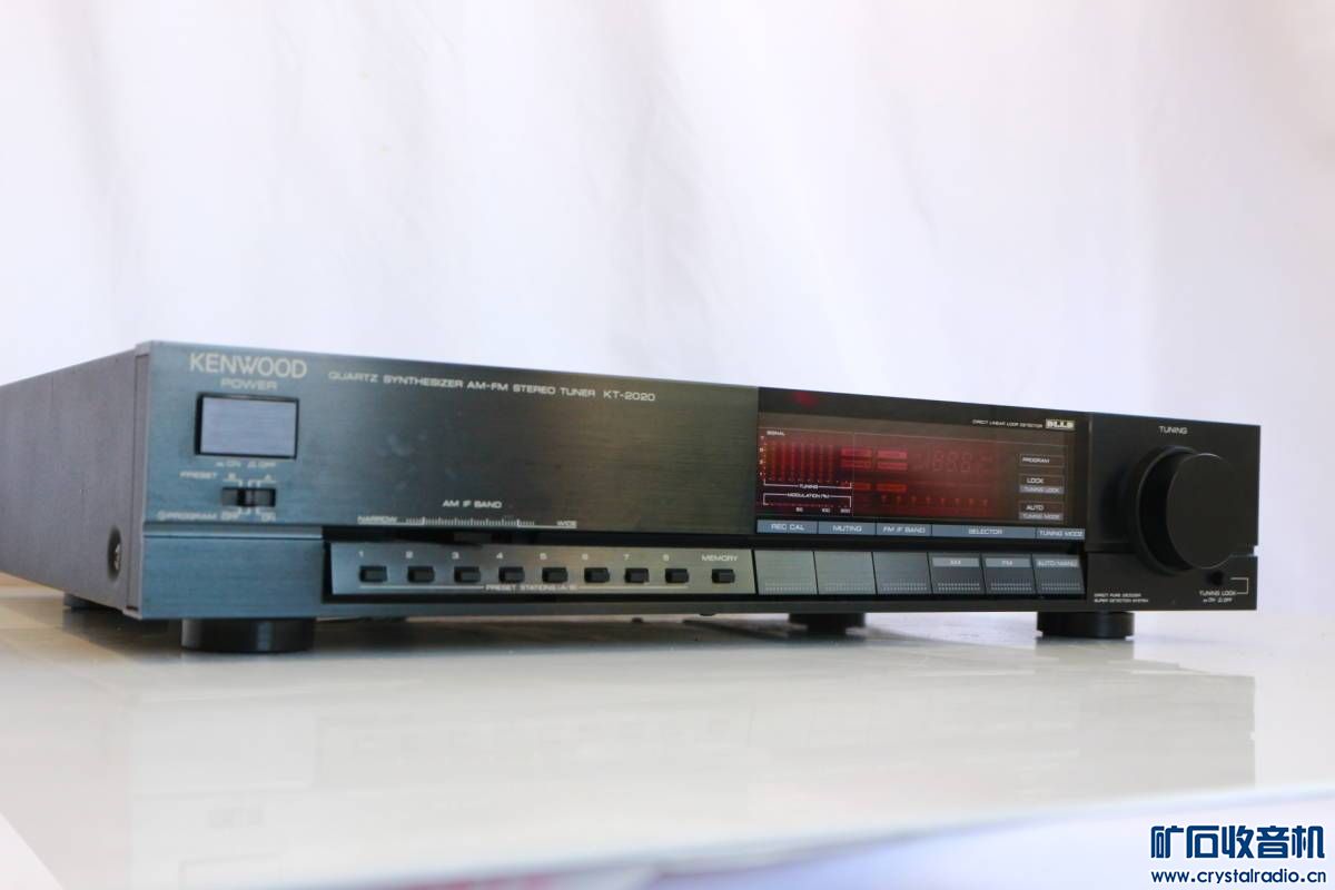

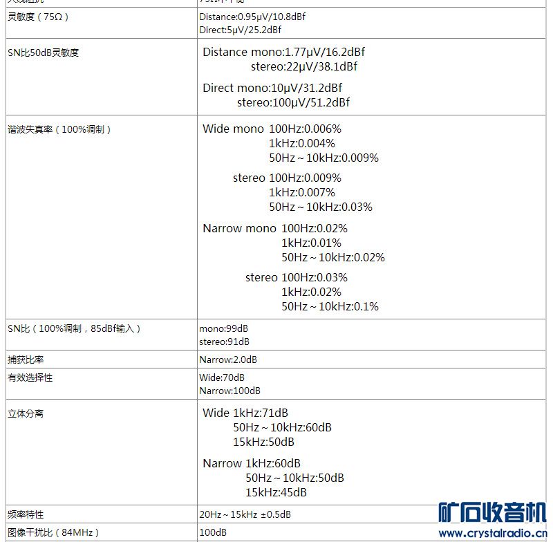

七、KENWOOD KT-2020
FM高频端5联可变电阻,具有OSC Buffer功能,IF抗干扰能力强。RF放大、混频器、OSC都使用了Dual Gate FET场效应管,其他部分也有FET场效应管应用。成本高昂,是优秀的接收机。FM中频使用了4个陶瓷滤波器。
机器翻译:
投入了很多Kenwood独自的技术,谋求了更稳定的接收和高音质化的FM/AM调谐器。
为了解决合成器调谐器中出现的低频问题,采用了定向线性接收服务套件。
由此,低频率的广播也稳定地捕捉,使高音质的接收成为可能。
采用了新开发的DPD(直接·纯·解码器)MPX,与以往的方形波进行开关不同,由于采用了完全不具有38kHz以外的成分的纯粹的正弦波与检波输出相乘的方式无需低通滤波器(如清洁接收滤波器)即可消除难听的干扰,实现清晰的立体声解调。
将在KT-1010中完成的DLLD(直接线性环路检测器)和DCC(显示控制电路)组合起来构成IF级。
由此,在广角位置也维持高选择性的同时得到低失真率。
搭载了调制水平仪,实时显示演奏中的调制水平变化。
通过峰值保持功能,一眼就能看出水平,稳定水平用REC校准仪进行调整,之后的微调用模块化水平仪进行的话,可以防止空气检查错误等。
采用AM频带可变电路,可自由控制频率特性,使AM变身为音质优良的Hi-Fi源。配备了方便留守记录的2站程序功能和远距离立体声接收的强自动开关控制。
除了黑色模型还有银色模型。
参数,机器翻译
