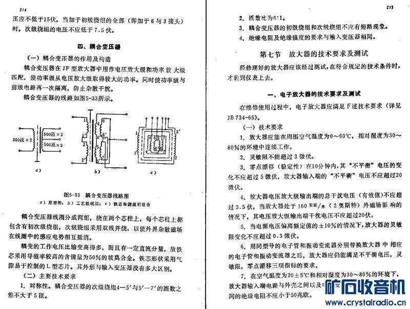

老胆LAODAN 发表于 2022-7-20 03:28
善意提醒:晶体管电路的牛,一般不能直接用于电子管电路!
变压器如下图,本坛也有帖子解说这个东西。您的图是升压的,我手上这个是6:1降压变压器,估计效果不好。也许玩玩无妨
http://www.crystalradio.cn/thread-248563-1-1.html
发表于 2022-7-20 08:36:23 来自手机 | 显示全部楼层
顺便问问有没有坛友测试过这个牛的参数和波形?
