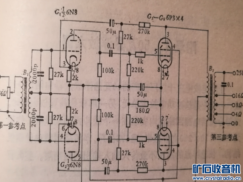

楼主: 老胆LAODAN
计划中的6P3P推挽功放

没有反馈,图纸上的电压值值得商榷,这就是改成隔离电源的高淳头, 经典的6p3p推挽电路很多,喜欢牛入牛出还不如经典电路前面直接加个1:1输入牛来的方便

250v是g2的电压,是430v经电阻降压得到的。(就是加了*标的那个电阻)

(1)负反馈是把双刃剑,杀敌也易伤己,本电路则似是一把单刃大刀,直接“大刀向鬼子们的头上砍去”!
(2)6P3P推挽经典电路,佼佼者莫过于“威廉逊”乎?惜电路复杂元件多,不若吾之简洁也!

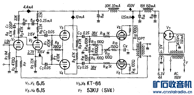

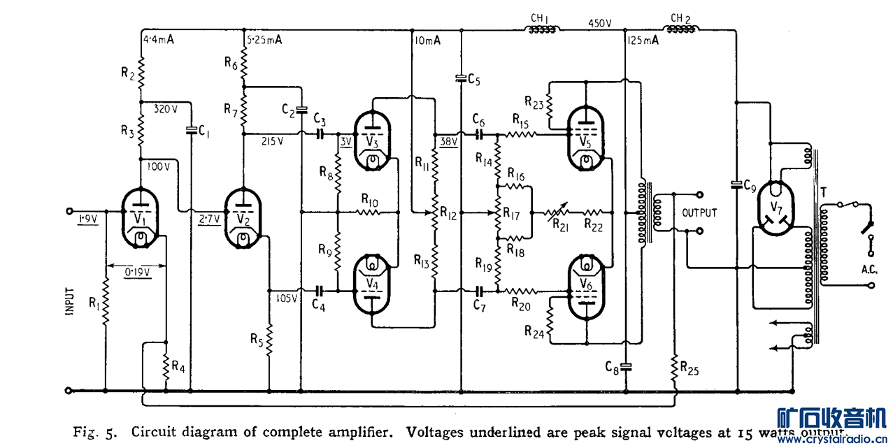

反馈貌似不是你说的那样吧,威廉逊电路原电路貌似也不是6p3吧,记得貌似kt66,也是有反馈的,kt66不是6p3,传一张高淳头图纸,看看差多少
发表于 2022-7-17 21:38:03 | 显示全部楼层
发表于 2022-7-17 21:46:09 | 显示全部楼层
威廉逊难仿制的不是电路而是输出变压器
