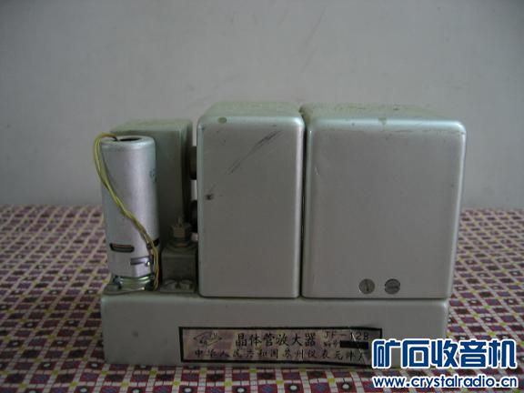

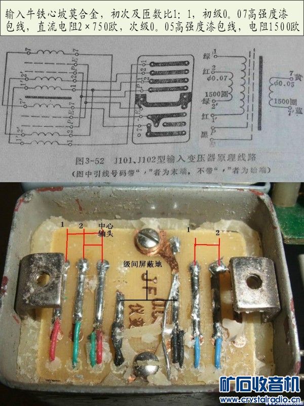

jF-12型晶体管放大器是直流放大器,他适用于电子电位差计及直流平衡电桥式显示仪表。其工作原理:微弱的直流信号-斩波器调制为交流信号-输入牛-放大-耦合牛-放大成足以推动可逆电机的功率。(有的型号无耦合牛)。输入牛铁心坡莫合金,初次及匝数比1:1,初级0。07高强度漆包线,直流电阻2×750欧,次级0。05高强度漆包线,电阻1500欧,双层磁屏蔽罩材料同铁心一样。耦合牛铁心为含镍50%的坡莫合金,导磁率高。初级0。09高强度漆包线2×3000匝,次级0。14的高强度漆包线2×500匝,变压比6:1。

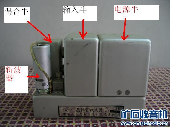

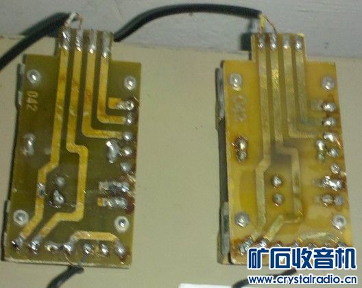

小7脚屏蔽罩里是斩波器,挡住的那个长方罩里是输入牛,里面还有一层坡膜合金屏蔽层。中间的是放大板,耦合牛在里面(有的没有)输入牛高频腊封,耦合牛浸高频腊。后面最大的罩里是电源牛。输入牛和耦合牛全是发烧绕法:即:每组线包全是两边对称绕制,匝数偏差是1T。可想其绕制难度。关键是匝数的对称性非常的高。我用四位半表测输出电压,两绕组输出一致性很好,准确到小数点后第二位。
通常JF-12B1,JF-12C1,JF-12F1,JF-12G1为机械斩波器,B2,C2,F2,G2为场效应斩波器。
输入牛可以做1:1的无源输入牛。效果很不错。有这个输入牛的朋友可以试下,我没有测试设备,没办法测试该输入牛的频响,只是耳朵听。

合金输入牛001.jpg   我现在的接法是:输入正接左边1  输入负接左边2 并联级间屏蔽地,输出正接右边2,输出地接右边1并联级间屏蔽地。

输入变压器,变比有两种:
                机械变流器是1500:1500+1500
                场效应变流器是:1500:750+750匝
合金铁芯,不能通过直流。内部的耦合变压器6000:1000+1000,合金铁芯,能过直流。
