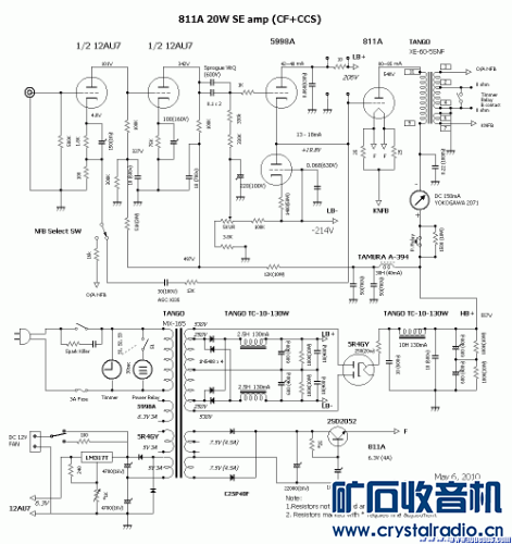

谁用过右特性管FU811,转贴钟文祥文供参考

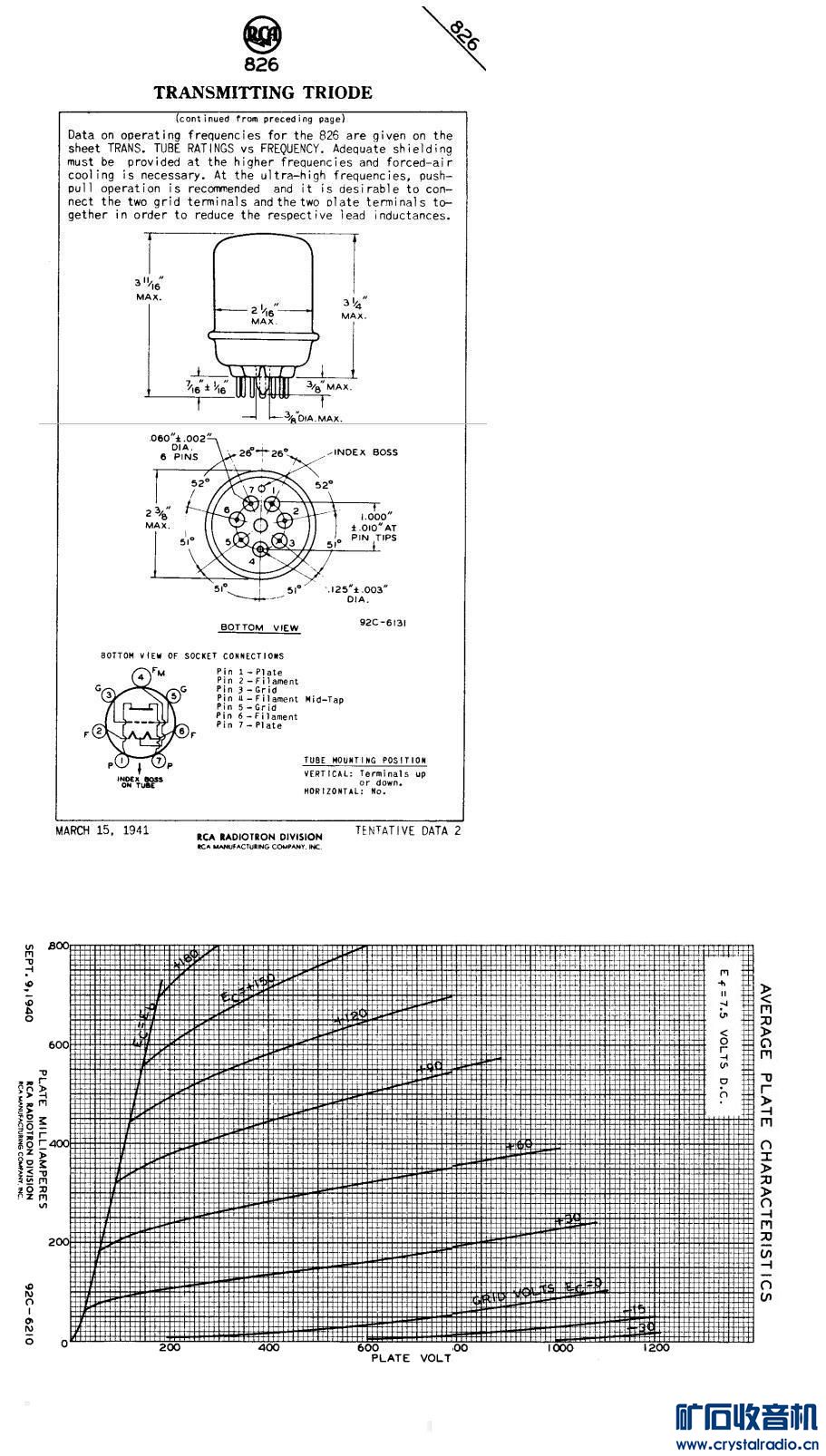

是这个吧。屏压也是千伏的。
我眼看花了以为是双三管。

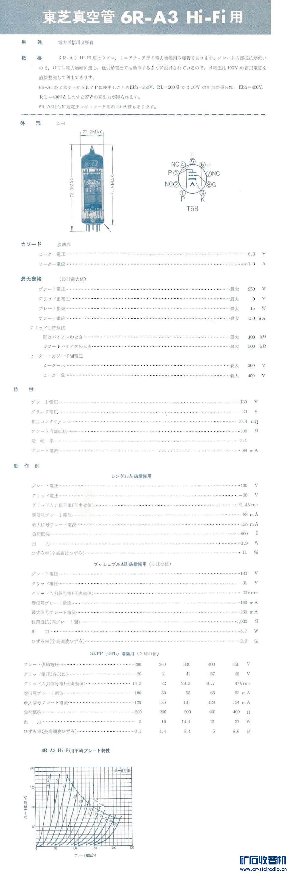

日本A2293,日本人做单端,不知比2A3如何?
 楼主| 发表于 2022-7-1 16:27:52 | 显示全部楼层
柳下花言 发表于 2022-7-1 15:19
6RA3(日本管)也行
这个也不错。做个SEPP 输出也不小。

就是这个,右派826!

A2293h和6R-A3都很好。比6C19强多了,做三极管小功放是好东西。内阻低,屏极曲线不错。可惜网上没有淘宝没有。估计即使有价钱也低不了。
国内就没有专门生产过三极音频功率管。
发表于 2022-7-2 13:33:06 来自手机 | 显示全部楼层
试试这个图

发表于 2022-7-3 09:19:50 来自手机 | 显示全部楼层
40w屏耗出7w,够差劲的设计,说白了,是凡单端胆机屏耗效率低于30%都是瞎搞,没有价值
