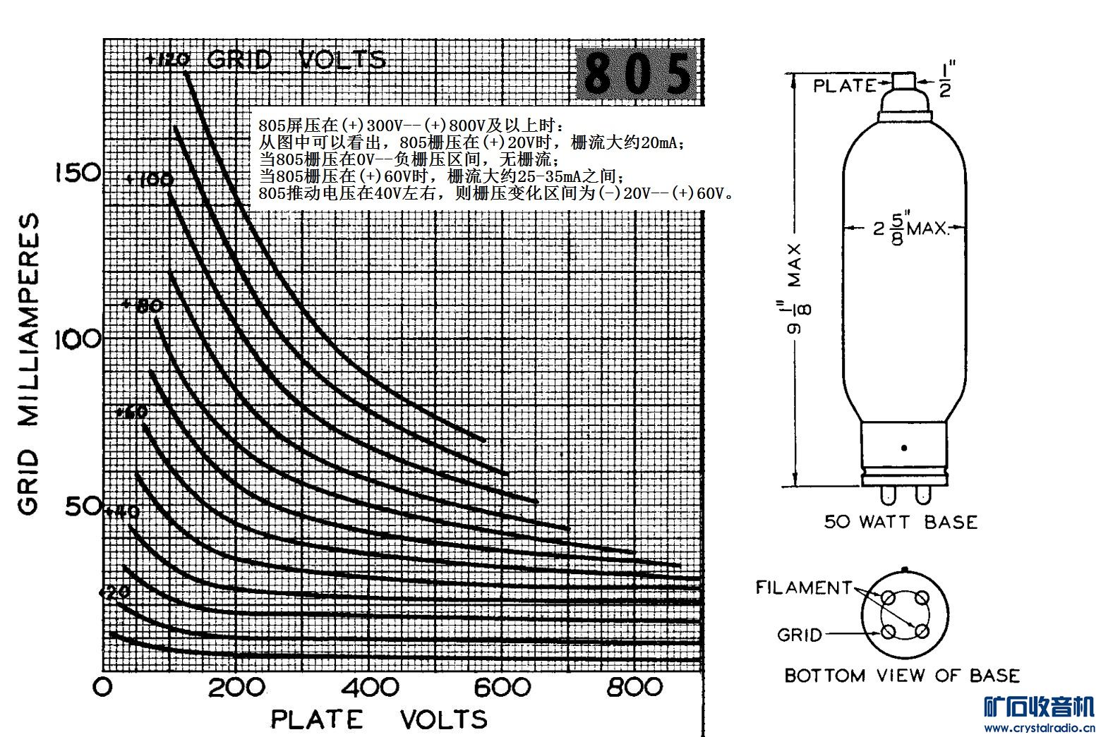

发表于 2022-7-1 14:39:45 | 显示全部楼层
805特性曲线(Amperex)
 楼主| 发表于 2022-7-1 14:46:42 | 显示全部楼层
看来屏压最好900V。电压太高了。采用大电流晶体管大电容做倍压整流吧。至少三倍压才行。输出、电源的绝缘都必须好。
发表于 2022-7-1 14:54:00 | 显示全部楼层
  805屏耗:Pa=125W;μ=50;Ri=10k。
  805静态工作点选在:Ua=850V;Vg=20V;Ia=120mA;10K输出牛。
  此时,栅流大约20mA。
  当前级推动电压在40V左右;
  则栅压变化区间为(-)20V--(+)60V;
  805栅压在(+)60V时,栅流大约25-35mA之间。
发表于 2022-7-1 14:54:58 | 显示全部楼层

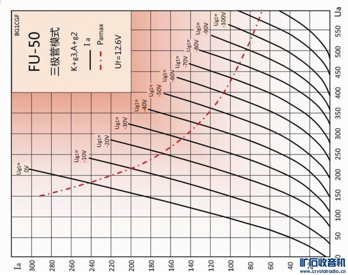

还可以用FU50三结,采用这种电路,来推805.
发表于 2022-7-1 15:00:04 | 显示全部楼层
FU 50三结曲线

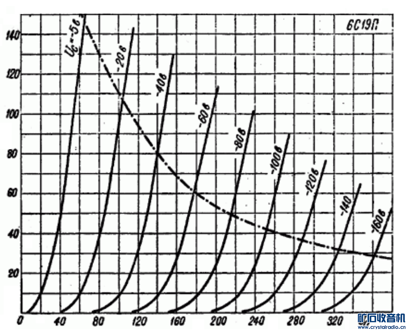

发表于 2022-7-1 15:01:28 | 显示全部楼层
6C19也可以

 楼主| 发表于 2022-7-1 15:04:02 | 显示全部楼层
805单端是吃电大户。单端效率又低,估计单声道电耗就得近乎200W,输出功率20W。与输出20W的推挽6L6或EL34相比,效果又当如何呢?
选805做单端,不很合算。300B并联或推挽,也是20W。管子比300B便宜多少?但电源制作、输出变压器,成本也非常高。高压太高,危险性也高。805不是佳选。看来它只能够做过去的有限广播,用推挽电路。
我劝你不要做。
