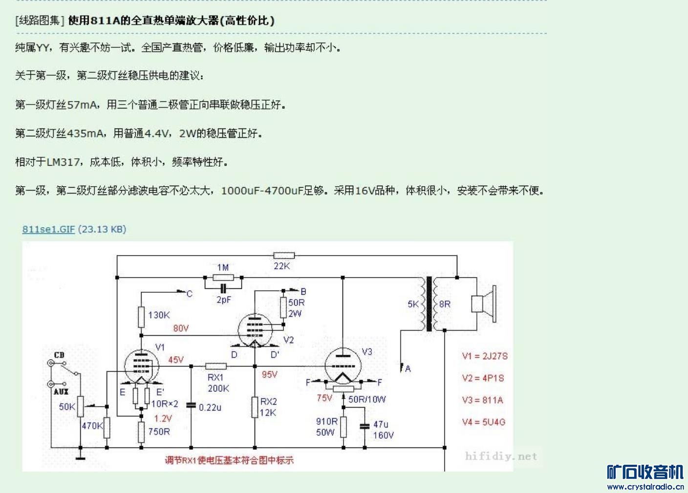

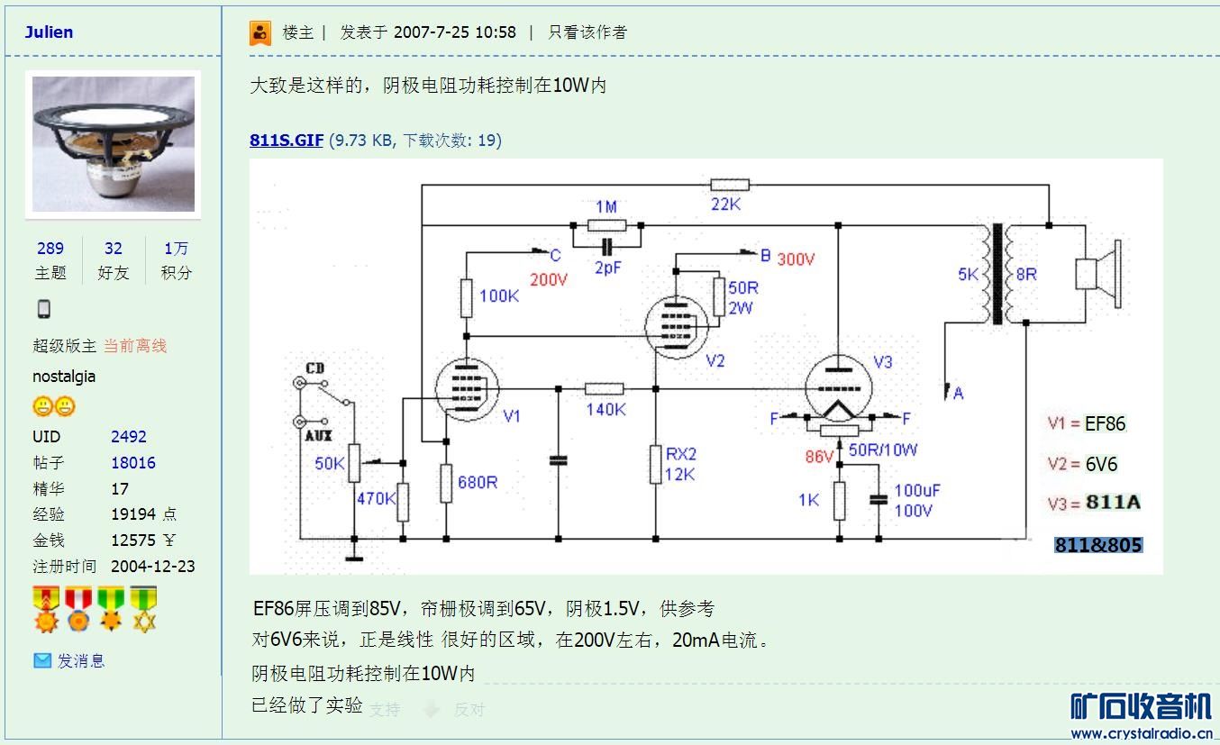

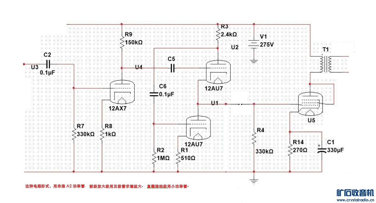

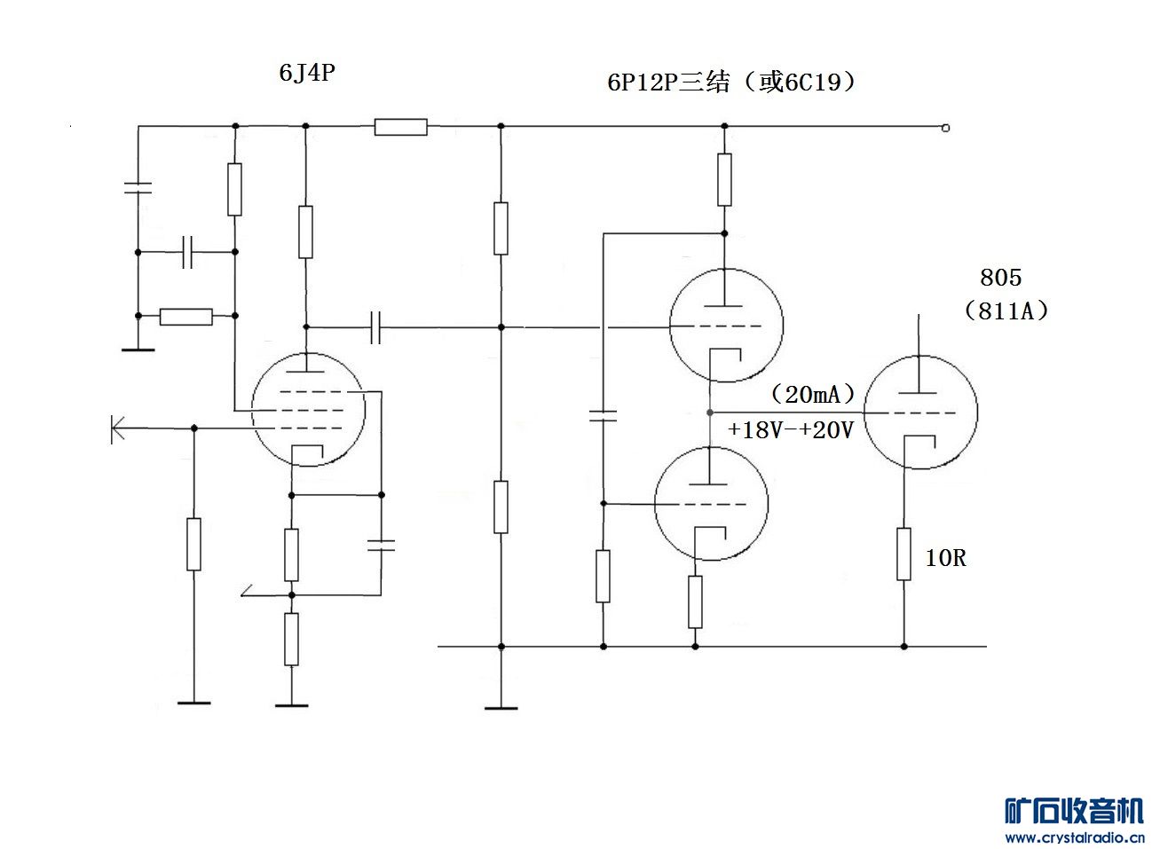

这是我见到的几种类型的811电路图

谢谢提供这么多资料。选一个性价比高的直热管,让我头疼。

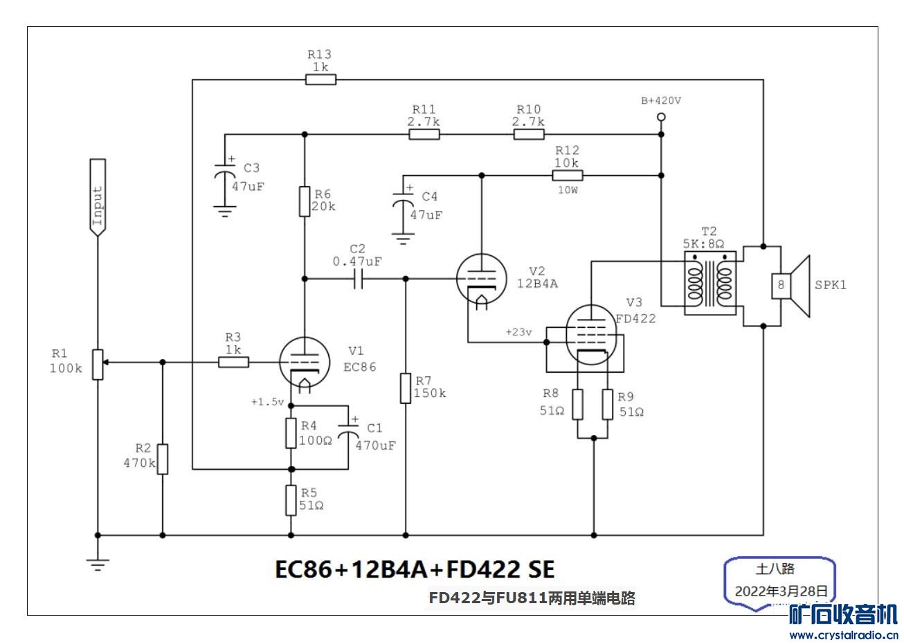

发表于 2022-7-1 13:08:15 | 显示全部楼层
这种电路结构,来推甲2单端。
电路是耳放电路,看能否推好右派管?
发表于 2022-7-1 13:18:22 | 显示全部楼层
具体电路结构:
