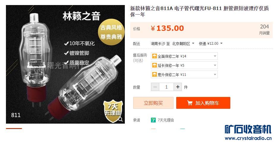

 楼主| 发表于 2022-6-29 22:21:09 | 显示全部楼层
jupeter 发表于 2022-6-29 21:52
功放管的工作点优化一下,牛前功率出18-20W还是有的。
在网上看到这篇文章,才知道811是右特性管。在淘宝上看,除了FD422外,它是直热管中最便宜的。
2A3虽好,但输出功率太小,不足4W。关键是很多烧友议论现在生产的2A3和300B灯丝烧毁的不少。因此,不论其价格,就这质量就让人不放心。
三接里,您设计的6P13是性价比最好的,声音也不错。但毕竟与直热管还是有区别。
FD422是左特性的,功率也不小。但没有811功率大。看网上照片,811屏极可不小。
我以前没做过直热管功放。虽然早年修理日本收音机,没少用47B。但那是修理。
后来,用先父留下来的47H(日本管,灯丝6V的47,与美47性能相同)和56做了单端,才体会到直热管的特有韵味,所以总想再做一台末级直热管的功放。由于管子的价钱和质量,使我一直徘徊,到底选什么样的直热管做机。于是在网上搜集直热管胆机的一些文章,供自己思考,也供同仁思考。
811就是屏极大,价格也算便宜,所以才从网上下文,想听听大家的见解。本意是811做机,其效果到底如何?右特性管推动电流大,是否引发失真。看来大家来文,主要是批评钟文的声音玄学。这并非是本人的原意。
811虽为直热,却是右特性管,音质色彩介乎多极管与左派三极管之间。也就是说他的右特性特色突出到盖过其直热特色。所以老哥如果想尝试直热三极管音色,那就还是要找纯左派的直热三极管,当然这些都被炒的很贵了。当然还可以找代用的直热多极管拿来三接使用,一样的能够体会直热“左派”三极管的音色,例如422、71、813等。
811虽然便宜,但玩好会有一点点难度。电路纯用胆推动肯定要用到功率胆推,但是也要考虑效率和投入产出比。作为一个屏耗40W,灯丝耗电25W的管子,输出功率只玩到7W,这还没算上推动胆的耗电。原作者的电路确实过于保守,如果不把功率搞到大于15W,能有几个人会做出投入去玩呢?用两个6N7P并联就能出8W,投入还小很多很多
