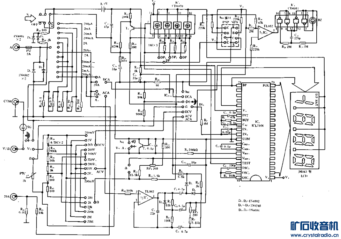

求助求助,M3800维修,加分感谢

发表于 2022-6-25 08:01:23 | 显示全部楼层
ad为NJu9201BD,可以用ICL7106CPL替代。
T062是双运放,4030和4011是COMS4000系列门电路。怎么会查不到呢?
4011组成震荡器,驱动蜂鸣器,半个T062运放作比较器,输出接4011,另半个T062运放是交流整流电路。4030是控制小数点的。

发表于 2022-6-25 08:41:26 | 显示全部楼层
取下运放,4011的8脚分别 接高低电平,能响和不响就正常,一直响,,一直不响,就是坏了,坏了拿掉也不影响测试,只是没有蜂鸣了。
发表于 2022-6-25 08:42:51 | 显示全部楼层
取下运放,如果直流和电阻都不能正常测,那主ad芯片出问题了。

取下来7106接电池还响

谢谢老师,我没有电子基础,照明电路还凑合,集成电路是门外汉。找到7016了
发表于 2022-6-25 09:22:13 | 显示全部楼层
7106是ad。和响不响没关系

 楼主| 发表于 2022-6-25 17:19:43 | 显示全部楼层
美人鱼999 发表于 2022-6-25 09:22
7106是ad。和响不响没关系
现在要先解决一直响的问题是吧?
