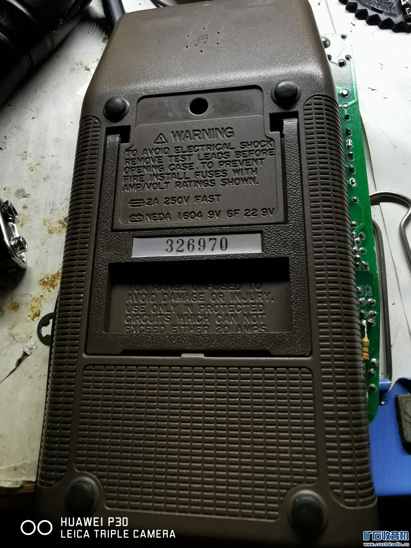

邻居装修后电老跳,用朋友的表查线路时用电阻档,反复反复有一次忘拉闸了,量着火线了,现在开机蜂鸣器一直响,没法用了,求助求助,感谢感谢

7106简单查了下脚间没有短路的,这个是带插座的。等我找下电阻参数

开关打开后所有的档都响
发表于 2022-6-23 17:19:05 | 显示全部楼层
是电阻档还是二极管蜂鸣档测的火线?可能是062芯片损坏了。
 楼主| 发表于 2022-6-23 17:22:08 | 显示全部楼层
好象是用的蜂鸣档
 楼主| 发表于 2022-6-23 17:22:51 | 显示全部楼层
062取下来还响
发表于 2022-6-23 17:34:30 | 显示全部楼层
检查一下输入保护电路
发表于 2022-6-23 18:51:27 | 显示全部楼层
再检查一下4011芯片是否损坏
发表于 2022-6-23 19:22:14 | 显示全部楼层
断开7106的30,31脚试试尤其注意那颗0.01的电容有没有击穿
发表于 2022-6-23 19:30:40 | 显示全部楼层
7106顺怀可能性比较大,建议直接代换。
你这个焊接水平够可以的!!!!是不是短路了4011的10脚

水平不行啊弄不懂电路
 楼主| 发表于 2022-6-24 09:37:13 | 显示全部楼层
xiangdong 发表于 2022-6-23 18:51
再检查一下4011芯片是否损坏
回家查下资料试试,要是有就好了,直接代换。谢谢
 楼主| 发表于 2022-6-24 09:38:42 | 显示全部楼层
是那个大个的集成块么?它要是坏了那不就完了么?
 楼主| 发表于 2022-6-24 09:40:15 | 显示全部楼层
这个有卖的么?不知道值不值得修 谢谢
 楼主| 发表于 2022-6-24 09:44:09 | 显示全部楼层
没查那里,等我回家查查,谢谢。焊这地方是开关,反复试看往哪里通,松香弄多了 就是水平太低了,对电路不通啊,想走个捷径,借大家的智慧,我给他换件修好就行了。朋友当宝贝了

现在什么数字都差那一笔,手指头接触后面的焊点就好了
