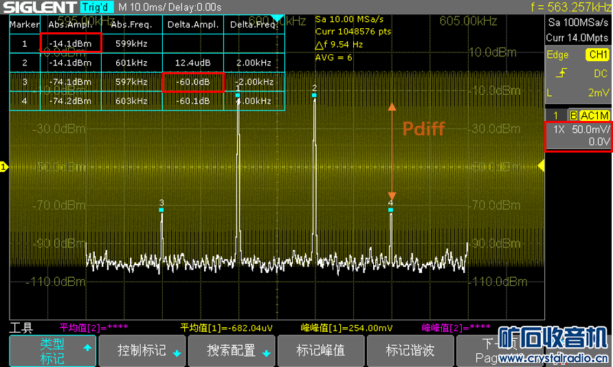

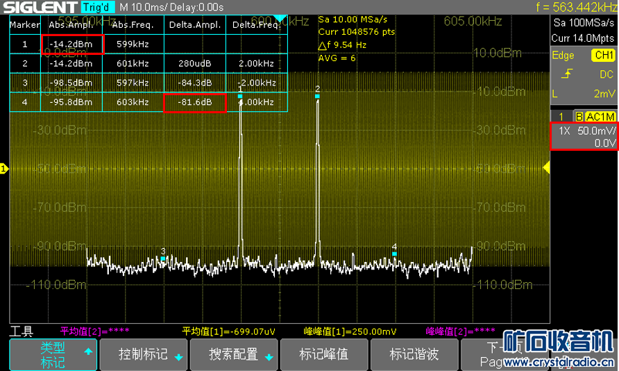

关于示波器的使用如下: (没有示波器内部资料,包括软件和硬件。以下关于示波器的描述纯属虚构,如有知情者,请立即指正,免得误人子弟。谢谢)
  • Siglent sds1104x的垂直物理档位分成三段,{500uV,100mV},{200mV,1V}和{2V,10V};最后一段的测试噪声较大。实验中始终固定使用50mV/DIV;
  • 示波器的FFT功能是使用显示屏幕上的数据进行计算。波形占屏面积越满,结果精度越高。实验中,通过调整可变衰减器,尽量保持满屏显示;
  • 为了保障频率的分辨率,采样率使用10MHz/s,1M点的FFT运算,频率分辨率达到9.5Hz;
  • 双频选择的是599K和601K,相差2KHz。信号发生器最大输出信号混合后直接输入示波器测量,TOI大于40dBm;幅度2.5Vpp。见频谱图。
 楼主| 发表于 2022-6-25 19:10:25 | 显示全部楼层
  • 注入DUT的信号频谱:
  • 衰减20dB后输入示波器,所以 Pfud = -14.2 + 20 = 5.8dBm;
  • 如图:Pdiff = 81.6dBm;
  • TOI = 5.8+0.5*81.6 = 46.6dBm

  • DUT的输出信号频谱:
  • 衰减6dB后输入示波器,所以 Pfud = -14.1 + 6 = -8.1dBm;
  • 如图:Pdiff = 60dBm;
  • TOI = -8.1 + 0.5*60 = 21.9dBm

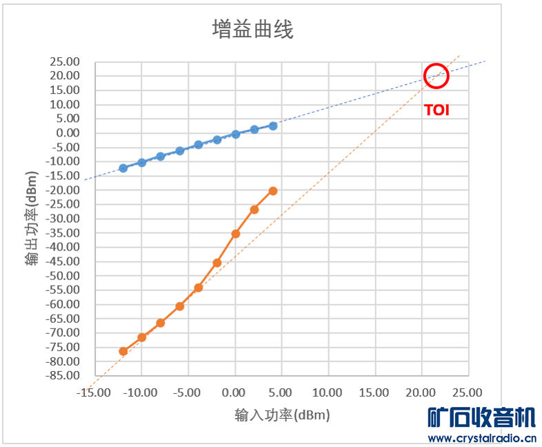

 楼主| 发表于 2022-6-25 19:14:26 | 显示全部楼层

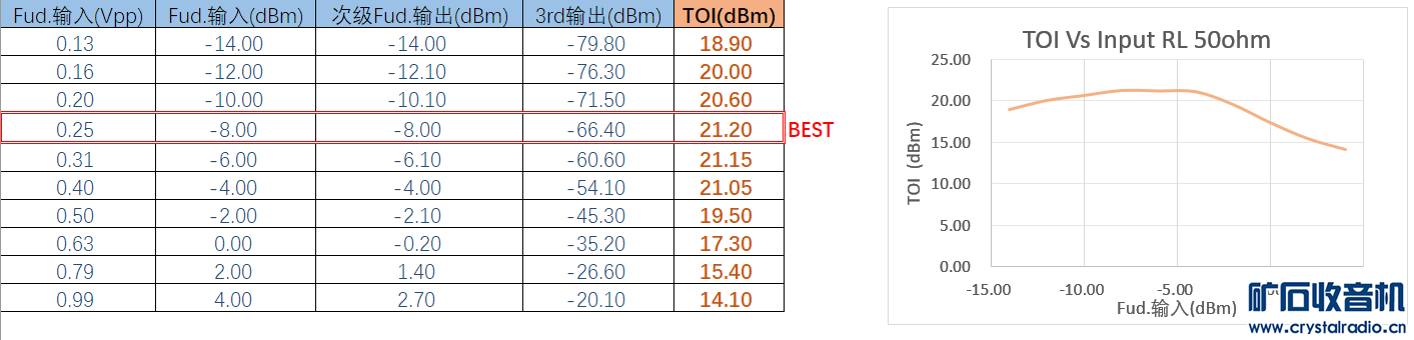

测量各个输入下的TOI:
 楼主| 发表于 2022-6-25 19:18:16 | 显示全部楼层
  • TOI 一般情况下,输出基频功率每增加1dB,输出三阶产物功率会增加3dB
  • 但超过线性段后,从记录的数据来看,三阶产物的增长速度远超3倍。
  • 在小信号下,三阶产物增长速度则低于3倍增速,可能由于三阶产物幅度太小, 噪声和测量的误差所造成的。
这三阶曲线着实有些奇怪。不知为何如此?

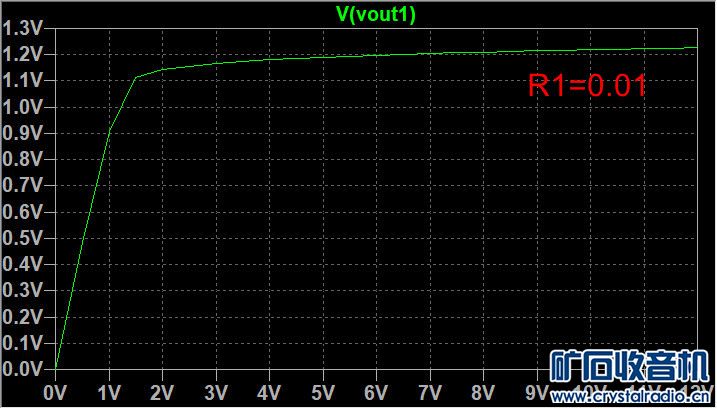

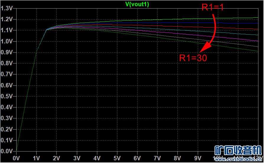

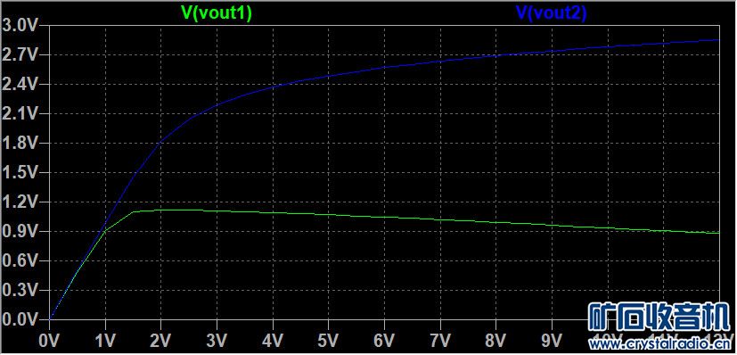

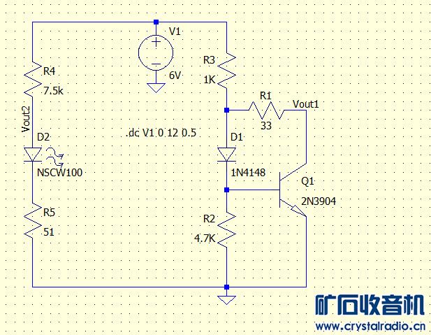

发表于 2022-6-26 10:13:44 | 显示全部楼层
仿真一下两个稳压电路,比较一下稳压效果
 楼主| 发表于 2022-6-26 10:34:47 来自手机 | 显示全部楼层
想知道:把33ohm换成0.001ohm后的稳压效果,谢谢
发表于 2022-6-26 15:44:23 | 显示全部楼层
发表于 2022-6-26 15:49:00 | 显示全部楼层
显而易见,R=0.01时不会更好

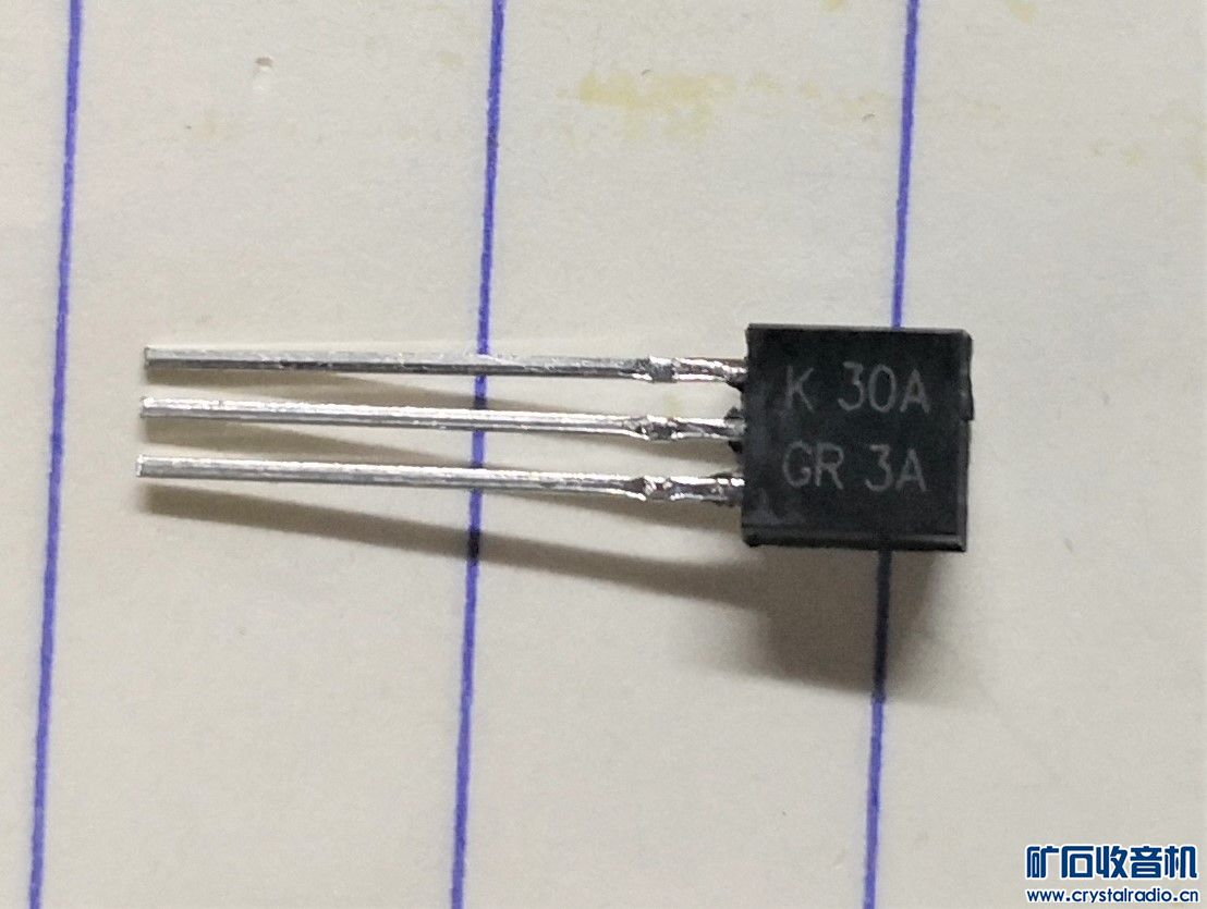

请问楼主,东芝的K30A一般常用在低放前置上,而且该管的增益还是较大的,不知可不可以用在中放上?
 楼主| 发表于 2022-6-26 21:42:58 | 显示全部楼层
是这个管子吗?
跨导不大,实测0.9mS左右(工作点 Vds = 4V, Id = 1.4mA),至于电压增益,看你如何设计。
频率扫到6MHz(-3dB),电压增益1.4倍 。中波中频465K,放大18倍以内应该能轻松应对。
但比它表现好的多的管子很多,为什么要它兼职呢?

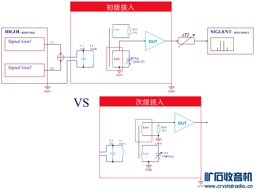

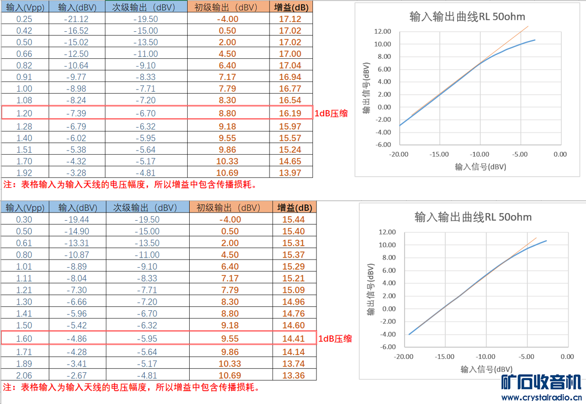

 楼主| 发表于 2022-7-6 16:52:02 | 显示全部楼层
Round 1 1dB (上为初级接入,下为次级接入)
次级接入 胜 ;

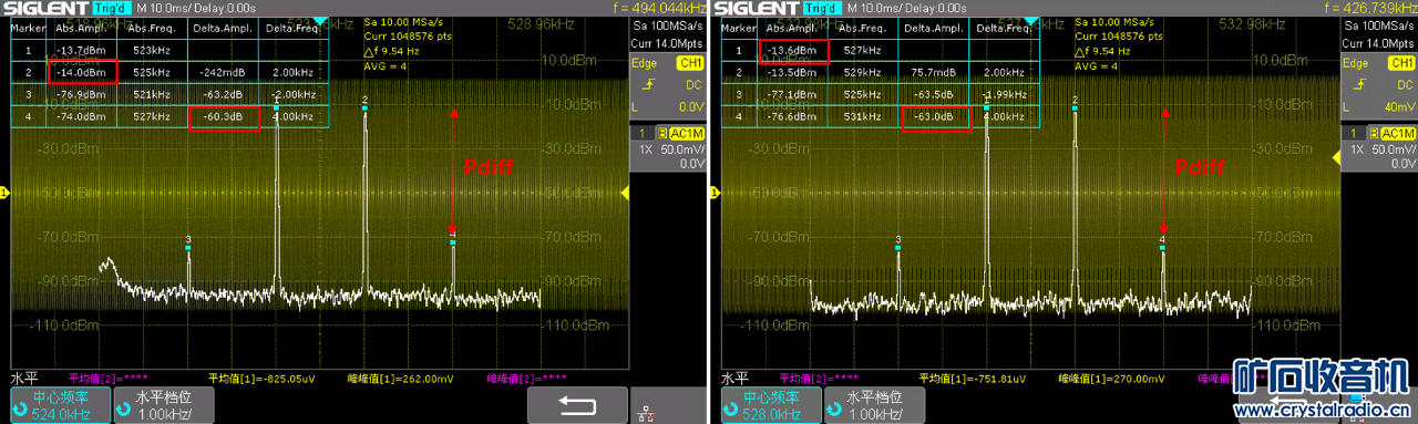

 楼主| 发表于 2022-7-6 16:58:05 | 显示全部楼层
Round 2:TOI
平手;
左图为3dB衰减下测量值;TOI = -14 + 3 + 0.5 * 60.3 = 19.15 dBm
右图为1dB衰减下测量值;TOI = -13.6 + 1 + 0.5 * 63.0 = 18.9 dBm
