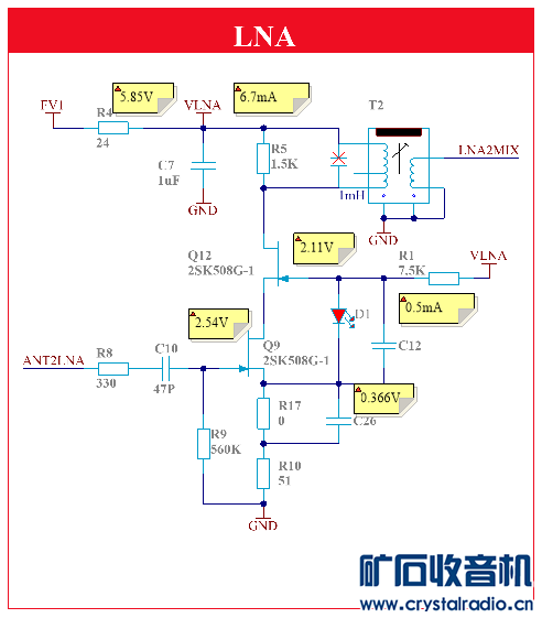

外接电源6V。先测以下静态工作点。

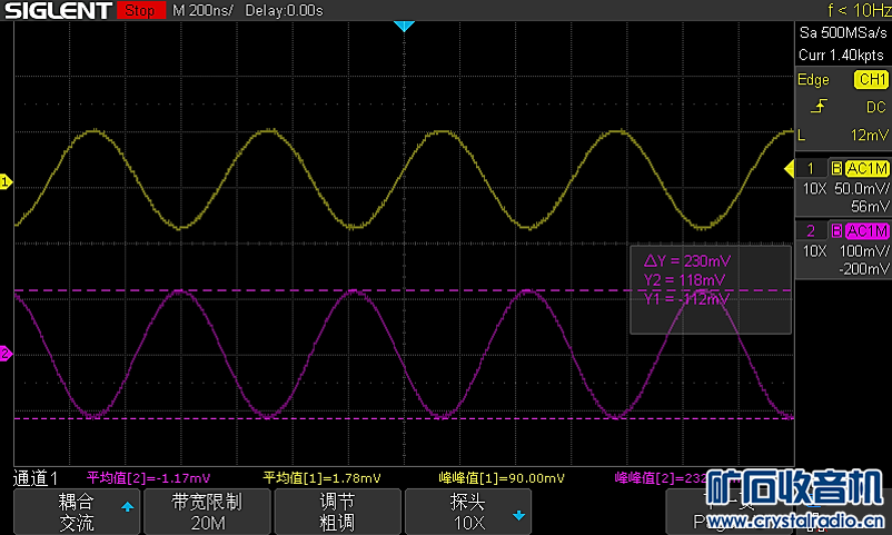

波形测试:
输入信号幅度为100mVpp,频率为 1600KHz;
黄色为输入波形,紫红色是输出波形;
输出在TTF2-9次级处测得·,变压器的初次比约为 6:1;

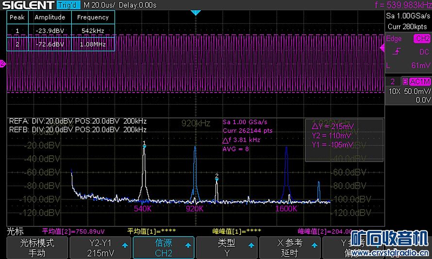

 楼主| 发表于 2022-6-22 21:03:03 | 显示全部楼层
频响测试:
选取 540K,920K,1600K的输入信号,输入幅度为100mVpp;
高端相对低端的输出幅度大一些,相差1dB左右·;

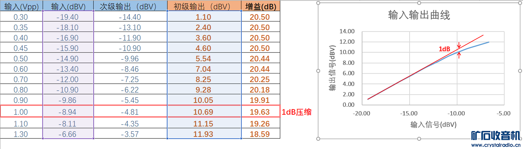

增益测试:(1dB压缩点)
测试信号频率1MHz;
测试点在变压器的次级,初次比6:1。测试数据见表格:
负载为示波器表笔 X10;

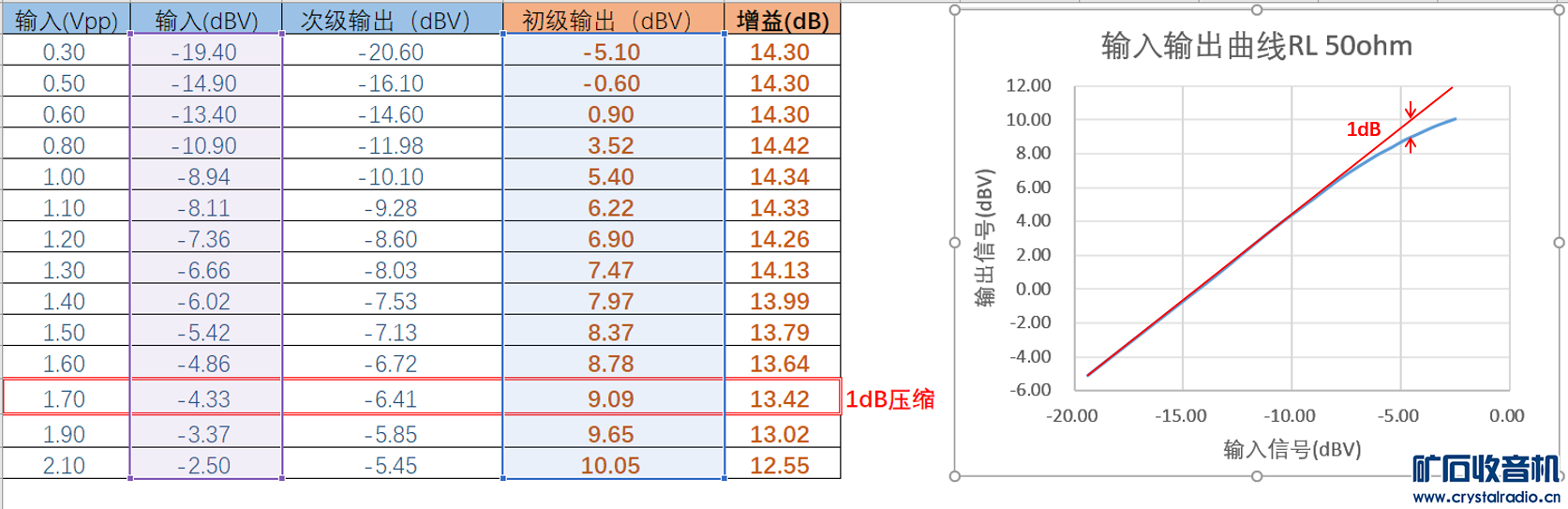

 楼主| 发表于 2022-6-22 21:25:56 | 显示全部楼层
实测增益20.5dB,约10.6倍,与理论计算的12倍有一点误差。原因是输入JFET栅极的信号偏小,由输入的阻容和长约0.8m的馈线所致。
 楼主| 发表于 2022-6-22 21:28:49 | 显示全部楼层
测试放大器的输出阻抗为47ohm左右。
 楼主| 发表于 2022-6-22 21:33:03 | 显示全部楼层
增益测试;(1dB压缩点)
测试信号频率1MHz;
负载为51ohm
 楼主| 发表于 2022-6-22 21:45:37 | 显示全部楼层
中周次级接上51ohm后,增益下降了约6dB。1dB压缩点的输入电压从原来的1Vpp增加到1.7Vpp。IP3应该也有提高吧。

谢谢楼主分享如此详尽的设计过程和试验数据!我有一个疑问,电源电压 FV1 和 VLNA 都是 6伏吗? 输入较大时(> 1Vp-p)波形不会发生变形吗?
 楼主| 发表于 2022-6-25 14:57:21 | 显示全部楼层
jimtien 发表于 2022-6-25 12:47
谢谢楼主分享如此详尽的设计过程和试验数据!我有一个疑问,电源电压 FV1 和 VLNA 都是 6伏吗? 输入较大时 ...
FV1的电压测试时设置在6V整。实际使用铁锂电池时,标称应该是6.6V(对放大器的线性有改善作用),6V为电池即将用尽时的电压。
VLNA的电压实测为5.85V。因为有约7mA的电流流过R4(24ohm),造成0.15V的压降。
对于第二个问题,当输入达到1dB压缩点时,输出波形早已削波失真了。所以1Vpp输入下,输出是失真的。

自己发现一个错误。发光二极管的动态电阻,表格中单位应该是 Kohm。特此更正。

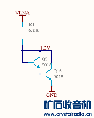

 楼主| 发表于 2022-6-25 18:40:49 | 显示全部楼层
冰岛 发表于 2022-6-25 17:50
有些应用场合对电路有很高的要求,在元器件制造技术没有大革新的大环境下,过分苛求元器件性能往往求而不 ...
谢谢老师提醒。类似于以下的结构,已经测试过了。在没有比较过放大器噪声的情况下,孰是孰非很难下定论。

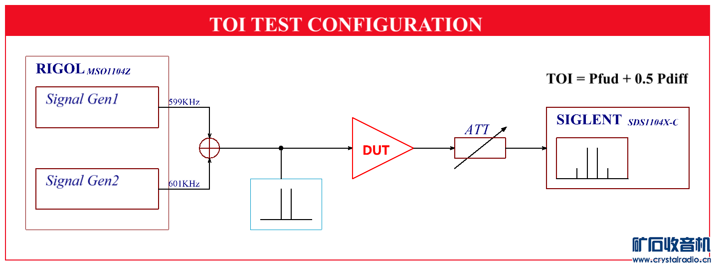

 楼主| 发表于 2022-6-25 18:59:47 | 显示全部楼层
继续IP3(TOI)的测试。不当之处,请老师立即指正。
测试框图如下。

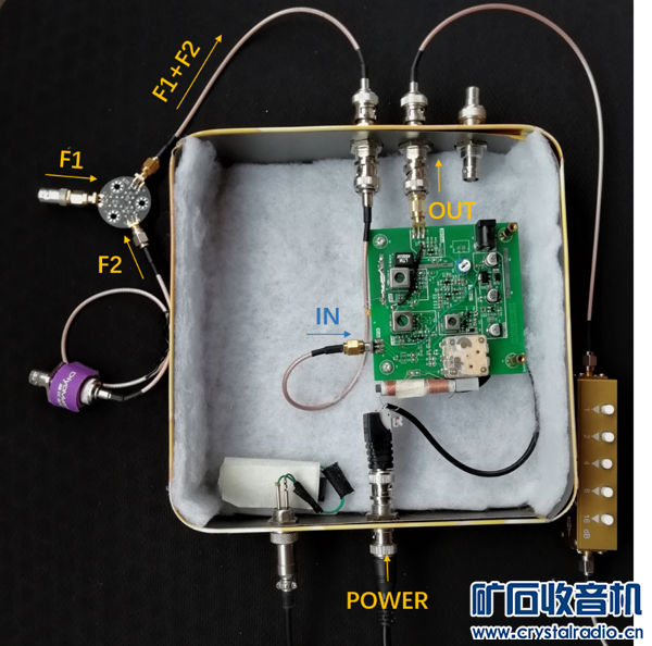

 楼主| 发表于 2022-6-25 19:03:56 | 显示全部楼层
简陋的测试的夹具如图所示:
