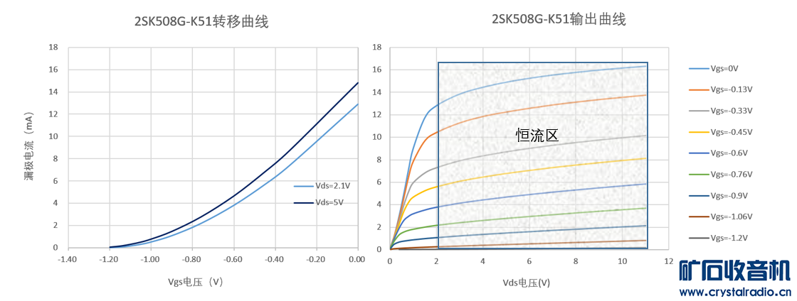

JFET的型号:2SK508G _K51。小小的SOT23贴片封装。噪声系数未知,不纠结的话,拿它做个前级放大器玩玩看。
 楼主| 发表于 2022-6-20 19:43:32 | 显示全部楼层
下了Datasheet,只发现有后缀K53的输出曲线,Idss比较大。手上K51的Idss标称10-20mA的。
只有自己动手测了。
 楼主| 发表于 2022-6-20 19:49:48 | 显示全部楼层

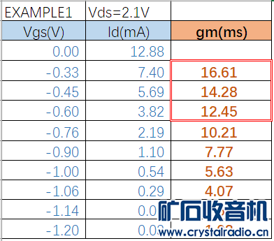

输入转移曲线不可或缺,测了Vds = 2.1V下的转移曲线。
 楼主| 发表于 2022-6-20 19:55:19 | 显示全部楼层
Id在5mA以上,跨导还不小,有15mS左右。

从输出曲线看,Vds大于2V后漏极Id进入恒流区。工作点应在恒流区选择。所以对电源电压要求较高,一般供电大于6V。
从转移数据表格看,漏极Id越大跨导gm越大(即潜在的放大能力越强)。输入信号幅度变化较大时,gm也在变化,从而引起失真。

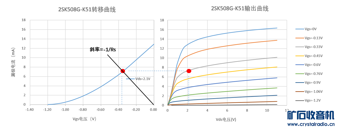

受到供电限制,选取共源放大管Q9工作点 7mA / 2.1V;(若供电高一些,Vds可以选取3V以上)
采用自给偏置,源极电阻Rs = Vgs / Ids;Rs = 0.2/4 = 50ohm。
根据转移数据表格,Id = 7mA时,gm约等于15.6mS;

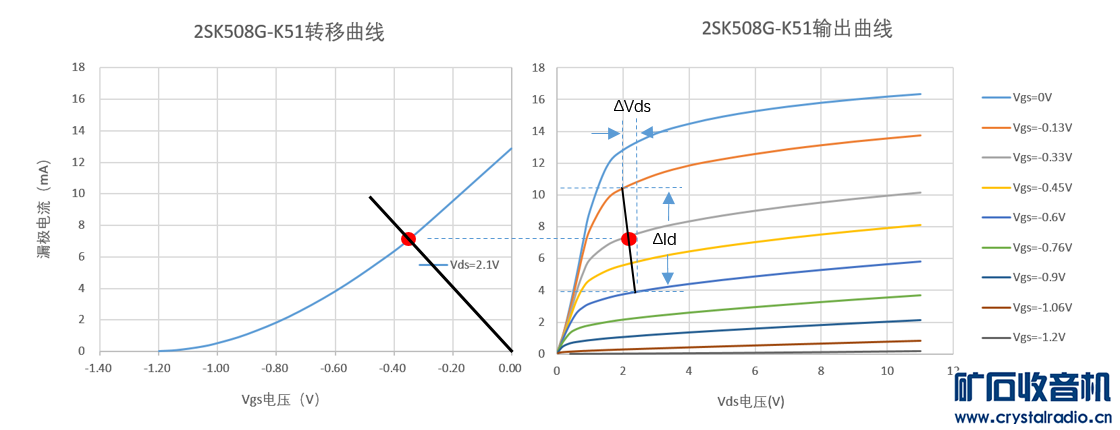

Q9的负载为Q12的源极,加上LED两端固定的电压。Q9的Vds基本不变,仅有因Id变化引起Q12的Vgs略微的变化。
负载线几乎垂直,意味着微小的Vds改变伴随着Id的巨大变化。如图所示。
此电流变化直接影响到与之串联的Q12中Id电流的变化。

共栅放大管Q12的静态Id同Q9的漏极电流,
使用高频阻流圈作为Q12的负载,其漏极电位为供电电压6V,所以静态Vds约等于6-1.8-0.33-0.33 = 3.54V;工作点如图中绿点。
若供电允许,则选取更大的Vds是有必要的。建议5V以上,以提高线性输出。
