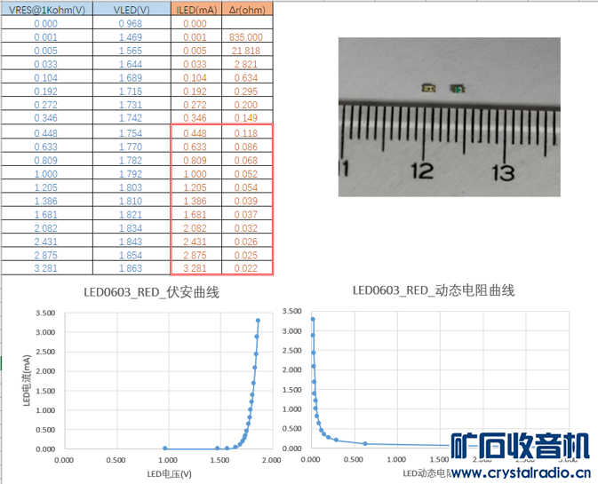

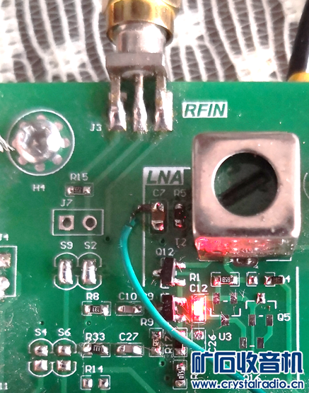

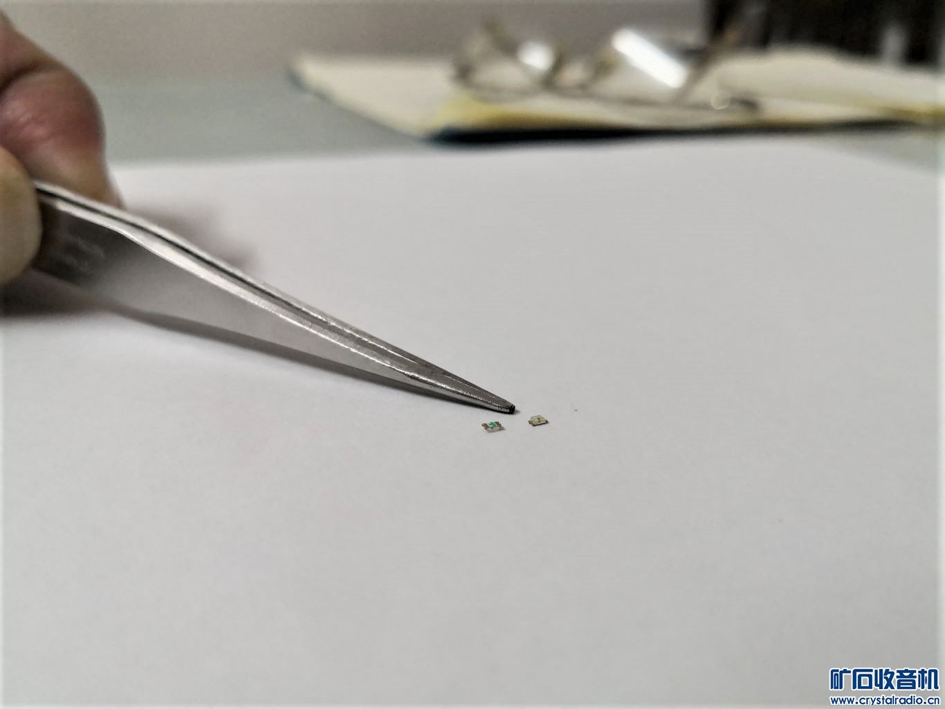

低压的稳压管,稳压特性要硬,工作电流要小,确实不好找。不过以下的这只LED确满足了所有的要求。
这个贴片的0603 红色的LED灯,叫啥型号已无从得知了。但是测其正向的伏安特性,稳压效果还是蛮不错的。

 楼主| 发表于 2022-6-21 10:39:14 | 显示全部楼层
一张截图,看尽长安。贴片高亮红色led正向伏安特性图。源文件附后。

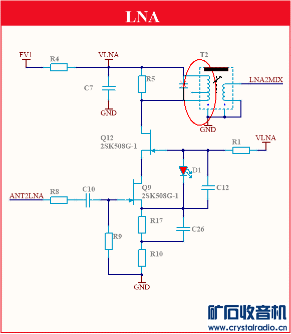

 楼主| 发表于 2022-6-21 10:45:15 | 显示全部楼层
自举所用的恒压源使用此贴片高亮红色LED;表现不错。
电流达到0.5mA以上,内阻就很小了;可以省略与之并联的C12。见表格中的红色框;
LED两端电压维持在1.78V左右;可以当稳压管使用。R1提供必要的偏置电流。

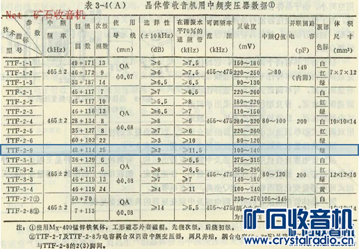

电路中的变压器当GZL用,使用的是TTF2-9现成中周。
 楼主| 发表于 2022-6-21 19:03:44 | 显示全部楼层
TTF2-9 或SZP3都可以使用。具体内部的圈数配置请参照如下资料

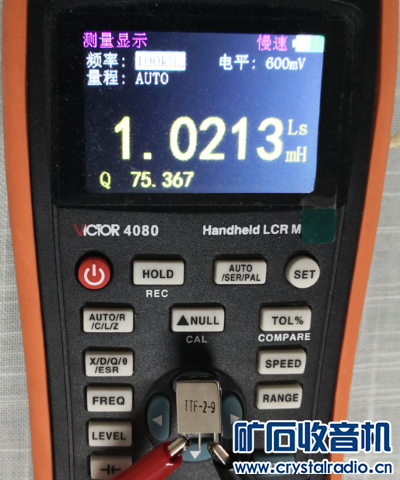

 楼主| 发表于 2022-6-21 19:10:27 | 显示全部楼层
将中周磁帽旋到底,测得初级电感约为1mH。
把内部的谐振电容给拆了。

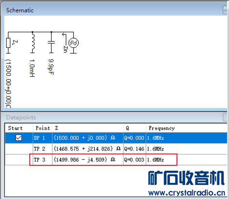

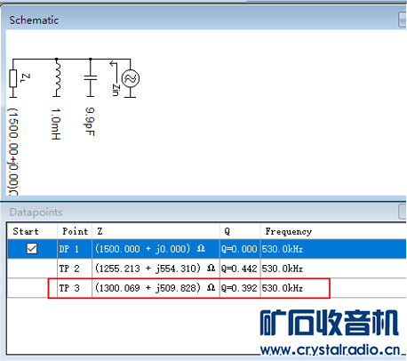

为了平衡高低段的增益,使用1.5K电阻并联在中周初级两端。
使用Smith圆图计算1.5K、1mH、10pF三者并联后的阻抗 为 1.4Kohm@530K 和 1.49Kohm@1600K;如图所示:
取Rd = 1.4K,参与增益计算。

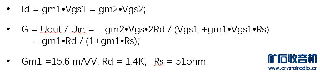

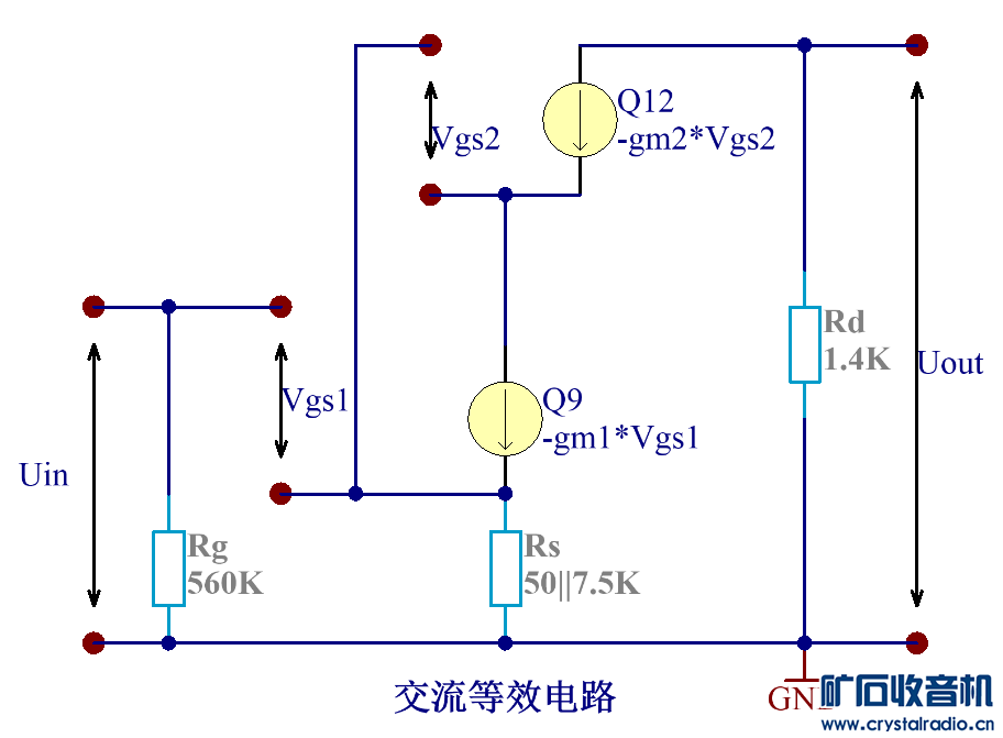

 楼主| 发表于 2022-6-21 19:28:26 | 显示全部楼层
放大器小信号等效电路如图:
增益公式推导:预估放大器增益G = 12;
 楼主| 发表于 2022-6-21 19:31:05 | 显示全部楼层
设计部分结束,等待后续实验证实。
