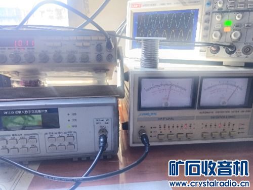

发表于 2024-10-10 10:23:17 来自手机 | 显示全部楼层
这是1KHz,1w和最大功率输出时的失真数值。只可惜不会读出失真数值,特向各位大师求教。失真仪型号是金进DM-2100。
