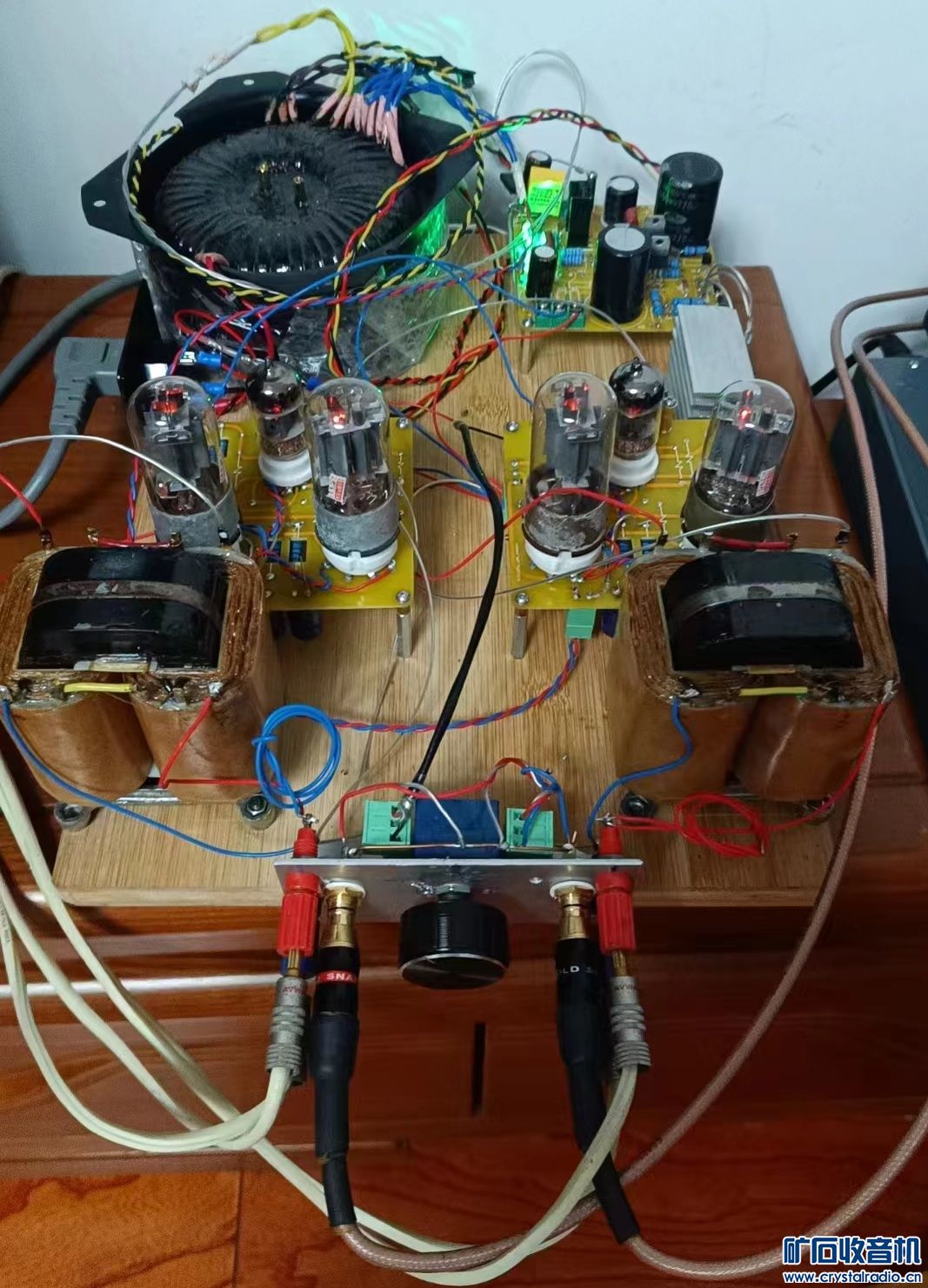

顺便询问一下制作中出现的问题及我的想法:一开始我拆了对13007,装上去后想起来没量,拆了量,发现是坏的。于是找了半天只有13009,就用上去了,又不放心,于是接了电流表看两个13009的总电流,结果发现电流非常小,估计10MA这样,且不怎么随音量变化,只有当我使劲拧大音量的时候表头指针才懒洋洋的晃动两下,我以为是13009的原因,就换了13003,结果还是这样。所以我猜,就算我换13007也是这样的。
我的想法是:才10MA左右的电流,那么小,跟帖子里说的几十毫安差距蛮大的,不知道是不是我没调试对????

你测量的没问题,但是表针显示的是有效值,有很大的滞后。那里的峰值电流比较大,指针表显示不出来。

调试好了了,小板子一块一个声道,调试花了很长时间,发现噪声出乎意料的大,达到15-20mV,是从来没有过的。
排查了两个晚上:
第一天看到底噪的频率是50Hz的锯齿波,重点看稳压电源和灯丝,发现不是。高压底噪才1mV,灯丝重新接地也没有解决问题。pass,重新找;
第二天检测到灯丝电压只有6.0V,感觉原来用单管单端的电源牛有点小了,于是换上250VA的大电牛。一路底噪马上降到0.8mV,另外一路还是一样问题。于是看管子。由于前放管是二手苏联管6中1,换上一个看起来新的管子,底噪立马降低到1mV。 好吧,原来也有管子的事情。
现在在听歌,新输出牛,感觉有点紧,还没有完全放开,等一阶段看看效果。
对比一下单管和并管的区别,重点在电源牛上:

地滩一个声道,8欧负载最大不削顶正弦波输出6·2V,约4·8W,有一点点交越失真。

记得我测试时没发现有交越失真的现象,有机会再重新测试一下。不过根据目前的听感,好像也听不出来有什么异样。

元件照焊,一点都没调试过,直接通电测的正弦不削顶波形,没听过,应该不影响听感,问题不大再调整调整。
6N7P,6F1,50元都不到做单端,性价比超高。功率到位,就靠输出牛左右频响了。

调试的要点就是:调节电位器,使末级阴极电阻上的电压是17V,这个很重要。
