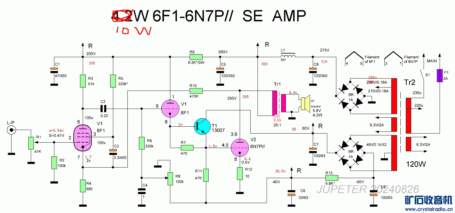

有朋友要固偏的,也容易,简单算一下,应该是这样。供参考。
改固偏,不止4·2W的。13007我改用13003体积更小,包邮2元十个。
建议C6,C7,C9,容量加大至500uF,对减低整机静噪有帮助。
我的推挽机这电容用到500以上耐压100V的,8元钱5个包邮。

因为改固偏,功率管阴极电阻330R转化为功率了。

院长好,已经备好所有材料准备做10w双管并联版本了 ,今天又看到您出了固偏的图,请问10w双管并联版本用不用大改动呢
 楼主| 发表于 2024-8-28 20:40:16 | 显示全部楼层
pppd 发表于 2024-8-28 16:47
院长好,已经备好所有材料准备做10w双管并联版本了 ,今天又看到您出了固偏的图,请问10w双管并联版 ...
不用大动,类似照抄就行。或者就按照原来的既定方案也行。

朱老师国庆节快乐,材料已经很久都准备好了一直没有时间装机,终于等到国庆节放假有时间能装机器了,这三天一直在装这个机器。之前备料是装3.5k10w的那个线路,但是看到了有固偏的版本,就打算装固偏的,目前有一个问题,定制的电源没有55伏双电源,只有单电源,用这个单55伏来做固偏电源。用一个单独的60伏变压整流滤波供电扩流,请问R11电阻应该如何接,是否能够直接接地呢?

单绕组的牛也可以出正负电源。

感谢朱老师解答,但是我已经把单独扩流的变压器装好了,不打算拆了。现在比较疑惑使用单独的扩流电源那个R11的47K电阻应该如何接。

47K下端必须接负电压。就是提供栅负压的那个电源。

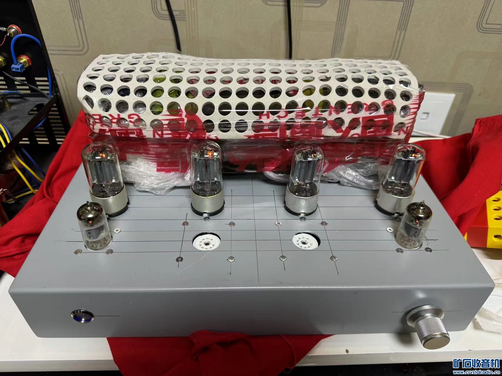

朱老师您好,来交作业了 ,搭棚的有点乱。目前机器的状态是输出8.6伏的不削顶电压,约9.2瓦,噪声1.5MV,B+300V,P+285V。20Hz-22KHz减去1V的样子(不会算 ),把各测试点的电压图贴上您看看是否及格。C3没有2.2uf的电容,用到了4uf,可以吗?
外观
外观
