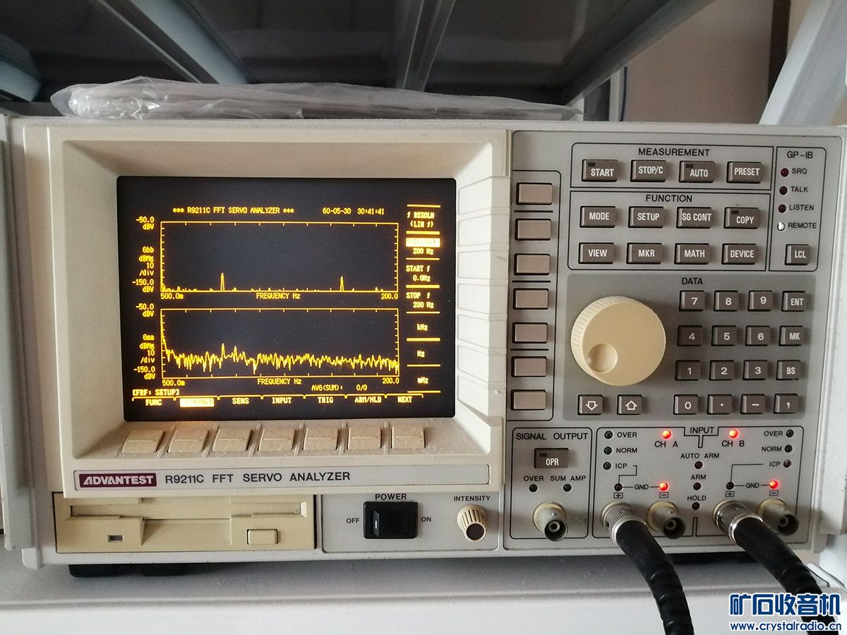

bg1trk 发表于 2022-5-28 08:26
一般认为只要使用半导体器件,都会带入一定程度的白噪声。
光伏电池也有PN节,也具备这个特性,想做出 ...
大尺寸的单晶光伏板在阳光下的噪声,近期没法测,一直都在下雨
刚才测了下计算器类设备用的弱光非晶硅,确实是和想象的一样
对比参照物是磷酸铁锂电池
在阴雨天的自然光下的频谱,不得不说,化学电池的噪声,真的很低

半导体上的电压有较大的白噪声
那就又引出一个问题了,是不是只要有半导体作为放大器件的音频放大器,都存在这个毛病?
换句话说,尽管使用了干电池这样纯净的电源,只要使用了半导体放大器,就不可避免引入噪声污染,只不过程度高低的差别是么
还有,如果电子管放大器如果使用干电池,是否可以避免这样的污染问题?
发表于 2022-5-28 11:15:44 | 显示全部楼层
washu 发表于 2022-5-28 08:41
主要是 100HZ 这事在今天根本就不是个事啊,楼主那么困惑,都到要用“纯净如干电池”了,难免想到隔壁 ...
宝贝似得坏收音机只拆出两只3AX31,烧了以后自然也舍不得扔,剪开后发现有半管硅脂。
抠出来的硅脂也没浪费,给3DG12抹上,套一节罐头铁皮卷的管子当散热偏。
仪器真多,羡慕。

1、对,半导体放大器 4 大噪声,1/f 噪声(粉红噪声)、热噪声(白噪声)、散粒噪声(接近于白噪声,半导体特有)、爆裂噪声(接近于1/f^2,半导体特有)。实际上哪怕是一个电阻都有热噪声,其表达式为 en =(4KbTRB)^0.5,T 是温度(开氏温度,所以室温 T 不是 25 度而是 298 度),R 是电阻值,B 是带宽,Kb 是波尔兹曼常数。
噪声是无处不在的。
2、上文说过,热噪声 en =(4KbTRB)^0.5,电子管因为等效阻抗远高于晶体管,且温度非常高,所以其热噪声非常大,加上电子管跨导不大,也导致信噪比低,因此电子管收音机总有一种沙沙声,这就是隔壁怀念的电子管声音 和黑胶一样,低吸噪比年代特有的一种背景噪声,他们看不起晶体管集成电路,看不起数码,为什么?因为太干净了。
所以,现实是电子管噪声比半导体大
