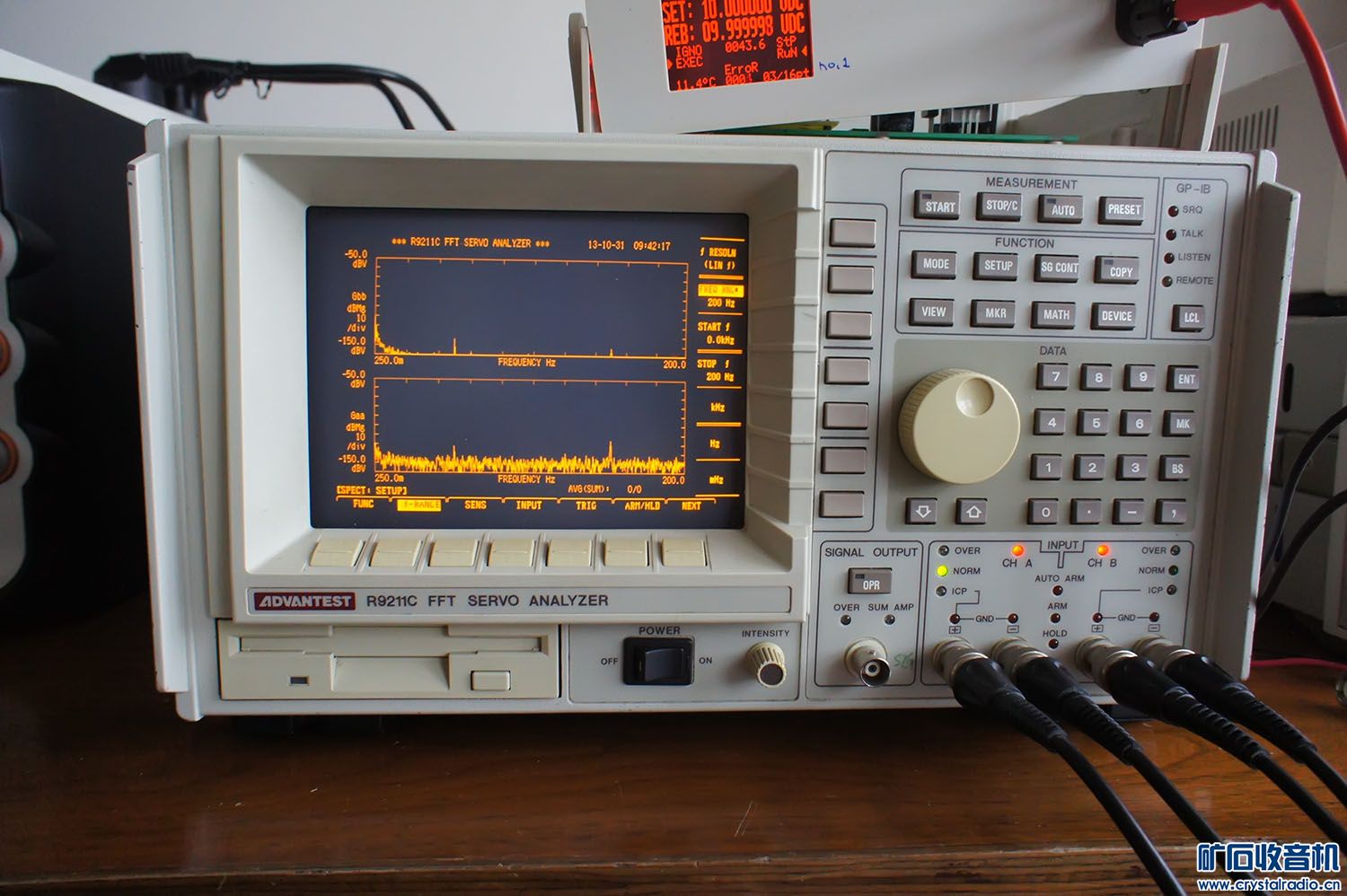

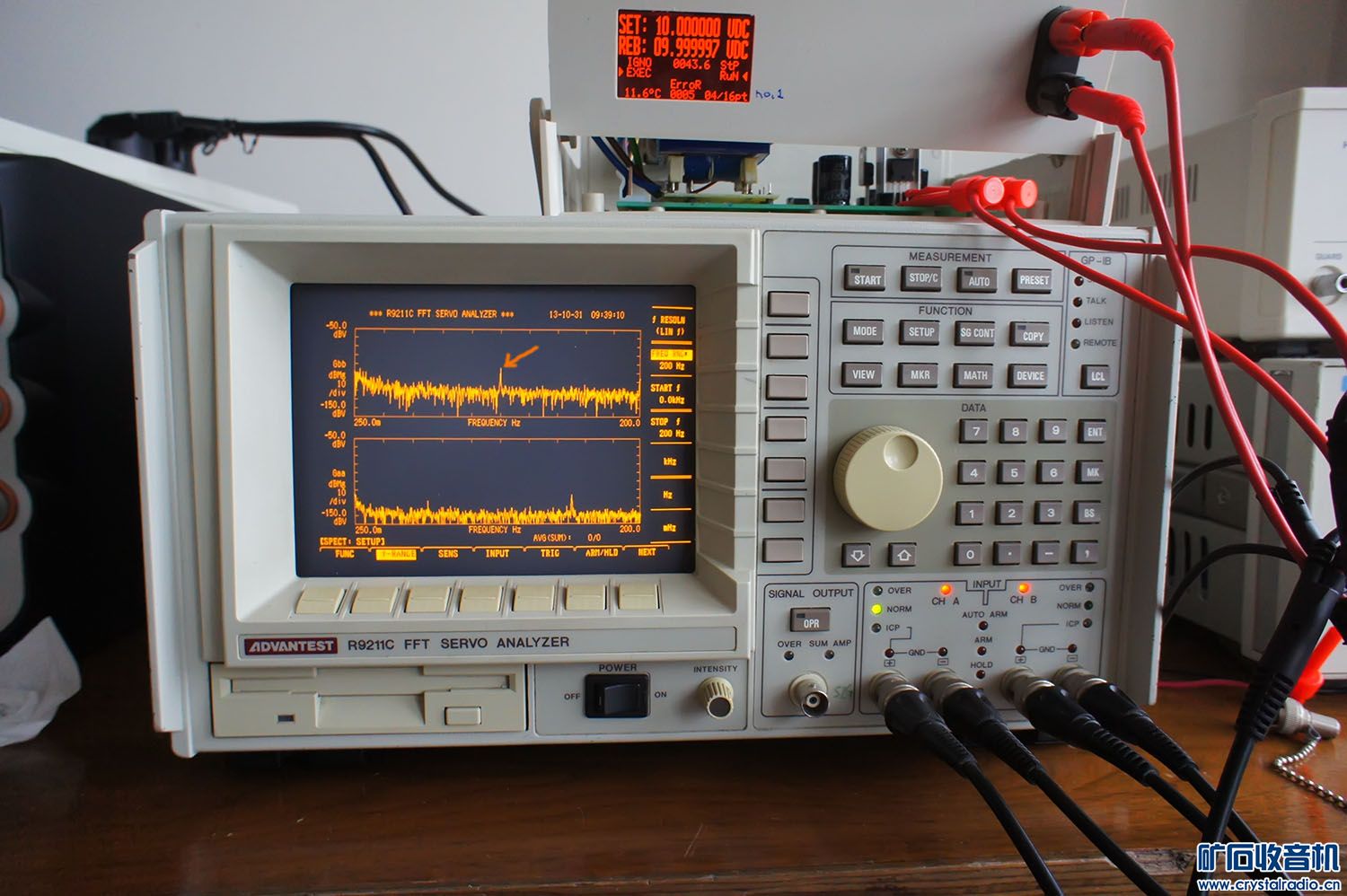

发表于 2022-5-10 14:51:43 | 显示全部楼层
zhangmaoqing 发表于 2022-5-10 12:39
就是想通过技术手段,直接转换市电成如干电池一样纯净直流电!利用可充电池储能,除非缺乏市电或市电不稳 ...
你说的电流声,是指 50HZ(市电直接耦合) 还是 100HZ(整流后纹波),还是白噪声?
上图,普通 78xx 输出的电源频谱;下图,纯化过的电源频谱
上图,化学电池频谱;下图,纯化过的电源频谱

发表于 2022-5-11 11:18:57 | 显示全部楼层
哈,下面这张照片没引起重视。
