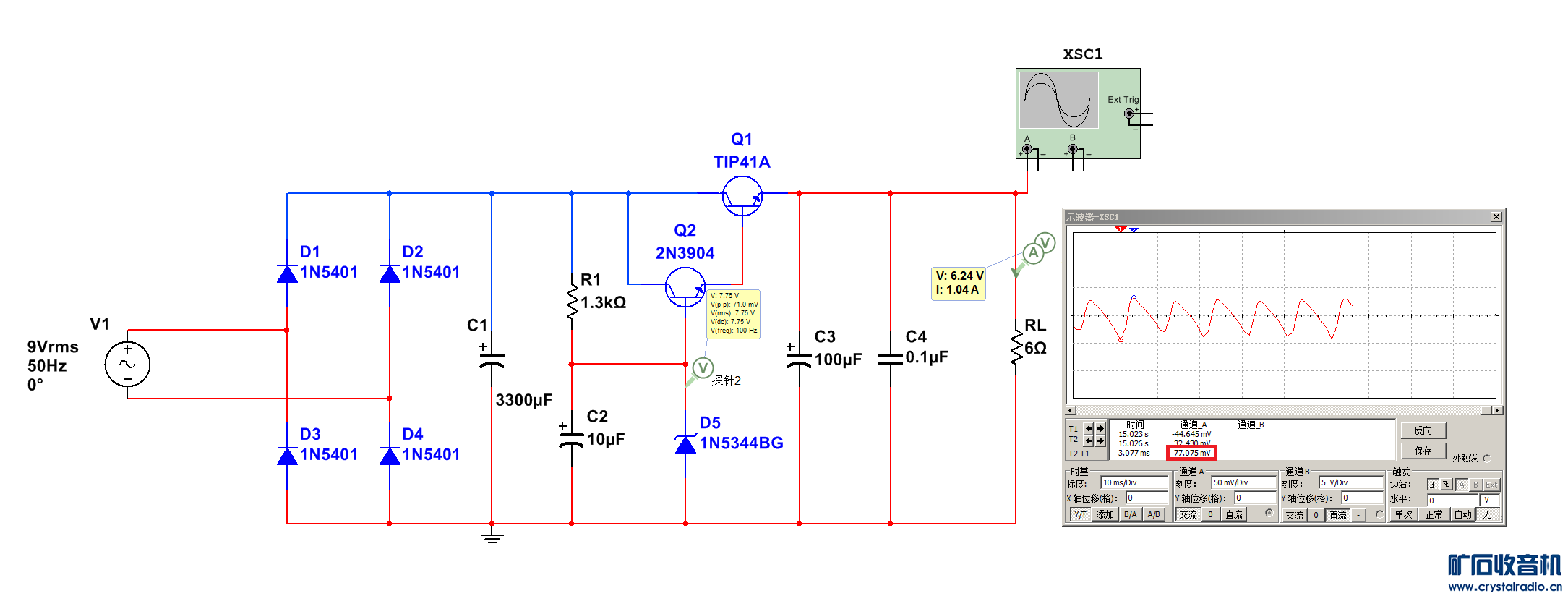

我来放一个图,虽然还比不上电池,但已经相当不错了,你若有兴趣,就装机试试。
发表于 2022-5-23 20:40:24 | 显示全部楼层
C3有些不稳定,去掉好。
发表于 2022-5-24 07:18:59 | 显示全部楼层
C4不应该接,很容易自激,TL431是基准,内部的运放带宽不大,此电路高频抑制能力有限。

2、稍微改进一下,加一级有源滤波:
增加有源滤波后,波纹峰峰值降至约200mV,比“1”低了10倍。
一般情况下,这个电路给收音机供电,交流声差不多就没了。
缺点是没有稳压环节,输入电压不能选的太高,否则轻载时输出电压高,容易烧了收音机。重载时电压又会跌落,波纹也会增大一些。

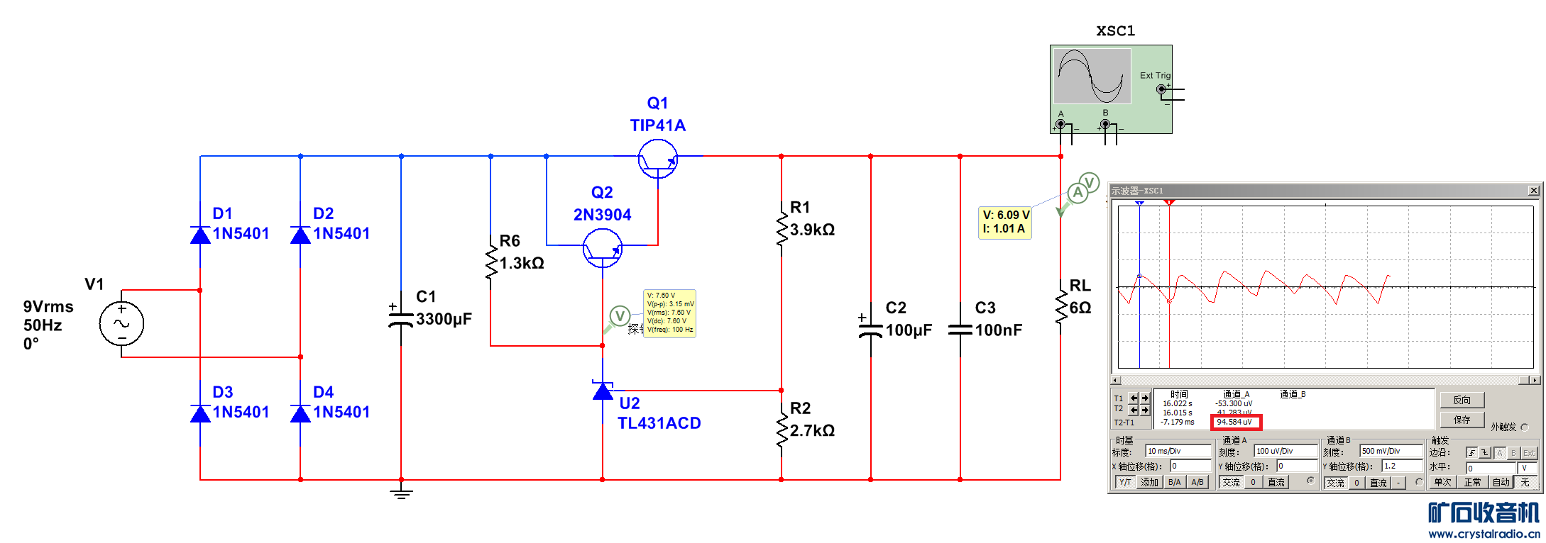

4、上面电路是最简串联稳压,没有反馈调整环节,加上反馈:
波纹已经低到不足0.1mV,这样的电源随便给什么收音机供电,也不会出现交流声。
这个电路把取样分压电阻换成电位器,输出电压可调。

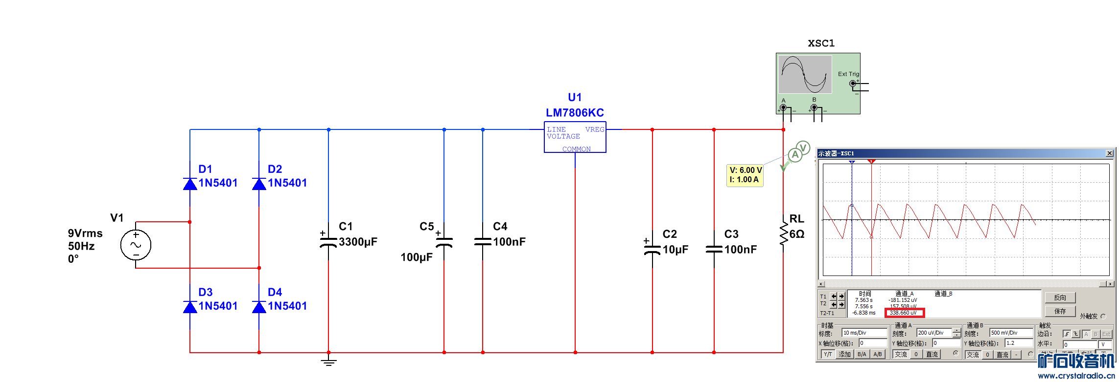

5、如果嫌上面电路复杂、麻烦,用一只三端稳压器也行:
波纹在0.3mV左右,比上面电路差一些,但满足给收音机供电无交流声这个要求,还是完全可以的。
7806换成317之类的,可做成输出电压可调的电源。
以上只是简单的做个仿真,意在说明各种电路之间的差距,别太在意具体数值,大趋势如此。
总之,满足收音机无交流声这个“小需求”,容易做到。“纯净如干电池”这个需求可不是“小问题”,很难、很难。
