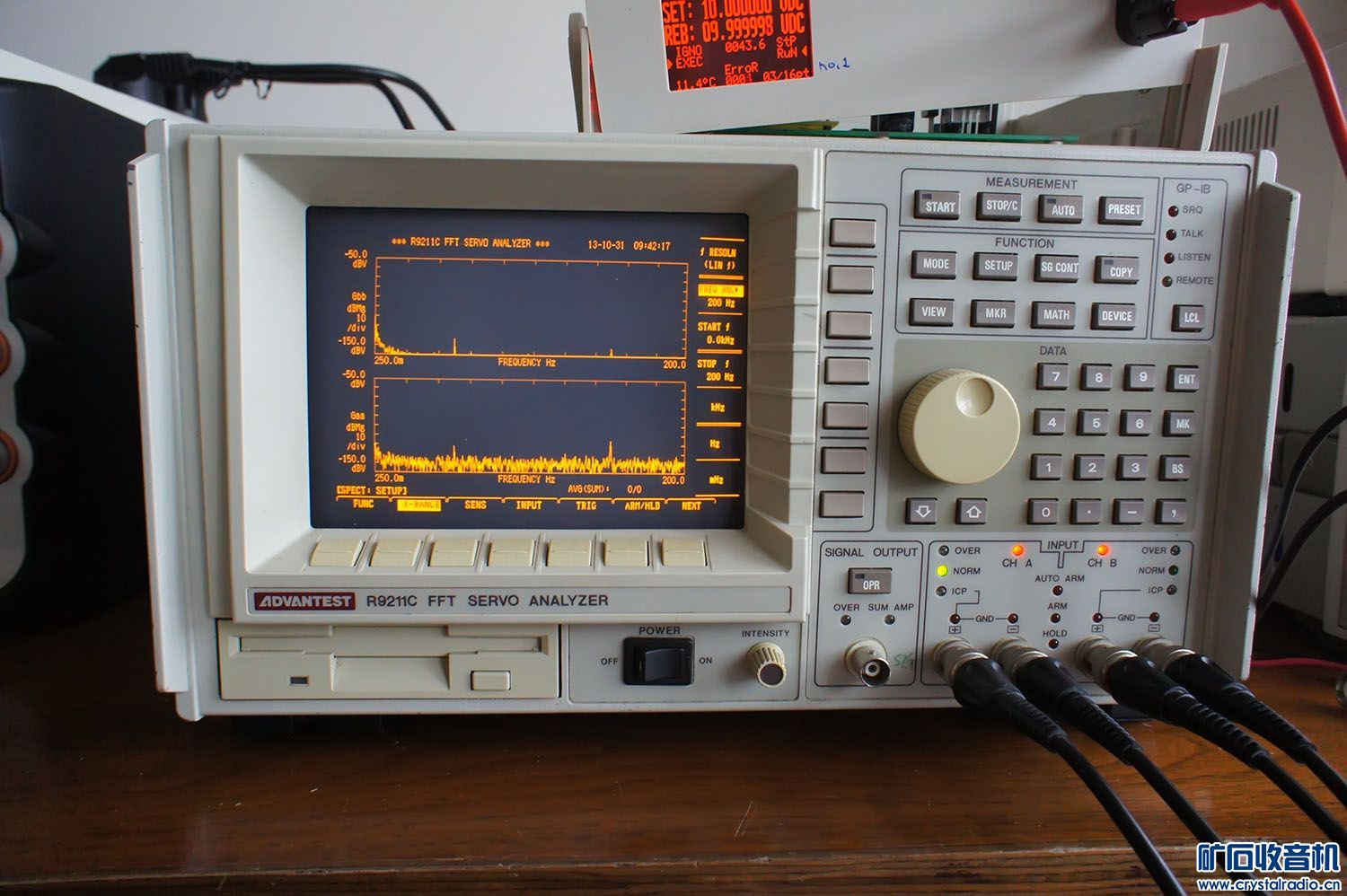

发表于 2022-5-17 22:27:53 | 显示全部楼层
随梦惜缘 发表于 2022-5-16 10:35
...楼下有说做那啥电源,感觉不用那么复杂!搜索以下分立稳压电路   或者芯片类的 7805   M1117系列    137系列  都是线性稳压芯片,这类稳压 都没有干扰的! 缺点是自身电流偏大一点点!
难怪前面有坛友说我在 23 楼发的图你们都不看
78xx 能用?
第一个图,就是 78xx(上图谱) v.s. 我的二次稳压(下图谱),可见经过我设计的二次稳压之后,图谱的粉红噪声几乎没有,白噪声也少到仪器最低一格的程度,且 100HZ 纹波完全淹没在白噪声中不可测,区别极大。
至于楼主的要求是“纯净如干电池”,第二个图测试了干电池(上图谱) v.s. 我的二次稳压(下图谱),原来和 78xx 比起来好一大截的我设计的二次稳压,比电池又烂成泥
所以你们说这话,你用仪器测过没?

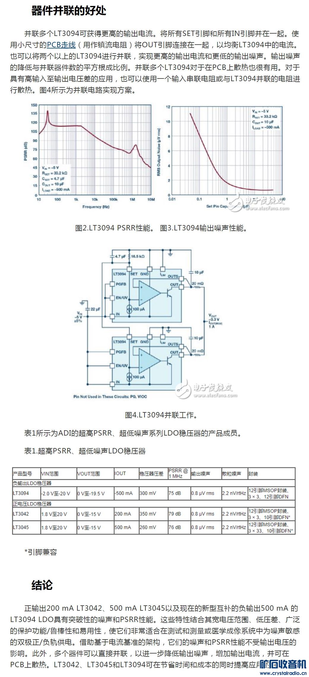

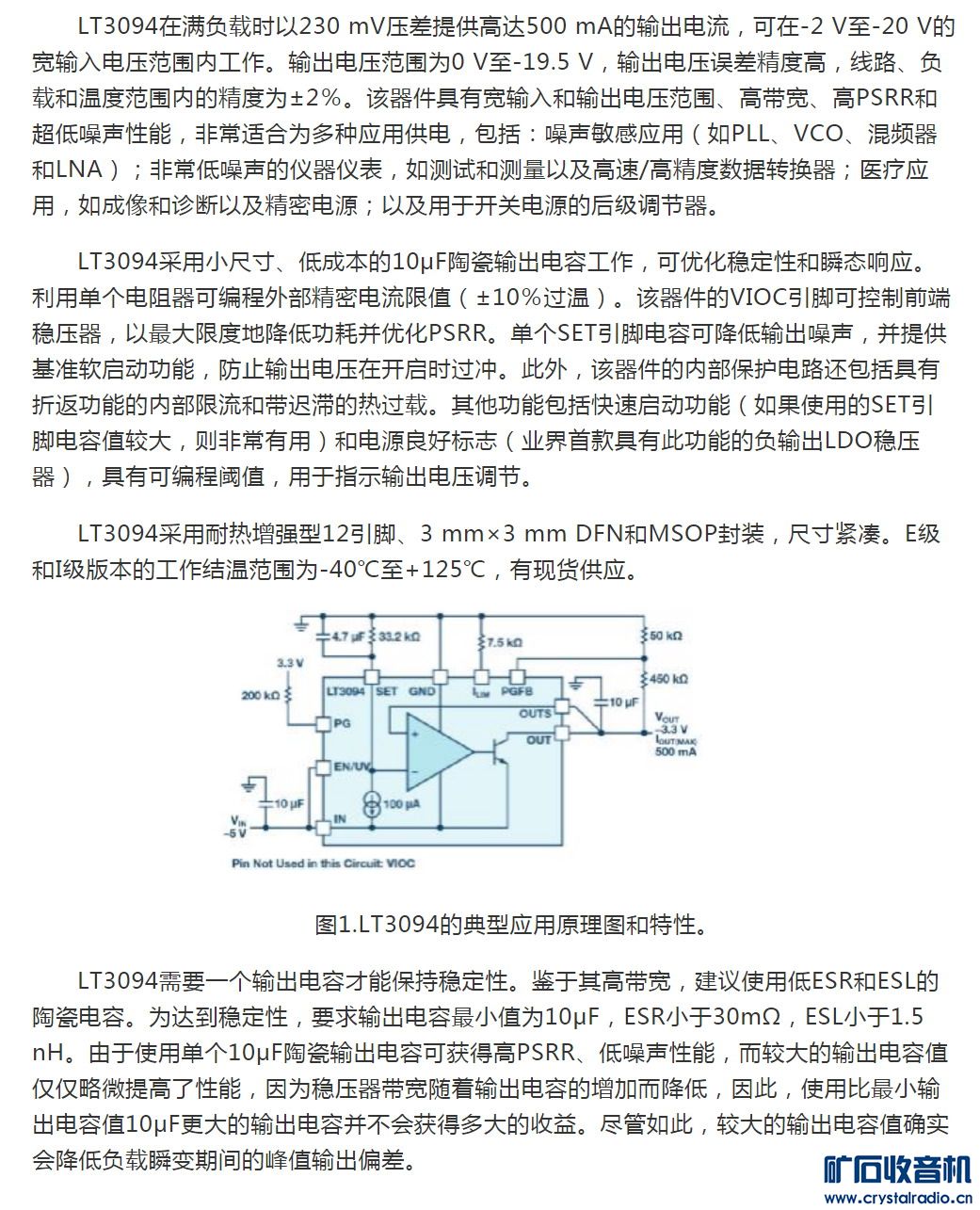

发表于 2022-5-17 22:39:52 | 显示全部楼层
tips
轮胎公司号称,其 LDO 噪声比锂离子电池还低
https://www.analog.com/cn/techni ... ldo-regulators.html
发表于 2022-5-17 22:53:48 来自手机 | 显示全部楼层
LT3045 LT3042看看吧,指标不错
