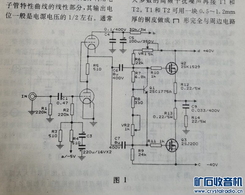

发表于 2022-7-6 10:16:18 | 显示全部楼层
       首先于版发的电路没有任何问题,厚膜电路只是个射极跟随器,放大倍数小于1,无需负反馈,开环工作稳定可靠。
       6n11的SRPP电路推K1058/J162场效应管的电路,我这里有一个,请参考。

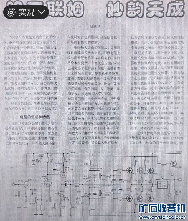

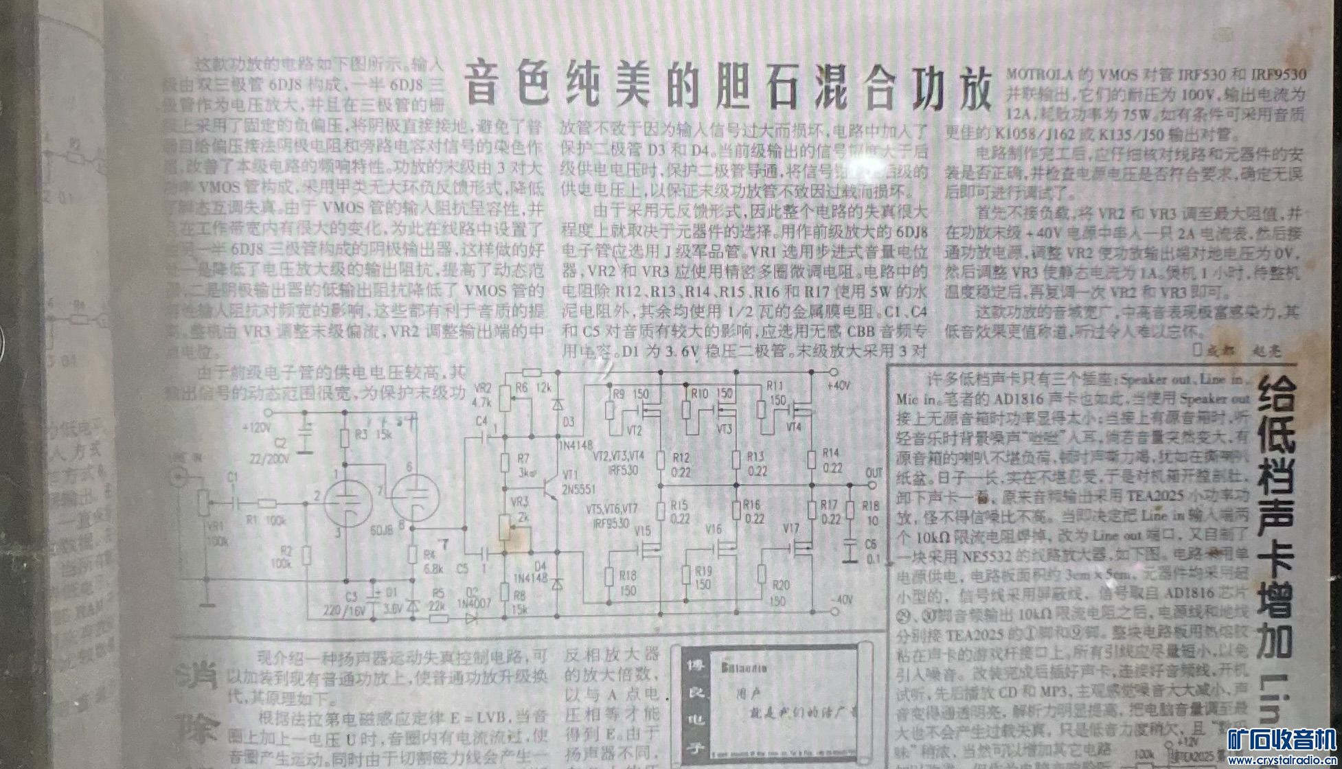

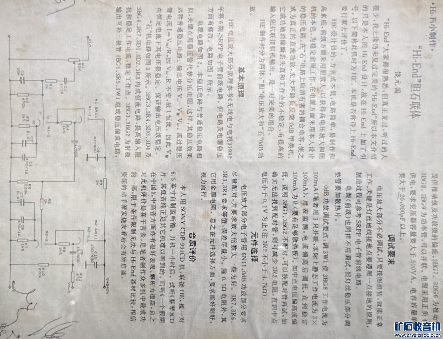

发表于 2023-11-5 22:06:22 | 显示全部楼层
胆结石在上个世纪90年代开始流行,其实就是电子管阴极输出+石头功率接继器,效果并没有广告说的那么好,场效应管的驱动力不如人意,一般都接成纯甲类多管并联,笨重耗电,容易做,材料堆砌很吓人,但玩到最后还是觉得胆+输出牛比较适合听音乐
发表于 2023-11-5 22:56:41 | 显示全部楼层
多年前,也想过长尾越长越好,也做过五极管做恒流源,天真的认为声音肯定很好听....
根本没有奇迹出现....
电子管鼎盛时期,各路人精都试玩了个遍,看看有多少经典的机器留下?能成为经典的,都是应该学习的....
十几~二十几倍的放大,加上现在CD机的高输出,没必要搞2级电压放大....

发表于 2023-11-7 12:11:27 | 显示全部楼层
yusonghai 发表于 2022-4-22 12:43
多年以前做过的6n11的SRPP电路推K1058/J162场效应管,至今完美工作,后面找一下电路图发发。
上个图吧,我最近想装个前胆后石的功放;
我找的电路图:
