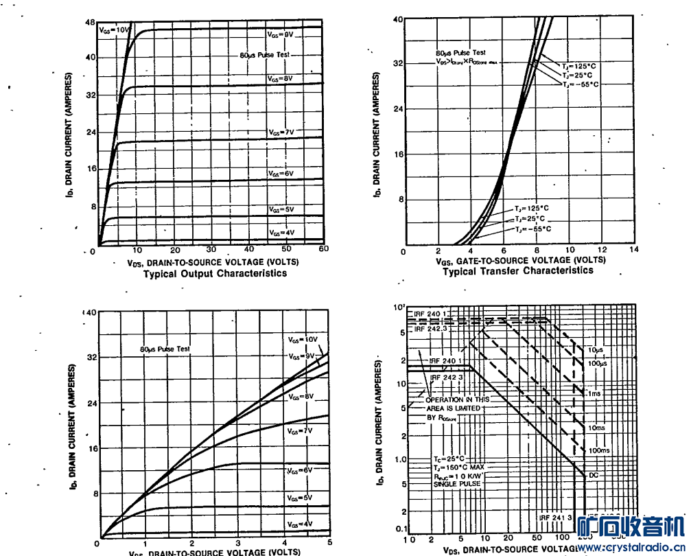

想听实话吗?您连最基础的东西都缺乏,看看这2场管的资料,我只是希望您能看懂。再回头想想您关于电路的扯的笑话。哈哈
所以让你多看,多听,少说话。就算你再回复我也懒得看 说实话本来遇到您这样的人我根本不会搭理,关键是那句清醒清醒 好大言不惭的感觉 哈哈

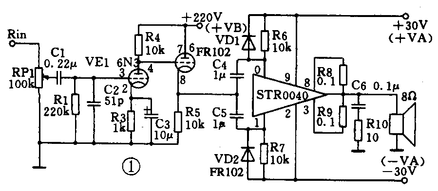

 楼主| 发表于 2022-5-3 11:28:58 | 显示全部楼层
于海旺 发表于 2022-4-22 19:57
给个简单易于制作的。
这个图根本没法工作。本来连说都懒得说你这张图。看见有”大师“在其他帖对此图推崇备至。所以为了矿坛讨论方向的正确性。不得不来说一下。
首先电子管部分就是简单的一级放大二级阴出,电容耦合至STR0400这个功率模块。这一切看似问题不大。但是STR0400内部结构是 BE倍增电路给偏置,一对驱动对管和一对功率对管直接构成达林顿复合管,整部电路处于开环结构,先不说达林顿管开环出来的是音乐还是噪音。就拿输出直流电位是否为”零“更别提热机温漂之后的直流电位。所以此图称为废图,那还是小看它了。那是妥妥的喇叭报废器,

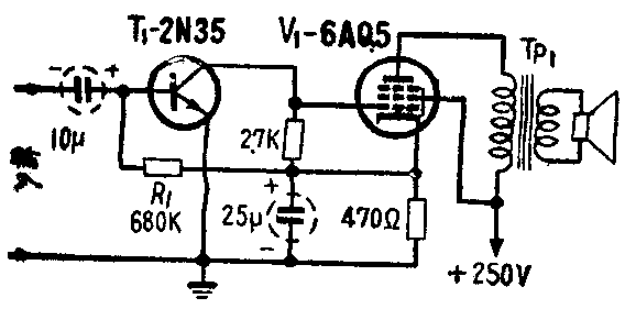

发表于 2022-5-3 13:24:32 | 显示全部楼层
阿莫 发表于 2022-5-3 11:28
这个图根本没法工作。本来连说都懒得说你这张图。看见有”大师“在其他帖对此图推崇备至。所以为了矿坛 ...
行与不行不是你主观的认为。
期号:第12期
总期号:总第96期
年份:1963年第12期
页码:第19页
栏目:其它
条号:第1条
标题:用晶体管和电子管做成的放大器
作者:范忠厚
字数:367字
关联:1图片
    这个放大器是由一只NPN晶体管和一只电子管构成的。晶体管作电压放大,电子管作功率放大。从图中可以看出,晶体管T1是靠由电子管
V1阴极电阻上引出的直流电压来供电的,当输出电子管工作在甲类的情况下,这个直流电压是稳定的。晶体管T1直接和电子管相连接,由电阻
R1建立起晶体管的偏流,这个电阻同时也是稳定第一级工作点所必需的负反馈电阻。例如,当基极电流增加时,集电极电流增加,而流过电子
管的阴极电流减少,使得阴极电阻上的压降减小,因而流过R1的基极电流也将减小,起到负反馈的作用,使T1的工作趋于稳定。
〖图片〗宽568×高281
    这个放大器当输入端电压为30毫伏时,输出功率为1瓦,放大量将近60分贝。当输出功率为4瓦时,失真系数等于10%。
    晶体管T1(2N35)可以用П9、Пl0来代替,输出五极管V1(6AQ5)可以用6P1或6P14代替。
(范忠厚根据苏联“无线电”1962年第8期编译).
 楼主| 发表于 2022-5-3 14:36:58 来自手机 | 显示全部楼层
于海旺 发表于 2022-5-3 13:24
行与不行不是你主观的认为。
期号:第12期
总期号:总第96期
又跑题了……我也真没话说了,
说的是你那张的,电子管驱动STR0400,再说你这个电路也不是你说的那样,看清楚阴极电阻上的旁路电解,认真想想,还有别再找一些哭笑不得的古籍

发表于 2022-5-3 16:28:24 | 显示全部楼层
阿莫 发表于 2022-5-3 14:36
又跑题了……我也真没话说了,
说的是你那张的,电子管驱动STR0400,再说你这个电路也不是你说的那样, ...
期号:第9期
总期号:总第444期
年份:1999年第9期
页码:第11页
栏目:广阔天地大有作为
条号:第1条
标题:几款新颖的电子管与晶体管混合式功放
作者:刘喜甫 刘铁军
字数:3179字
关联:5图片
    在栽培果树时,人们常将两株不同种类的苗木结合在一起、使新的植株具有更加优良的品质,这种方法就是“嫁接”。在制作功放电路时,人们也可以把电子管(胆)与晶体管(石)两类有源器件应用在同一电路中,柔胆劲石,二者优势互补,相得益彰,这类功放被称为胆石混合式功放电路。首创胆石混合式功放的人,是很有胆识的。依据电子管与晶体管在电路中所起的作用不同,胆石混合式功放可分为前胆后石和前石后胆两种类型,在实际电路中,多数混合式功放采用前胆后石型,即电压推动级采用电子管,而功率输出级由晶体管担任。这样搭配的优点是:充分发挥电子管动态范围大,线性好、失真小的特点,电压放大电子管本身耗电较小,不会明显增加电源变压器的负担;功率输出级采用晶体管OTL或OCL电路,输出级通过电容器或直接与扬声器耦合,频响宽阔,且可省去体大笨重、难绕且价高的输出变压器;功放输出级采用公0dB无负反馈形式,使整机具有良好的瞬态特性。影响音质的瞬态互调失真TIM降至最低。
    现在,胆石混合式功放已成为一种很流行的功放,不仅受到众多音响烧友的青睐,也得到一些专业生产厂家的重视,相继推出了性能和工艺都很不错的混合机,如声雅、高士、至高等名牌。笔者对混合机也有很浓厚的兴趣,潜心研究,多次实践,找出以下几款胆石混合式功放电路,具有电路简单,元器件节省,性能优越,成本低廉,很适宜音响烧友制作,现介绍如下:
    一、简洁至上的胆石混合机
    电路见图1所示。本机的R、L声道均由一只电子管和一块厚膜功放电路组成,其外围元件用得很少,本机无疑是很符合“简洁至上”原则的。电子管采用了高频双三极管6N3,6N3的一半担任电压放大,它提供整机所需要的电压增益,6N3的另一半接成阴极输出器形式,它虽然没有电压增益,但它的输出阻抗极低,具有很强的带负载能力,用来推动由双极晶体管组成的厚膜功放电路是很合适的。两个三极管直接耦合,以获得良好的频率响应。功率输出级采用三洋公司的厚膜功放电路STK0040,这是一种优良的功放模块。图2是它的内部电路,模块由一个恒压源偏置电路和两对互补达林顿复合管构成,其应用参数为:供电电压±30V;输出功率40W;非线性失真小于0.02%。由于模块内部的偏置电路稳定,两对互补达林顿复合管对称性良好,模块无需调整即可正常工作。前级电子管的屏极供电电压高达200V,其输出信号电压的动态范围很大。为保护功放模块不因输入信号幅度过大而损坏,电路加入了保护二极管VD1、VD2。当前级电子管的输出信号幅度低于30V时,保护二极管截止,信号完全加到功放模块输入端,功率放大后输出。当前级电子管的输出信号幅度高于30V时,保护二极管导通,信号幅度被箝位在30V上,功放模块不会损坏。这两只保护二极管采用普通快恢复二极管,如FR102即可。
    二、超甲类胆石混合机
    三、采用UHC-MOS 管的胆石混合机
    这三款功放的电源电路均如图5所示。电源变压器采用E型、C型或环型不限,但电源变压器应有足够的容量。对图1电路、容量应不低于300W;对图3、图4电路,容量应不低于500W。变压器的初级为220V绕组,次级分为电子管灯丝、电子管高压,功放级对称电压三个绕组。灯丝绕组,三款功放均为6.3V/1A,高压绕组,第一与第二个电路均为200V,第三个电路为70V,电流均为20mA。功放供电绕组,第一个电路供电电压为±30V/4.5A,第二与第三个电路为±45V/5A。各绕组的圈数和线径,读者可参阅有关书刊自行设计,这里不再赘述。(刘喜甫 刘铁军)
