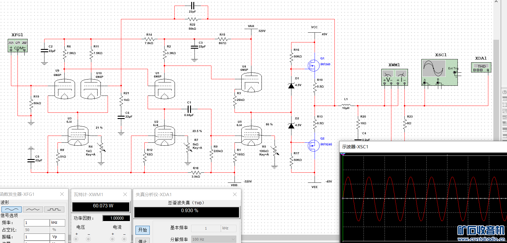

发表于 2022-4-22 12:30:19 | 显示全部楼层 |阅读模式
看见很多环境都在弄电子管加场管的电路,基本就是弄出个电子管阴出之类的前级。再来驱动成品功放板,去掉电子管前级功放板照样正常工作那种。这次构思计算了好久 弄了个纯粹意义的胆石电路,电子管是全程参与放大工作,有机结合成整体。2者不可分割。电路也是用双三极管做差分,五级管做恒流源。
这电路只是工作原理图,实际制作时还要再场管前端加上延时接入,再此没有画出
发表于 2022-4-24 08:29:15 来自手机 | 显示全部楼层
给楼主泼点冷水,清醒清醒:
这么多级的放大,还加入大环路负反馈,自激几乎不可避免。能让他不自激,只有高人才能做到。
回复 支持 1 反对 1

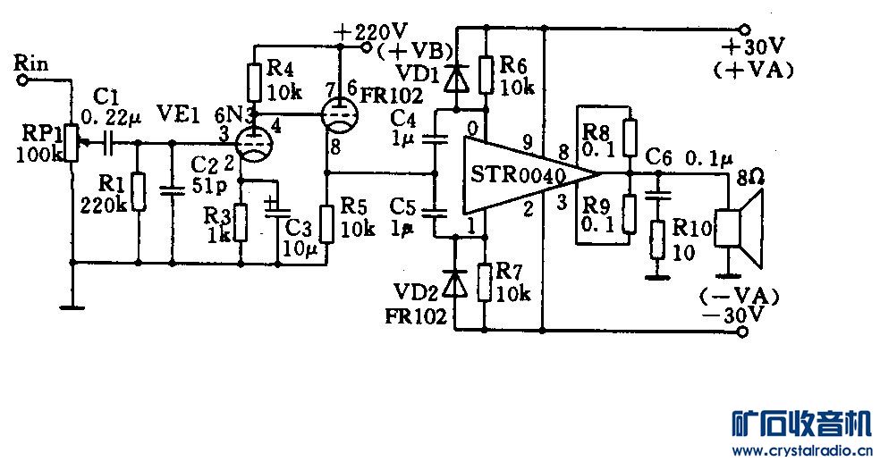

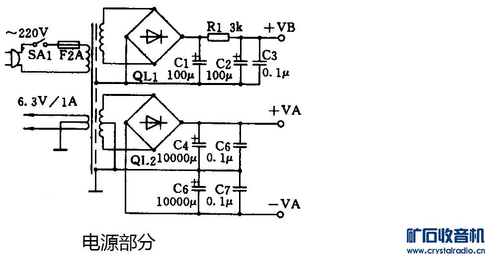

发表于 2022-4-22 19:57:47 | 显示全部楼层
给个简单易于制作的。
发表于 2022-4-22 23:53:04 | 显示全部楼层
yusonghai 发表于 2022-4-22 12:43
多年以前做过的6n11的SRPP电路推K1058/J162场效应管,至今完美工作,后面找一下电路图发发。
不会是《无线电与电视》中的那个6DJ8+1058/162胆石功放吧
发表于 2022-4-23 16:58:13 | 显示全部楼层
抓紧上图 看看?
谢谢!

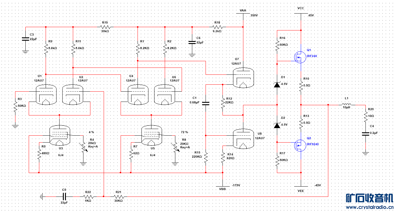

 楼主| 发表于 2022-4-23 23:25:03 | 显示全部楼层
重新修改了下。。。

发表于 2022-4-24 09:39:19 来自手机 | 显示全部楼层
8楼电路,比原来的合理了很多。高频稳定性问题难度大降,但mos管那里离实用距离很远,现在的电路下,mos管在使用时必坏
 楼主| 发表于 2022-4-24 09:57:15 来自手机 | 显示全部楼层
小鬼头 发表于 2022-4-24 09:39
8楼电路,比原来的合理了很多。高频稳定性问题难度大降,但mos管那里离实用距离很远,现在的电路下,mos管 ...
建议您多听少说
