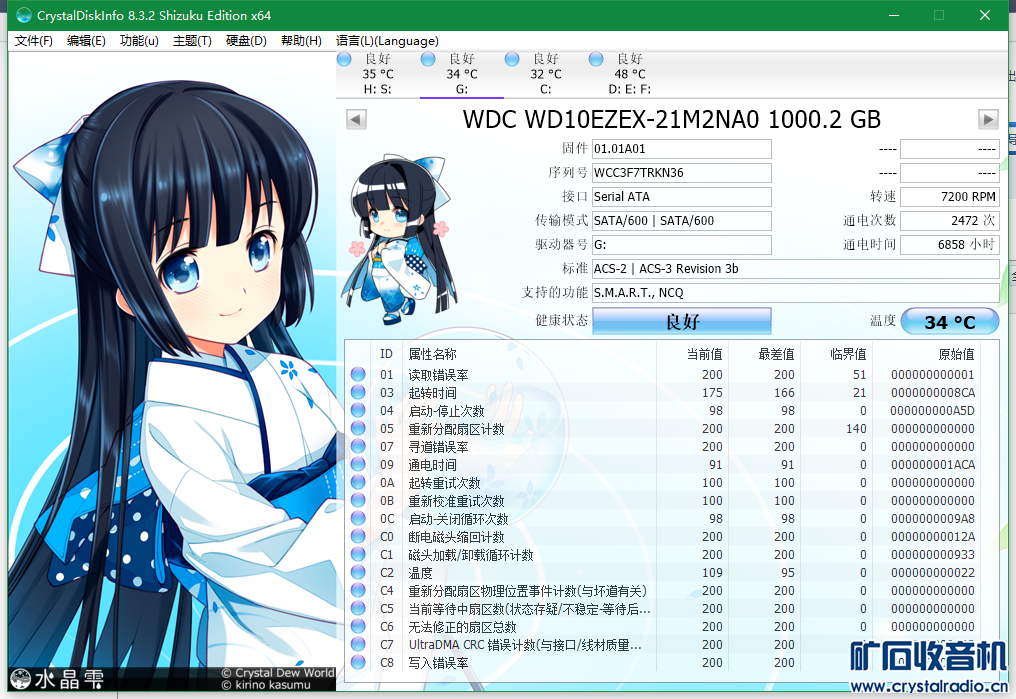

发表于 2022-4-6 08:06:08 | 显示全部楼层
最准确的方法是对着硬盘型号查询了吧。
楼主可以:
1:找到硬盘上的标签,如图上的硬盘,型号为HC310,西数等同理,也能在标签上找到型号
2:使用一些软件之类的,比如Diskinfo,打开后如图,图中的WDC为硬盘品牌,WD5000AZLX则为硬盘的型号。
找到型号后,在百度上搜型号,大概就能找到该型号是否是叠瓦盘了。
或者也可以去硬盘的牌子的官网,有些品牌已经放出了叠瓦盘的型号,可以对着看自己有没有中招。
但是这都是建立在硬盘上贴的标签是原来的标签,固件是原厂的固件
标签可以换,固件可以刷,买翻新盘,难保不会出李鬼
