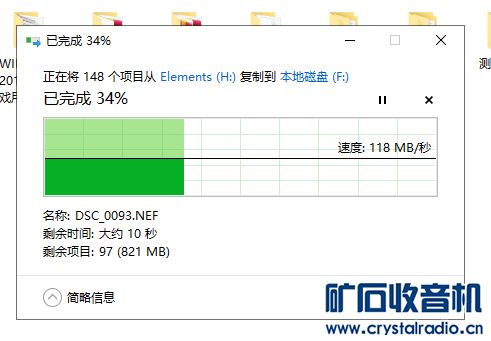

发表于 2022-3-28 00:35:06 | 显示全部楼层
系统:win10x64的移动盘VHD系统。拷贝文件:D80照片。USB3.0口----USB3.0口。主板:ASUS-B75M-A,CPU:i53470.
机械移动盘到系统移动盘:
系统移动盘机到械移动盘:

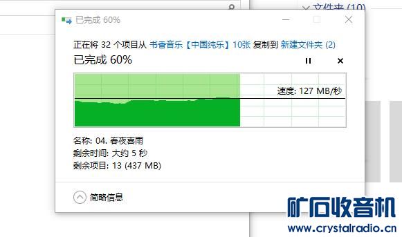

发表于 2022-3-28 08:34:47 | 显示全部楼层
是不是你那内存小啊,看看我这破电脑的速度。

 楼主| 发表于 2022-3-28 08:59:05 | 显示全部楼层
几百兆小文件是可以达到这个速度,因为有缓存,但是几G以上的就不好说了,一般在50M以上才是正常
