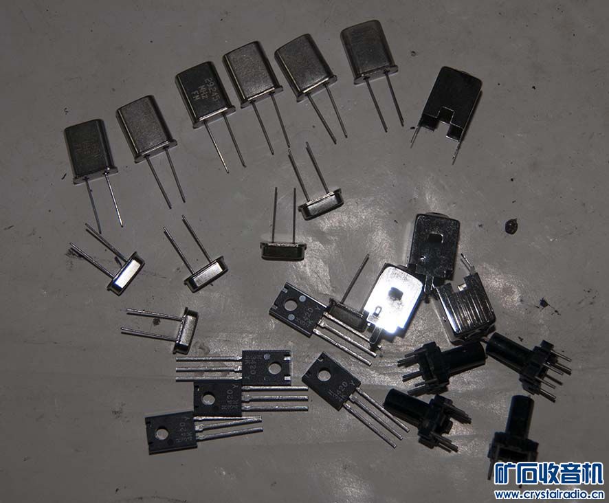

发表于 2022-3-25 10:01:53 | 显示全部楼层

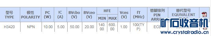

回老家找了几只零件,原来有一大箱子,短时间不好找出,晶体是27.145  27.175 26.690  26.720 都是配套的,还有业余段用14.850(二次频是29.7,可做成AM和FM),接收是用29.245本振,还有TDK的骨架+芯+壳,Q值比国产玩具遥控的中周高多,轻松绕几兆到几十兆,自己随意绕了测量一下的图,还有几只大厂出的h3420发射管,站内消息一下你,合的可能有惊喜!

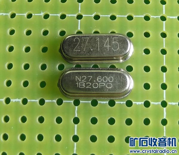

发表于 2023-11-24 01:02:22 | 显示全部楼层
27.600/27.145,差频455KHz
发表于 2023-11-24 09:59:42 | 显示全部楼层
为什么非要差频是465呢?你这是定频接收机,不需要考虑统调问题,所以直接用更高中频不好吗,还能提高镜像抑制,28M晶振非常易得,直接上1M中频不就行了

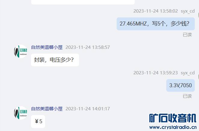

终极办法来 了。只需要几块钱,淘宝有可编程晶振卖,频率任意写入。一个几块钱。
这个厉害了!!!
发表于 2023-11-24 17:18:05 | 显示全部楼层
这个方法好,能不能自己写频率?
