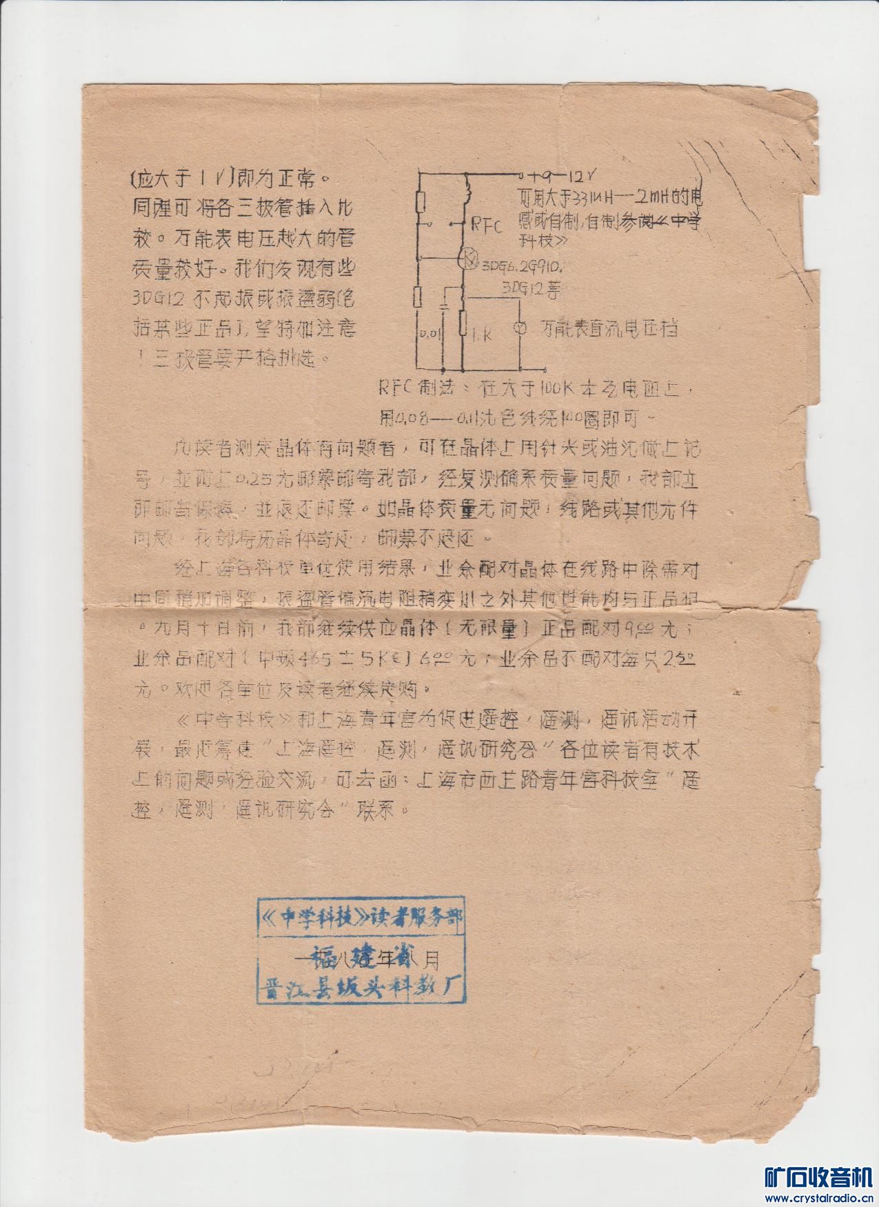

当年邮购石英晶体的检测说明书 1980年8月   42年了
